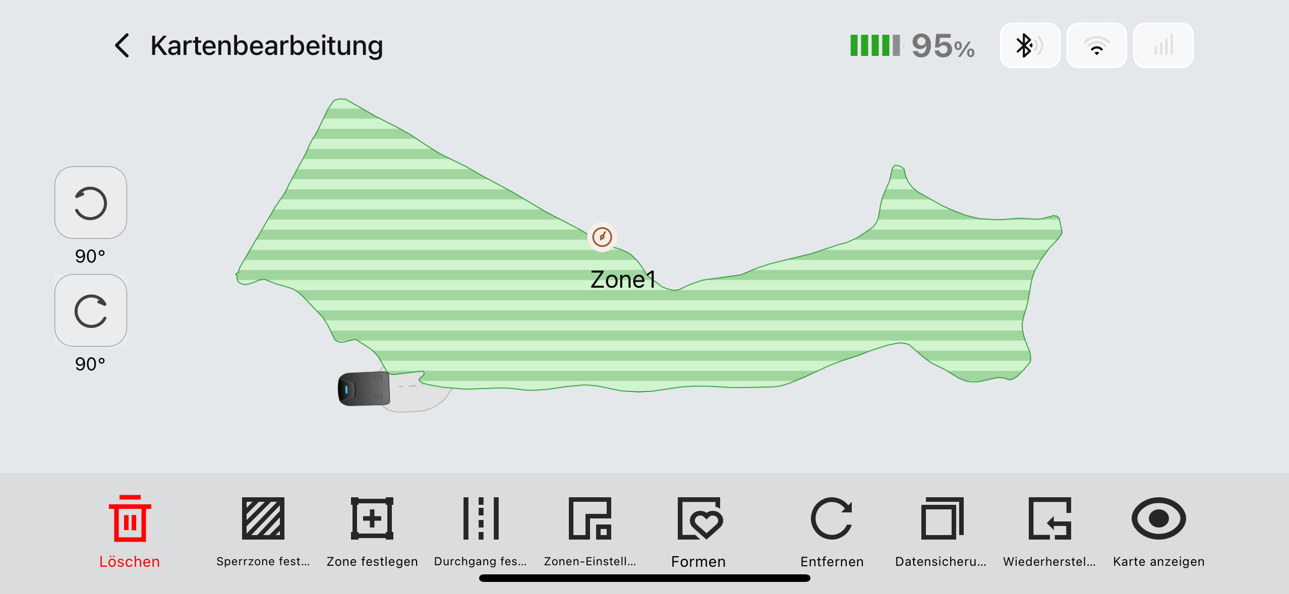

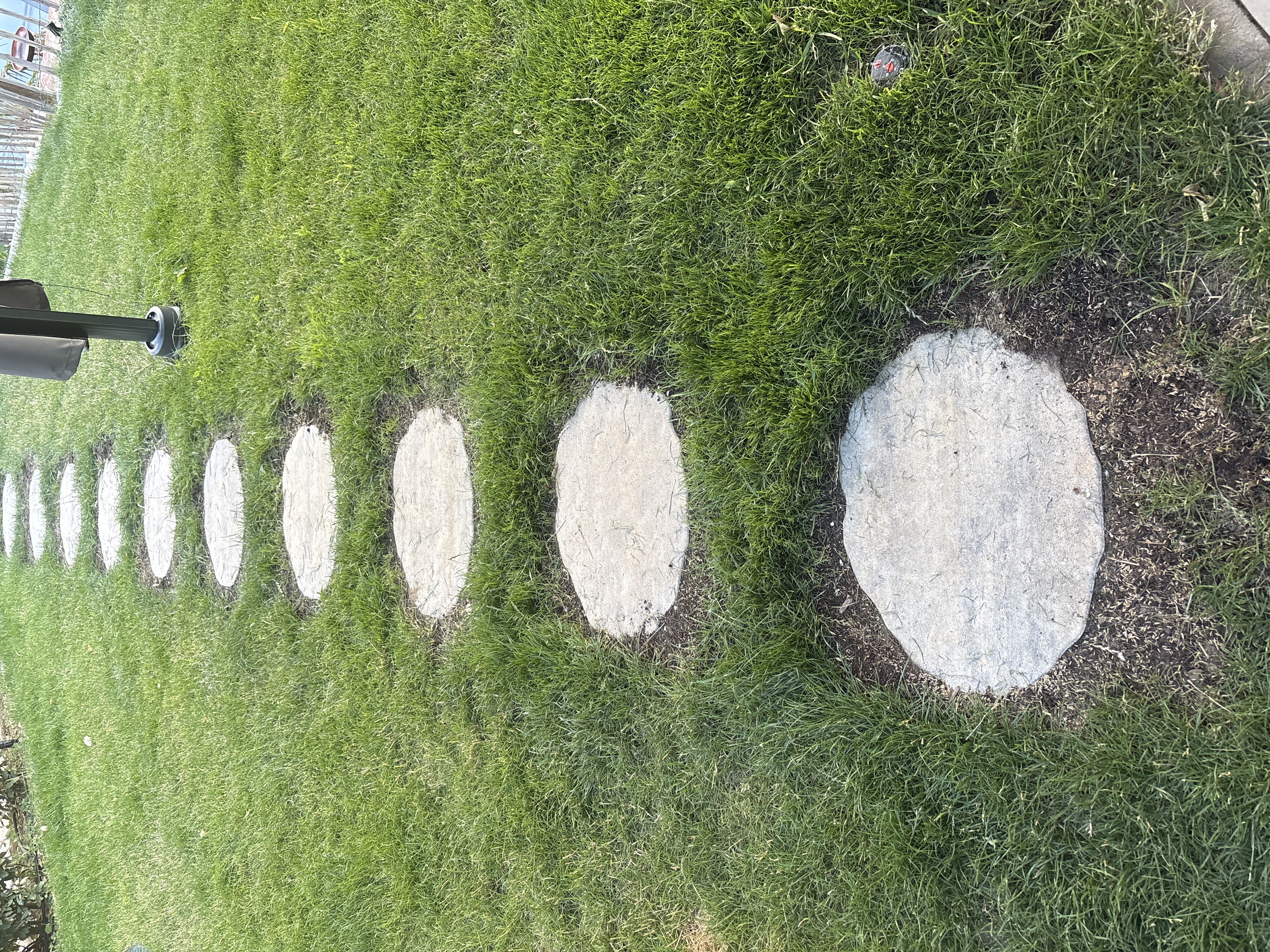

Hallo zusammen,
Leider erkennt der Mova unsere Trittplatten bei der Kartierungen als Hindernis. Jedoch sollte er diese überfahren, ja sogar dazwischen mähen.
Gibt es Erfahrungen mit dieser Problematik?

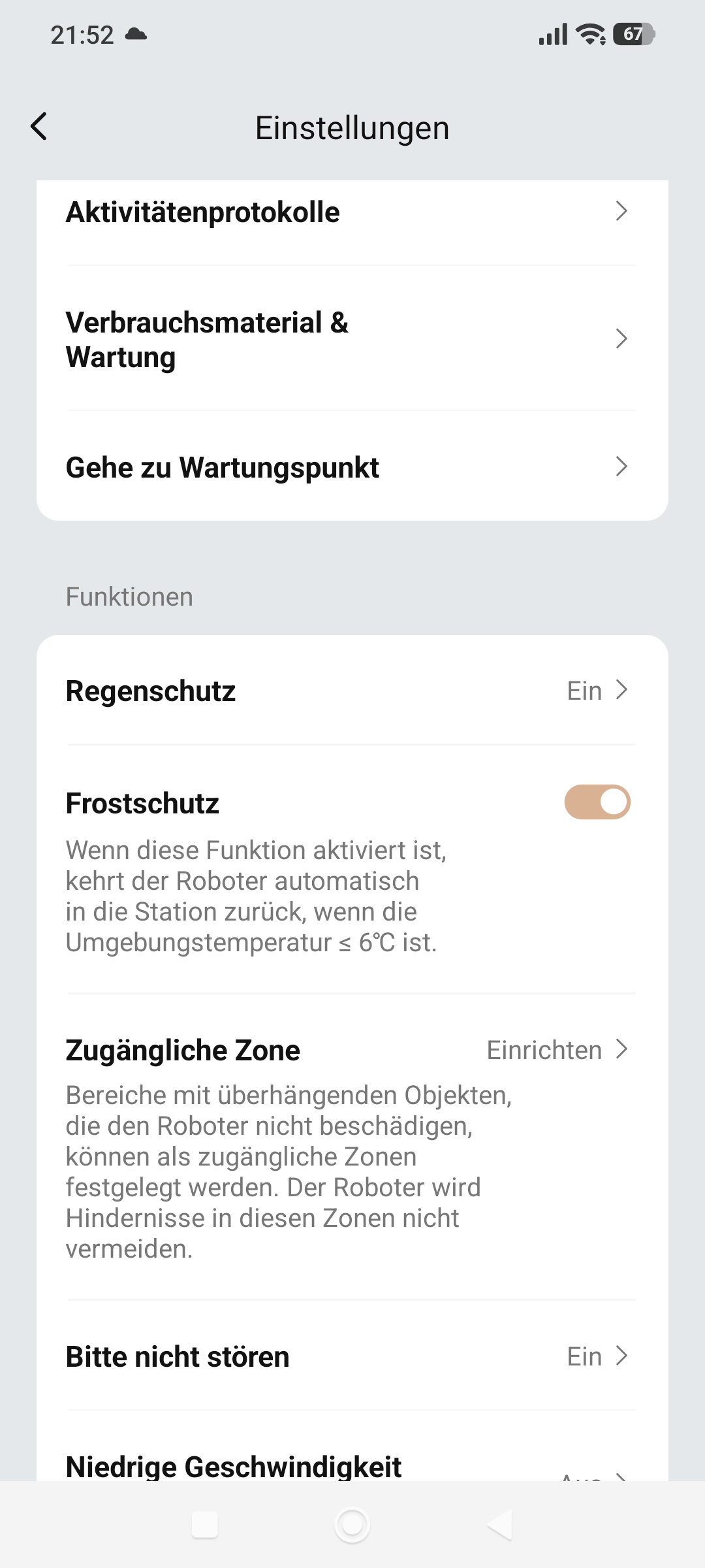

Das müsste eigentlich funktionieren, wenn man den Bereich als Sicheren Bereich definiert. Dann müsste er eigentlich einfach drüber fahren.
Hi.
Ja zugängliche Zone einrichten, dann solltest keine Sorgen haben.
ZK201926Themenstarter
Ich habe leider keine sicheren Zonen o.Ä. zur Auswahl?!
Zugängliche Zone müsste im 3 Punkt - Menü zu finden sein.... Zumindest ist die da bei mir
Eingabe, 3punte oben rechts...
Sehr geehrter Kunde,
gehen Sie bitte in den Kartenbearbeitungsmodus und markieren Sie die Trittplatten als durchfahrbaren Bereich. Nach der Einstellung kann der Roboter problemlos über die Platten fahren.
Den Menüaufruf erreichen Sie über die drei Punkte oben rechts auf der Kartenansicht. Detaillierte Bedienungsschritte entnehmen Sie dem Kommentar von Dirk74 in den Beiträgen. Wir hoffen, dass Ihnen dieser Tipp weiterhilft.
