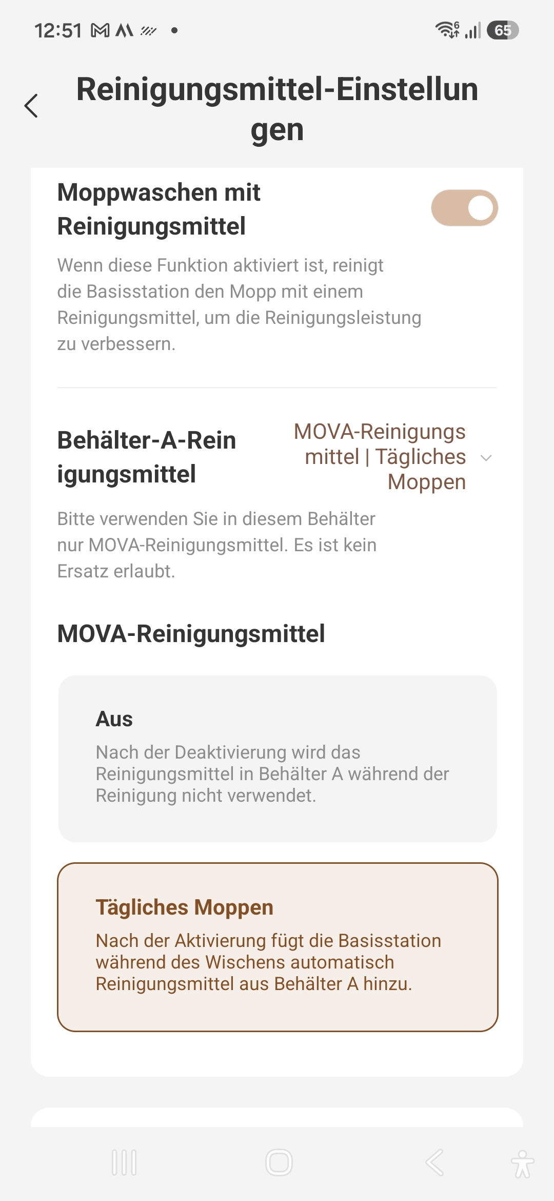

Zum wiederholten Male reklamiere ich, dass Behälter A (Reinigungsmittel) nicht abnimmt. Nur der Behälter B muss regelmäßig aufgefüllt werden.
Über die Art und Weise wie meine Reklamation bearbeitet wird, fühle ich mich als Kunde nicht wahrgenommen.
Ich bitte letztmalig um Klärung des Sachverhalts. Bitte schicken Sie mir nicht ihre Standart aussagen, denn diese habe ich schon mehrfach beantwortet. Sowohl als Text wie auch in Bild Form.
In der Hoffnung der auf Klärung,
Volker Radermacher

Stellen Sie sicher, dass die Funktion „Automatische Reinigungsmittelzugabe“ in der App aktiviert ist. Ziehen Sie den Reinigungsmittelbehälter mehrmals heraus und setzen Sie ihn wieder ein, damit das Gerät ihn korrekt erkennt. Nach dem Wischen prüfen Sie, ob sich Schaum im Schmutzwassertank bildet. Schaum bedeutet, dass das Reinigungsmittel ordnungsgemäß zugegeben wird.
