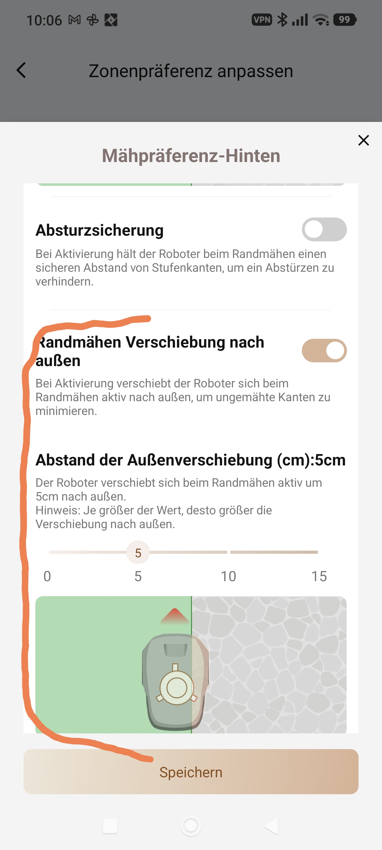

Moin, beim Randmähen kannst du noch etwas feintunen. Unter den Mähpräferenzen die Verschiebung nach aussen einstellen. Kannst du auch für jede Zone einzeln einstellen.
