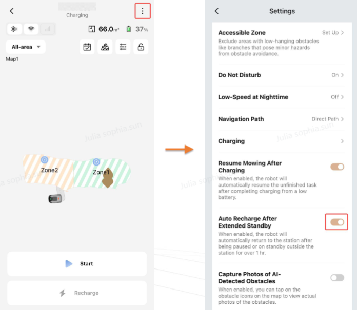

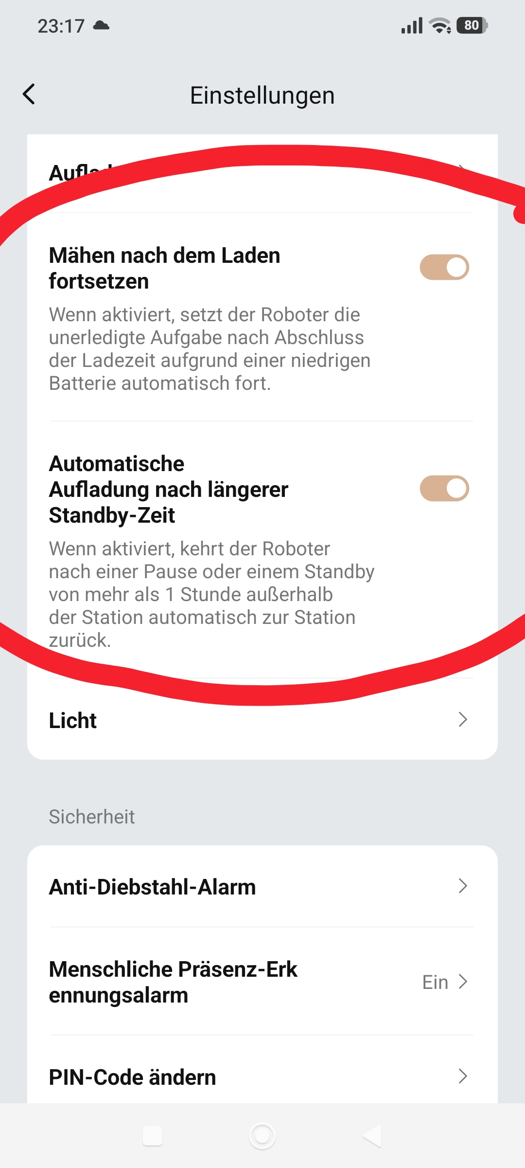

Wenn die Stromversorgung der Ladestation unterbrochen wird, geht der Roboter davon aus, dass er sich nicht in der Station befindet. Wenn sich der Roboter länger als eine Stunde im Standby-Modus befindet, versucht er automatisch, zur Ladestation zurückzukehren. Sie können die Funktion „Automatische Rückkehr zur Ladestation bei Standby-Timeout“ in den App-Einstellungen deaktivieren. Den genauen Pfad für diese Einstellung entnehmen Sie bitte den Informationen in der Abbildung.
