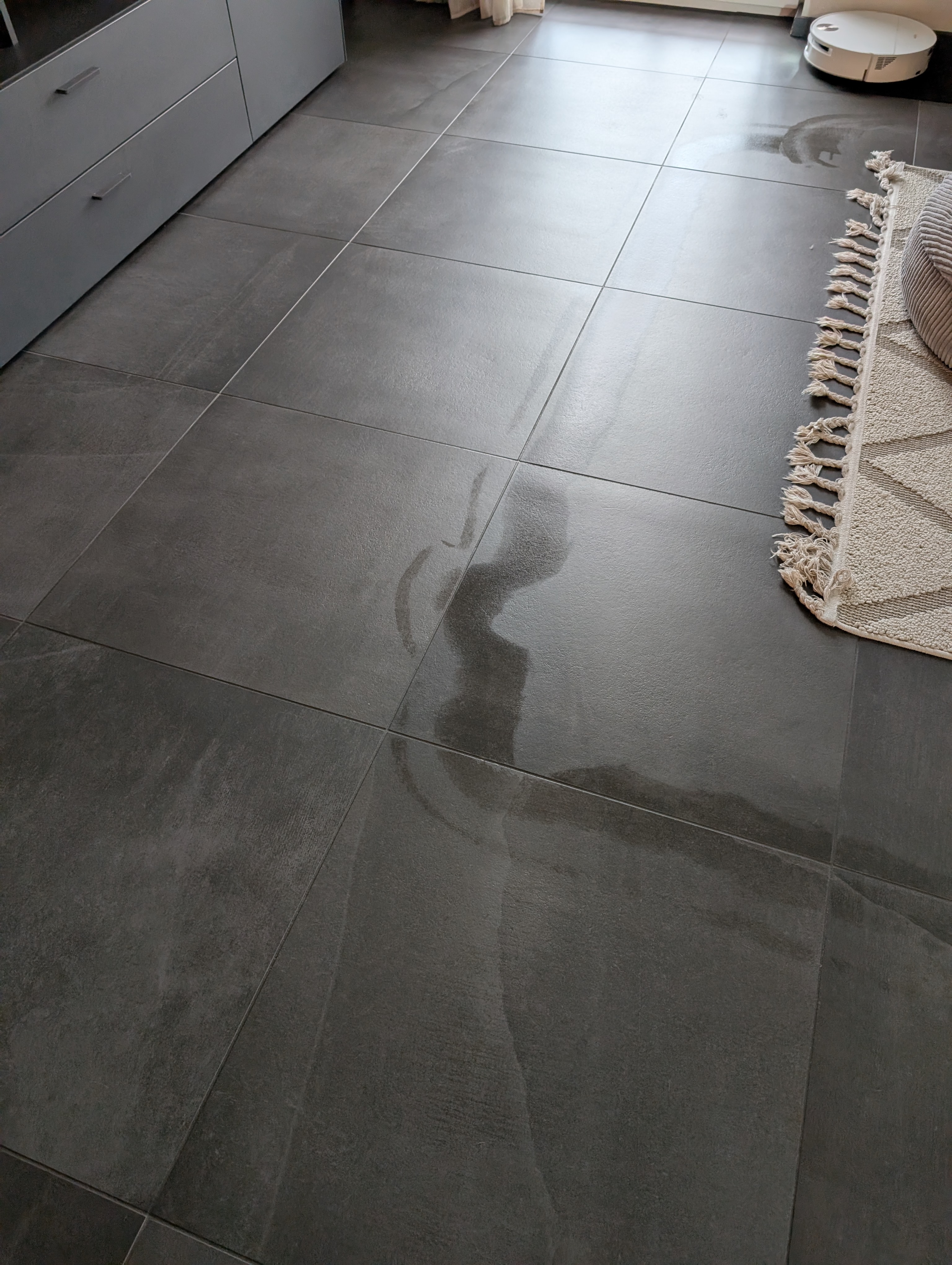

Hallo Zusammen,
ich habe ebenfalls das Problem mit der trockenen Wischwalze sobald CleanGenius bzw die Einstellung der Reinigung der Wischwalze auf "Automatisch" steht.
Der S70 Ultra merkt also nicht, wenn sein 150ml Frischwassertank im Roboter selber, leer ist.
Abhilfe habe ich natürlich geschaffen wenn man einen festen Intervall der Reinigung der Wischwalze nach ca. 15-20qm² einstellt.
Trotzdem meine Frage: Das Problem wurde ja schon öfter angesprochen. Ist es ein Software Problem und soll man auf das nachste Update warten. Oder ist es ein Hardwareproblem? (Was ich mir nicht vorstellen kann, weil das schon der zweite von mir ist mit diesem "Problem".
Ansonsten bin ich hell auf begeistert von diesem Staubsauger. Eine pure Erleichterung in der schnellen und eng getimten Welt.
Mit der Abhilfe funktioniert zwar alles.. aber ich mag es wenn auch alles so funktioniert wie es eigentlich funktionieren sollte.
Anbei noch ein Bild wie es anfängt wenn die Wischwalze trocken wird.
Viele Grüße
Dominik

Guten Morgen, vielen Dank für Ihre Rückmeldung. Zeigt das Bild die Reinigungsspuren, die durch das trockene Wischen im CleanGenius-Modus entstehen? Es tut mir sehr leid, dass wir Ihnen diese Unannehmlichkeiten bereiten.
Könnten Sie uns das Gerät zur Analyse freigeben? Falls ja, teilen Sie es bitte mit der ID BD929781 und teilen Sie mir Ihre Seriennummer mit. Unsere Entwickler können die Daten dann im Backend detailliert auswerten. Außerdem leite ich das von Ihnen gesendete Bild an das zuständige Team weiter.
Ich warte auf Ihre Antwort und Ihre Unterstützung, vielen Dank im Voraus!

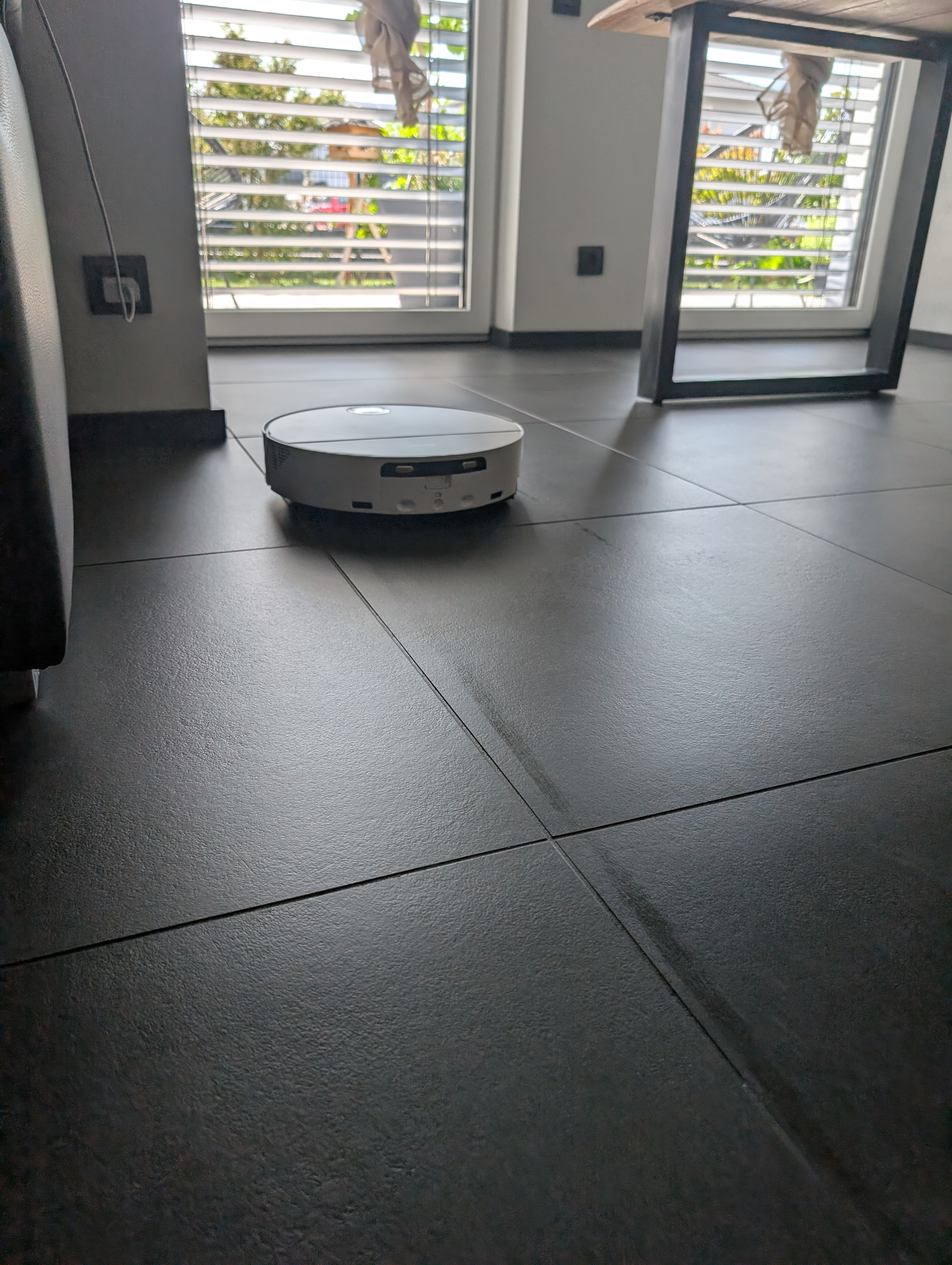

Gerade eben habe ich es nochmal im CleanGenius probiert und nach 19qm² enge spuren (da Küche und Esszimmer) ist nur noch ca 1cm der Rolle feucht.
2026-6-29 13:44 DE Übersetzen
Das passiert im CleanGenius als auch bei benutzerdefinierten Fahrten, dazu muss aber die Reinigung der Wischwalze auf "Automatisch" stehen. Bei jeweils beiden Optionen fährt der Roboter quasi nie zur Reinigung bzw zur Betankung des internen Tanks. Ich gebe ihn frei und teile ihnen die Seriennummer mit. Wo darf ich Ihnen die Seriennummer zusenden?
2026-6-29 13:43 DE Übersetzen
