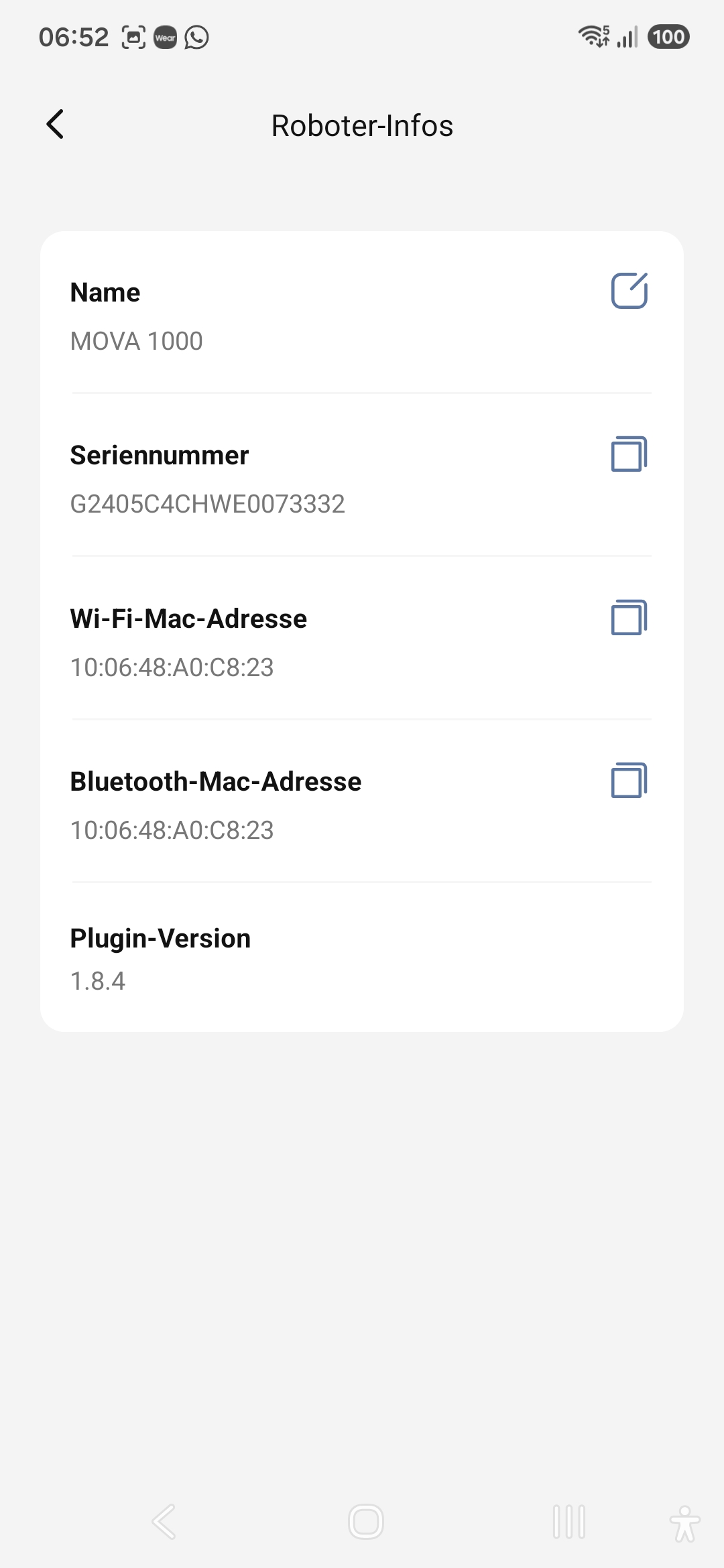

Die Seriennummer lautet G2405C55UWE00757A4 / das Berichtsprotokoll ist hochgeladen

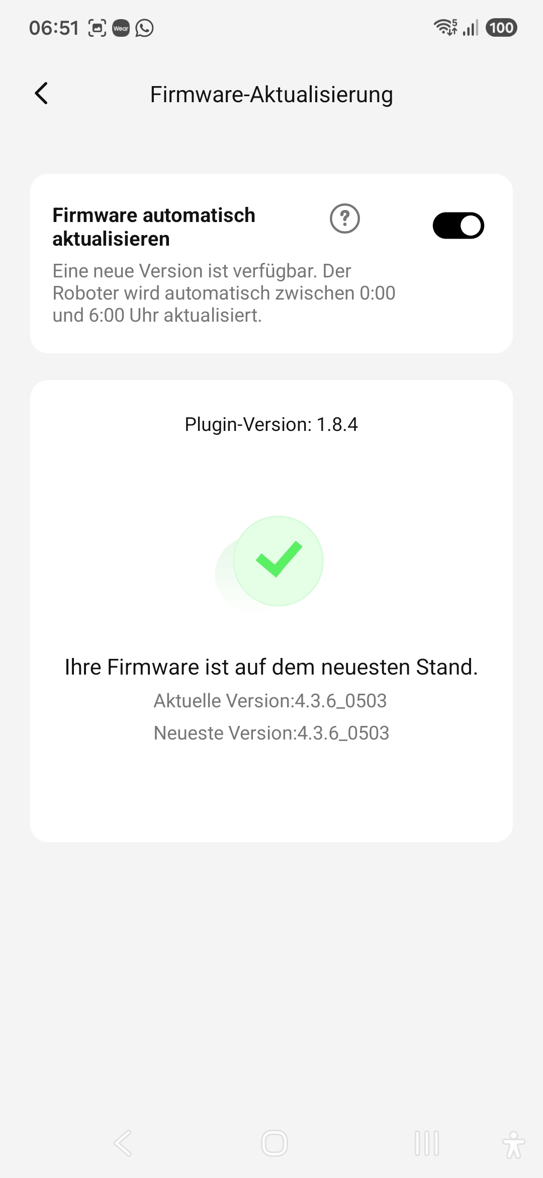

Hallo Mova Support,
die Firmware ist auf dem aktuellen Stand 4.3.6_0503. Die Linse der Optik wurde nochmals gereinigt und der App Cache gelöscht. Danach habe ich den Mäher 2x im Schachbrettmuster laufen lassen, leider ohne eine Veränderung. Er "dängelt" an einigen Stellen weiter gegen die Rasenkanten und fährt beim Randmähen gegen die Kanten bzw. sogar darüber hinweg auf die Kanten. Beim letzten Mähen ist er sogar in eine Sperrzone gefahren und war dann in der Umrandung eines Baumes fest

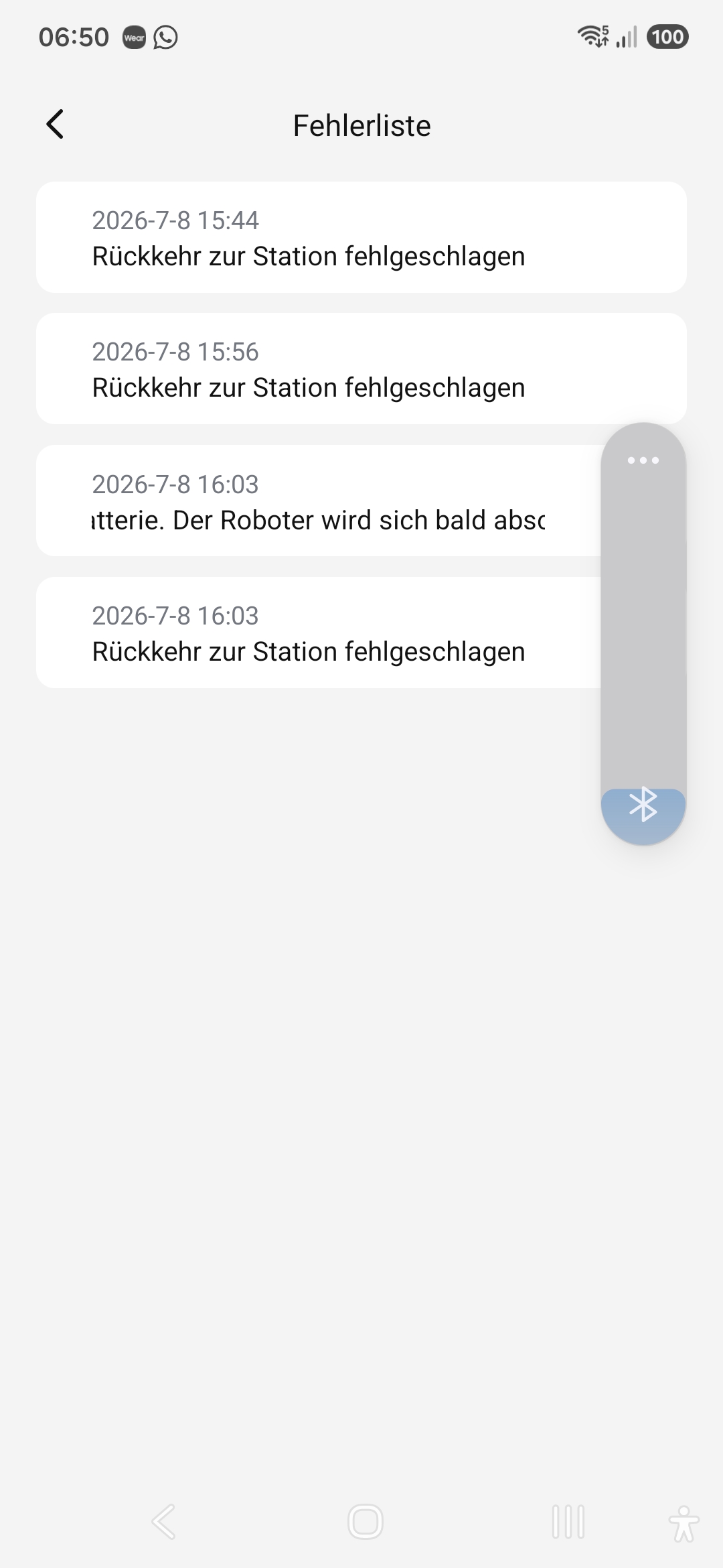

Hier ist eine Meldung aus den Aktivitätsprotokoll:
30.06.26 14:06 Stoßstangenfehler, der Roboter befindet sich außerhalb der Karte - siehe Video.
04.07.26 ca. 15:00 der Roboter ist in eine Sperrzone gefahren, steckte dort fest und musste von Hand wieder auf die Rasenfläche gesetzt werden. Trotzdem kein Eintrag im Aktivitätsprotoko
