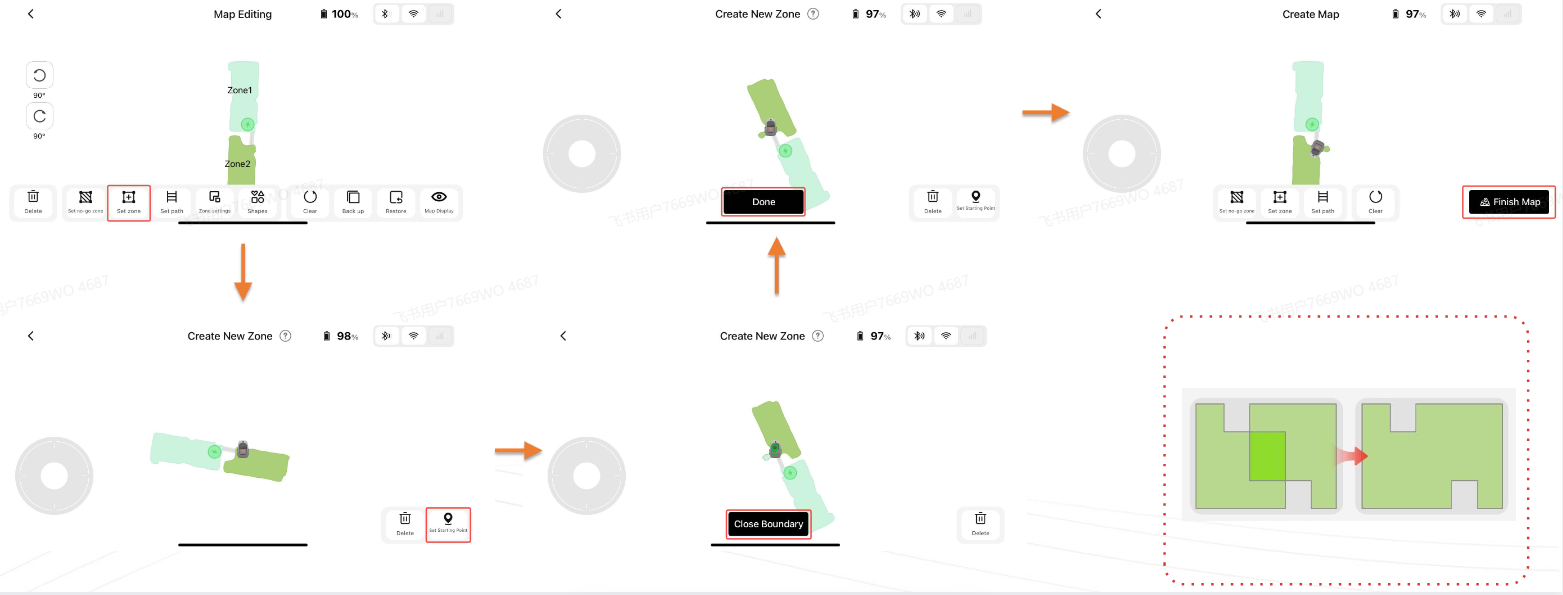

Hallo Peter, vielen Dank für Ihre Rückmeldung zu den Einschränkungen bei der Zonenbearbeitung – es tut uns leid, dass Ihnen dadurch umständliche Arbeitsschritte entstehen.
Derzeit sind maximal 3 separate Arbeitszonen pro Karte zulässig, diese Begrenzung wird künftig via OTA-Update verbessert.
Sie können vorhandene Zonen direkt in der App aufteilen und erweitern. Die Gesamtzahl aller aufgeteilten Zonen plus Sperrzonen darf 150 nicht überschreiten. Hier die Schritte zum Erweitern einer bestehenden Zone:
Verbinden Sie Ihr Handy per Bluetooth mit dem Roboter, fahren Sie das Gerät per Fernsteuerung in den Bereich, den Sie erweitern möchten und tippen Sie in der App auf „Startpunkt festlegen“. Fahren Sie den Roboter entlang der Randlinien des zu ergänzenden Bereichs, die App zeichnet automatisch die neue Kontur auf.
Sobald der Roboter wieder in der Nähe des Startpunkts ist, tippen Sie in der App auf „Kontur schließen“, damit ist die Erweiterung abgeschlossen.
Hinweis: Der neu hinzugefügte Bereich muss sich mit der ursprünglichen Zone überlappen, beide Bereiche werden nach dem Schließen der Kontur automatisch zusammengefügt.
