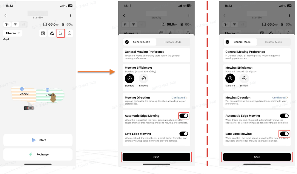

Hallo, ich habe von Beginn an meinem Mähroboter den Weg zum Mâhen gezeigt. Er hat auch alles schön brav katagolisiert, doch beim Arbeitsgang mäht er die Kanten nicht 😡
Hallo 👋.Randmähen Aktiv?
Oder mal in der App schauen,ob er den Rand als Mauer zb oder Wand kartiert hat
Guten Morgen, stellen Sie sicher, dass Sie das Randmähen aktiviert haben. Es gibt zwei Einstellungen zum Randmähen:
Einstellungen für das Randmähen:
Automatisches Randmähen: Bei Aktivierung mäht der Roboter automatisch die Ränder, nachdem er die gesamte Fläche oder einen ausgewählten Bereich gemäht hat. Sie können diese Funktion je nach Bedarf ein- oder ausschalten.
Sicheres Randmähen: Bei Aktivierung hält der Roboter beim Randmähen einen kleinen Sicherheitsabstand zur Rasengrenze ein, um Beschädigungen zu vermeiden.
