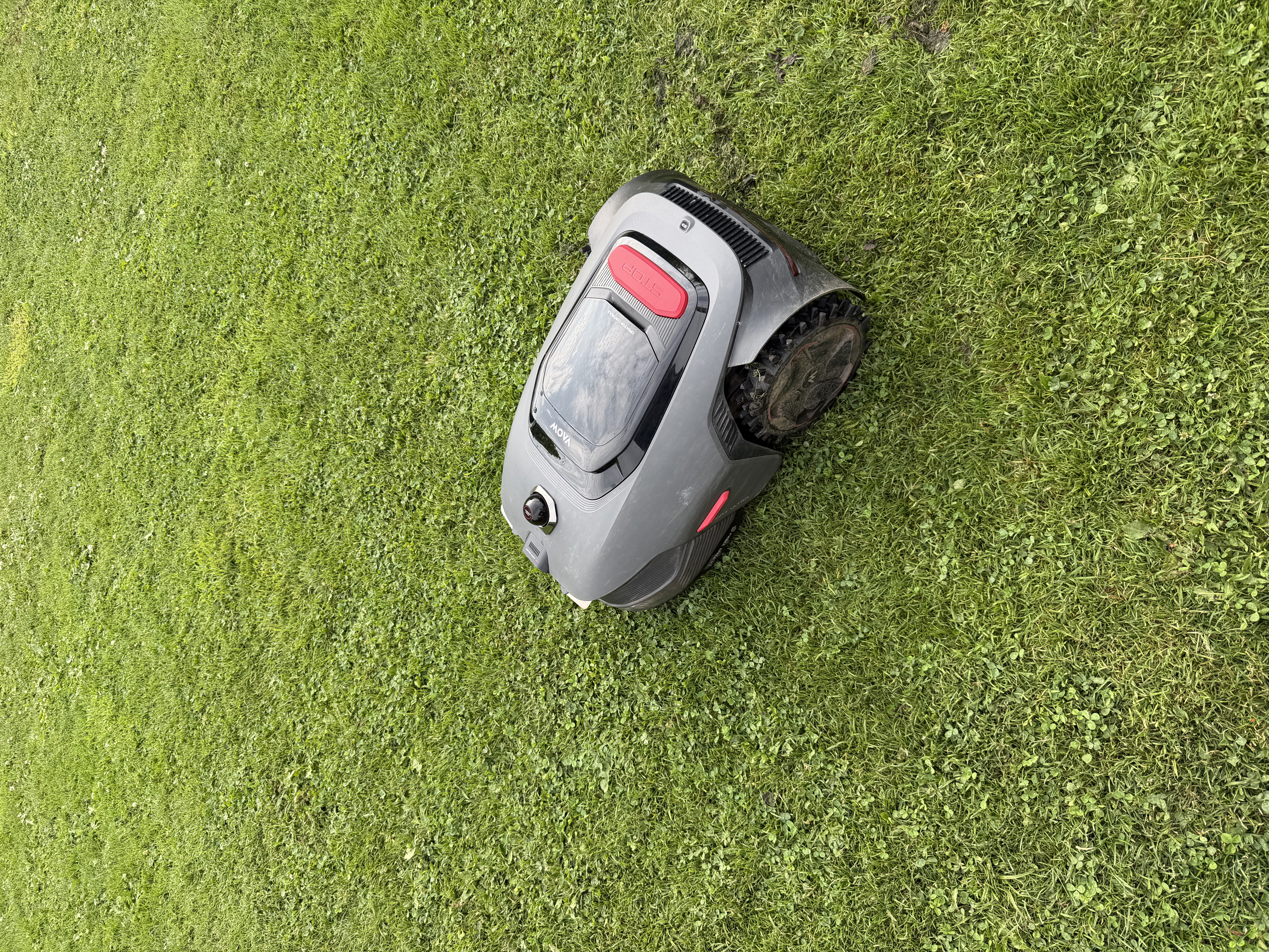

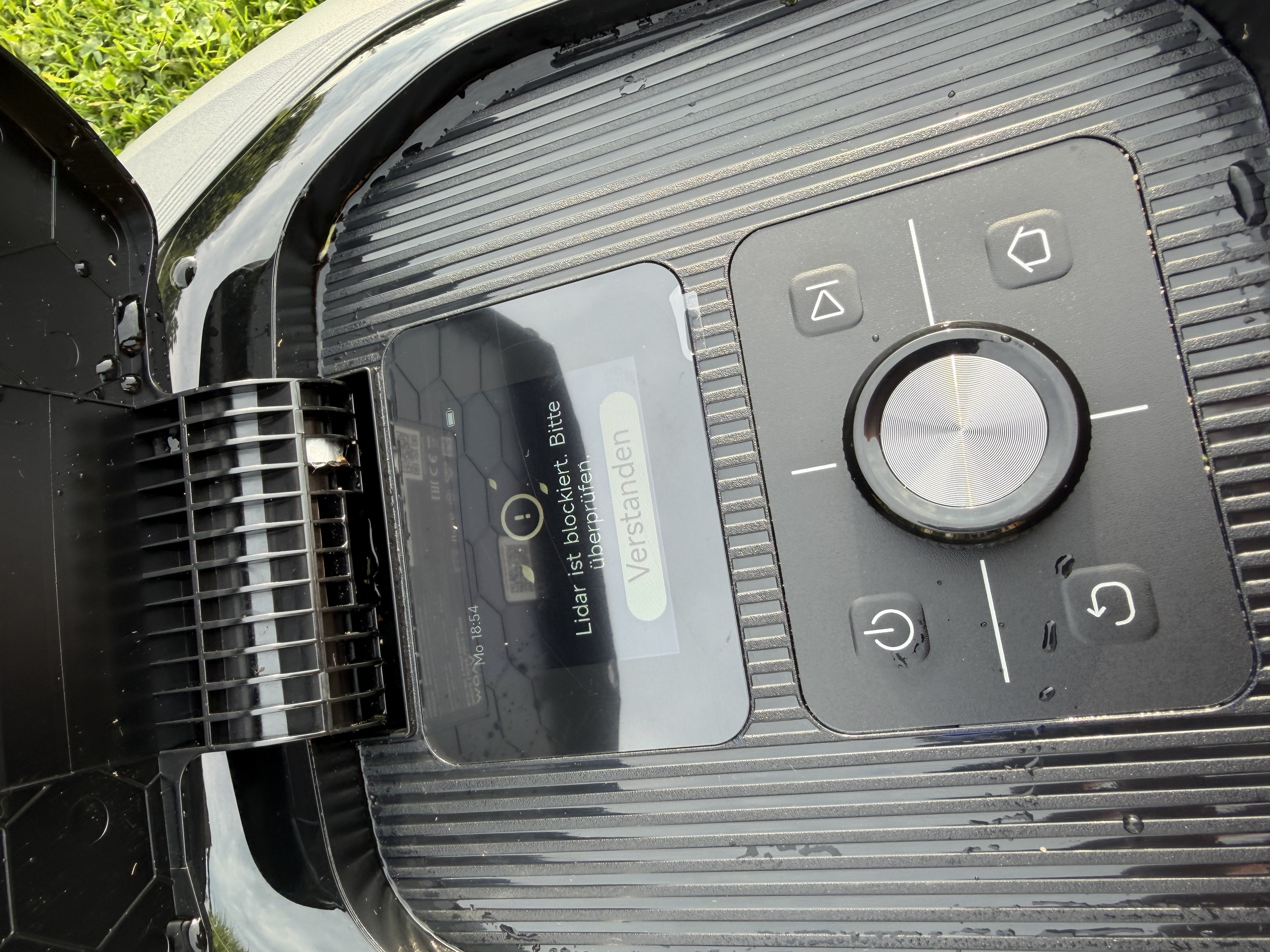

Mein MOVA 1000 ist erst 2 Monate alt. Vorgestern ist mir aufgefallen, dass er plötzlich Hindernisse nicht mehr erkannt hat und stattdessen dagegen gefahren ist. Heute hat er das Mähen nach wenigen Bahnen abgebrochen und zeigt seitdem dauerhaft die Meldungen „LiDAR ist blockiert. Bitte überprüfen.“ und anschließend „Roboter geht verloren.“

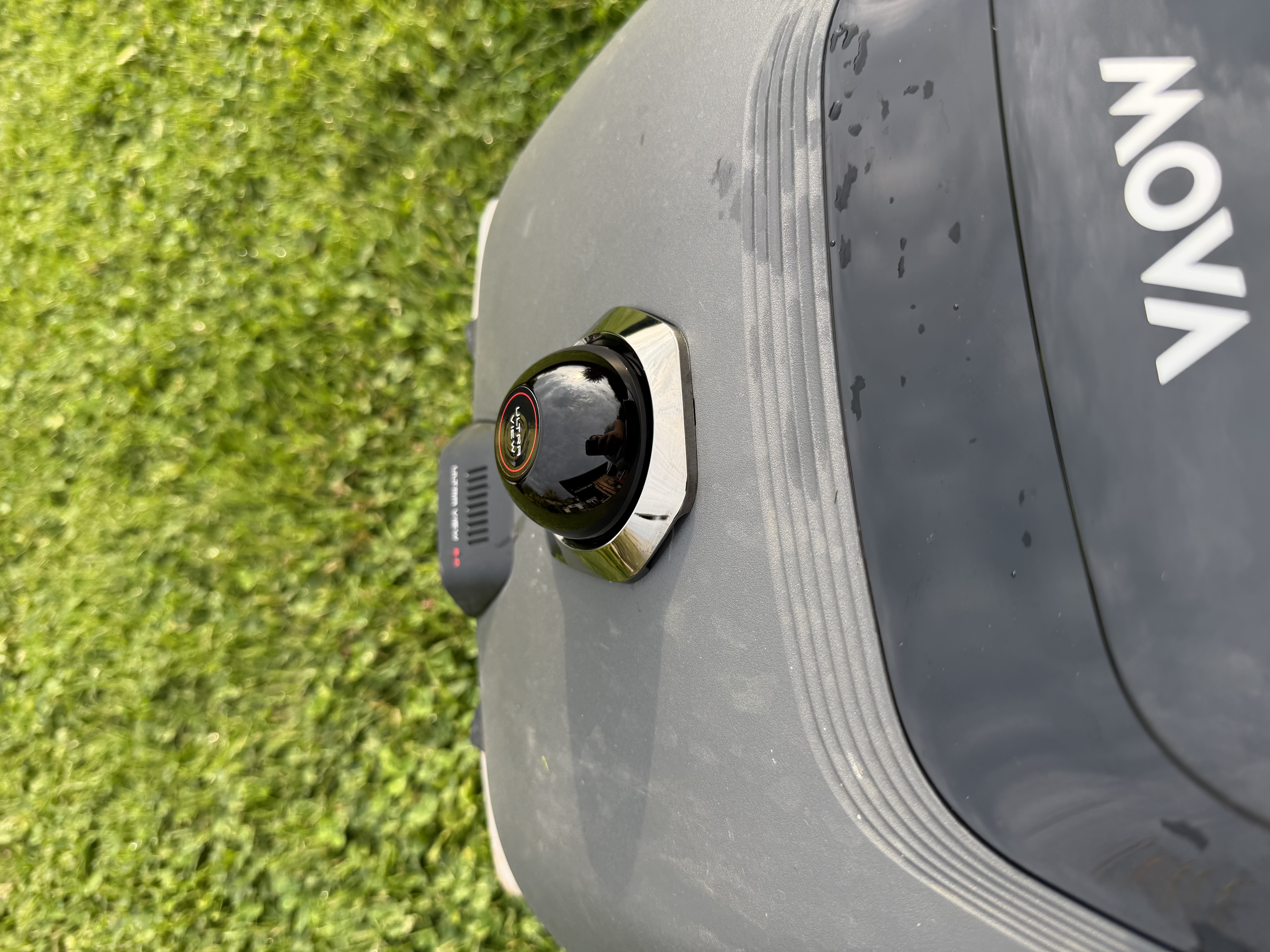

Ich habe den LiDAR bereits gründlich gereinigt, den Roboter mehrfach neu gestartet und die Abdeckung kontrolliert. Es ist nichts sichtbar blockiert oder beschädigt, der Fehler bleibt aber bestehen.
Hat jemand den gleichen Fehler gehabt? War bei euch das LiDAR-Modul defekt oder gab es eine andere Lösung?
