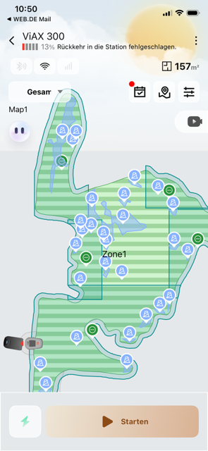

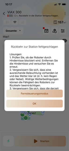

Hallo, es tut mir sehr leid, dass Sie mit diesen Problemen am Gerät zu kämpfen haben. Zuerst empfehlen wir Ihnen, Blumenbeete, Gartenteiche und andere Bereiche, in die der Roboter ständig versehentlich einfährt, als Sperrbereiche einzurichten. Bei Problemen mit der Rückkehr zur Ladestation und Ortungsfehlern prüfen Sie bitte folgende Punkte nacheinander:
Prüfen Sie, ob Hindernisse den Korridor zwischen Ladestation und Arbeitsrasen blockieren.
Befindet sich vor der Station ein nicht begrünter Untergrund, interpretiert der Roboter diesen ggf. als Hindernis. Legen Sie den Bereich in der App als befahrbare Zone fest, um Störungen durch den Bodenbelag auszuschließen.
Halten Sie den Bereich im Umkreis von einem Meter um die Ladestation frei und eben.
Nutzen Sie das Gerät bei sonnigem, regenfreiem Wetter und platzieren Sie die Station an einem gut ausgeleuchteten Ort.
Stellen Sie sicher, dass die Position der Ladestation nicht verändert wurde.
Überprüfen Sie die Stromversorgung der Station – im Normalzustand leuchtet die blaue Kontrollleuchte dauerhaft.
Reinigen Sie die Reflexfolien der Ladestation, sodass diese nicht verdeckt sind.
Entfernen Sie spiegelnde Gegenstände in der Nähe der Station: Spiegel, reflektierende Wegweiser, aufgespannte Regenschirme, stark glänzende Metallgeländer usw., da diese die Ortung des Roboters stören.
Befreien Sie den Boden der Ladestation und die Antriebsräder des Roboters von Schlamm.
Reinigen Sie Kamera und Radarsensor am Roboter, sodass diese nicht verschmutzt oder verdeckt sind.
Achten Sie auf den Akkustand des Roboters. Ist der Akku leer, schieben Sie das Gerät manuell zur Ladestation zum Aufladen.
Bei wiederholten Fehlschlägen liegt meist eine Ortungsdrift vor – erstellen Sie die Gartenkarte neu.
Sollten die Störungen nach allen Prüfungen weiterhin auftreten, teilen Sie uns bitte die SN-Nummer des Geräts mit, lassen Sie es 48 Stunden mit dem Netz verbunden und laden Sie das Fehlerprotokoll hoch. Unsere Techniker prüfen dann die Ursache. Wir warten auf Ihre Antwort. |
