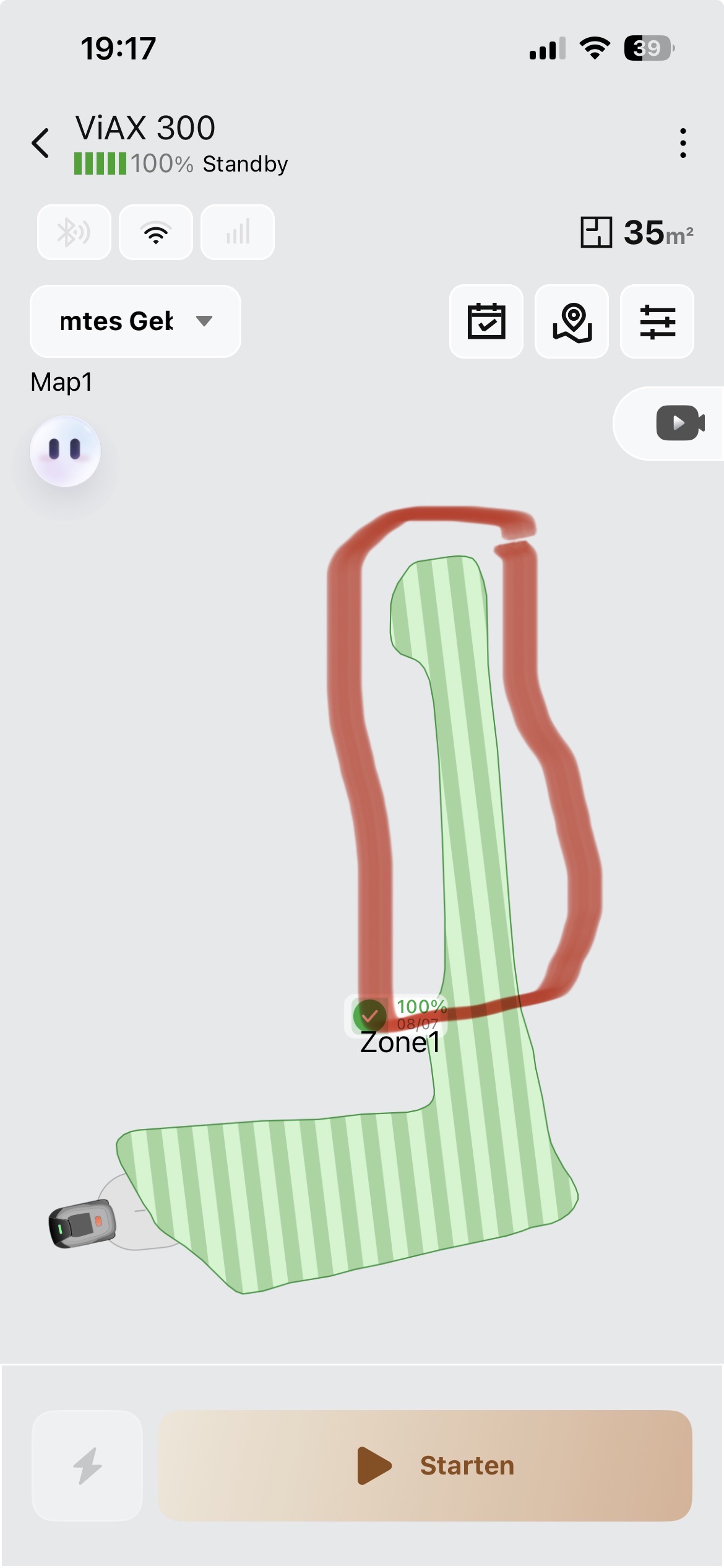

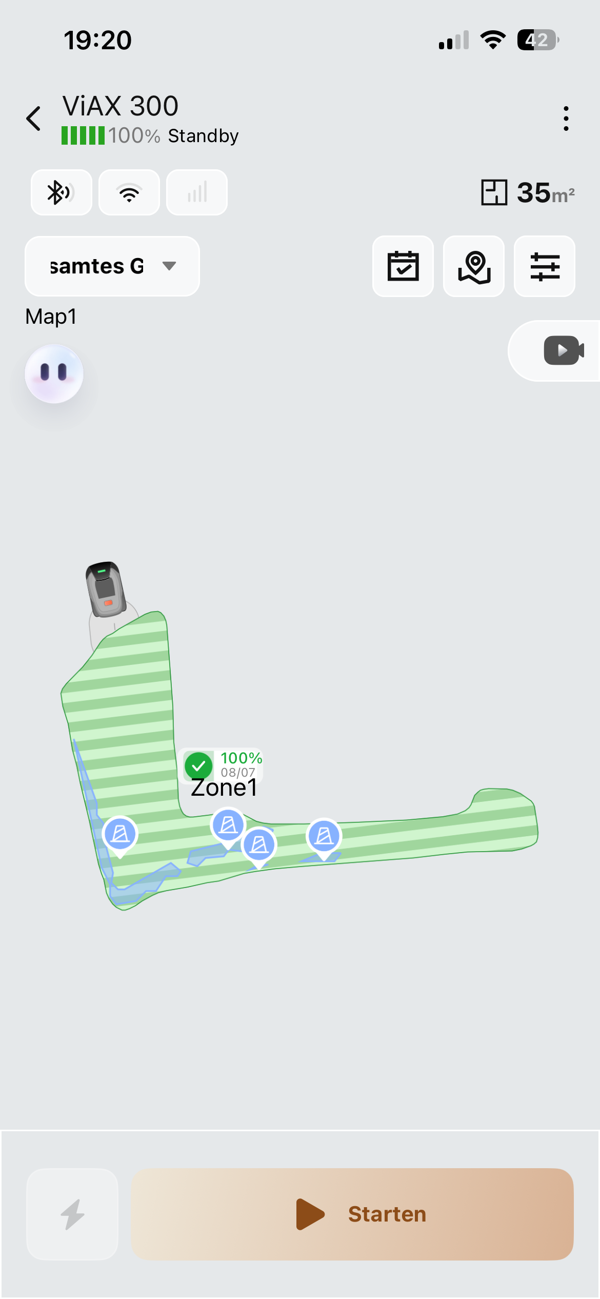

Guten Abend, vielleicht finde ich ja hier Hilfe. Ich habe die Karte erstellt und er mäht sich, leider nur nicht alles und die Begrenzung auch nur zum Teil. Den roten Bereich macht er gar nicht, dort ist eine Breite von 1.2 m.
Muss ich die Station umstellen oder was genau ist sein Problem. Es gibt auch keine Meldung etc.
Danke schon mal.

Gesehn viax..... Welche Firmware hast du? Hast du schon mal versucht mit der Mährichtung etwas zu spielen. Viele dieser nicht gemähten Stellen bekommt man oft duch die Änderung der Richtung in den Griff
QE719877Themenstarter
Hab die 4.3.6_0432 drauf. Das hab ich nicht gemacht bis jetzt, das kann ich noch mal machen. Aber er mäht ja nicht mal den Rand richtig.
Die 432 ist wohl eine recht neue Firmware, solange denke ich hast die noch nicht. Ich denke vor dem Update lief es Zucker.Die besten Ergebnisse,welche man erziehlt,so von vielen gehört hier..... Cache leeren in der App, Neustart des Mähers und " leider" neu kartieren....so werden die meisten Unstimmigkeiten am besten behoben.
Und gerne ein Backup machen von der Karte wenn es gut läuft.
Ps.... Und ☀️ blendet gerne die Kamera. Bissl aufs Wetter achten beim abfahren.
Hi, hab den Viax 250. Gleiche Firmware wie du. Die Mährichtung hast du ja schon passend eingestellt und daher sollte das so auch gar kein Problem sein. Ansonsten kann ich den Tipps von Dirk nicht viel hinzufügen. Mit der Version ist es bei manchen Situationen tatsächlich ratsam neu zu kartieren. Auch wenn es mit ein wenig Aufwand verbunden ist.
