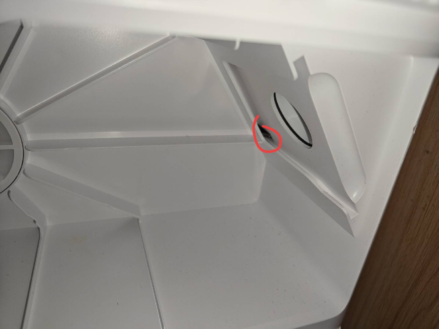

Guten Morgen, meinen Sie den Staubbeutel in der Ladestation? Falls ja, prüfen Sie bitte, ob der Metallclip an der abgebildeten Stelle abgefallen ist. Falls alle oben genannten Prüfungen ohne Ergebnis bleiben, senden Sie uns bitte die Seriennummer Ihres Geräts sowie eine kurze Beschreibung der Fehlersituation. Wir analysieren dann detailliert die möglichen Fehlerursachen für Sie.

Ich hatte die Vermutung das der Staubbehälter am Gerät selber irgendwie das Problem verursacht, ich habe diesen Metallclip noch drinnen und nachdem alles trocken ist versuche ich es nochmal

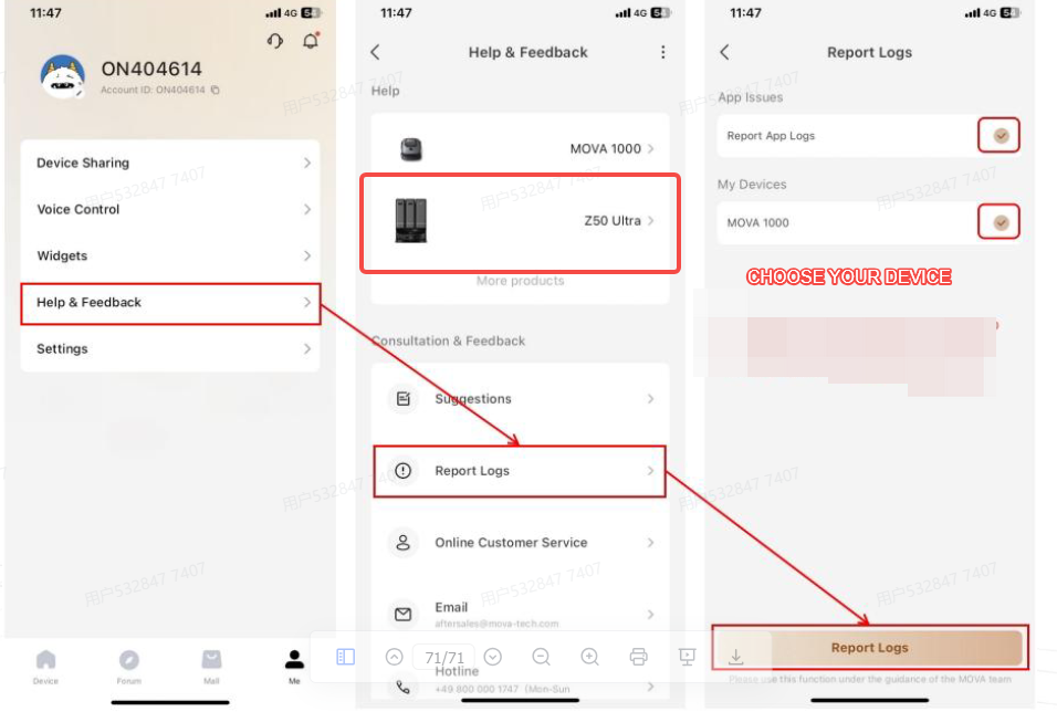

Guten Tag, laden Sie bitte die Protokolle hier hoch und teilen Sie uns anschließend Ihr Gerät zu: Bitte teilen Sie das Gerät mit der ID BD929781. Unsere Entwickler können dann im Hintergrund eine detaillierte Analyse durchführen, um die genaue Fehlerursache zu ermitteln.
