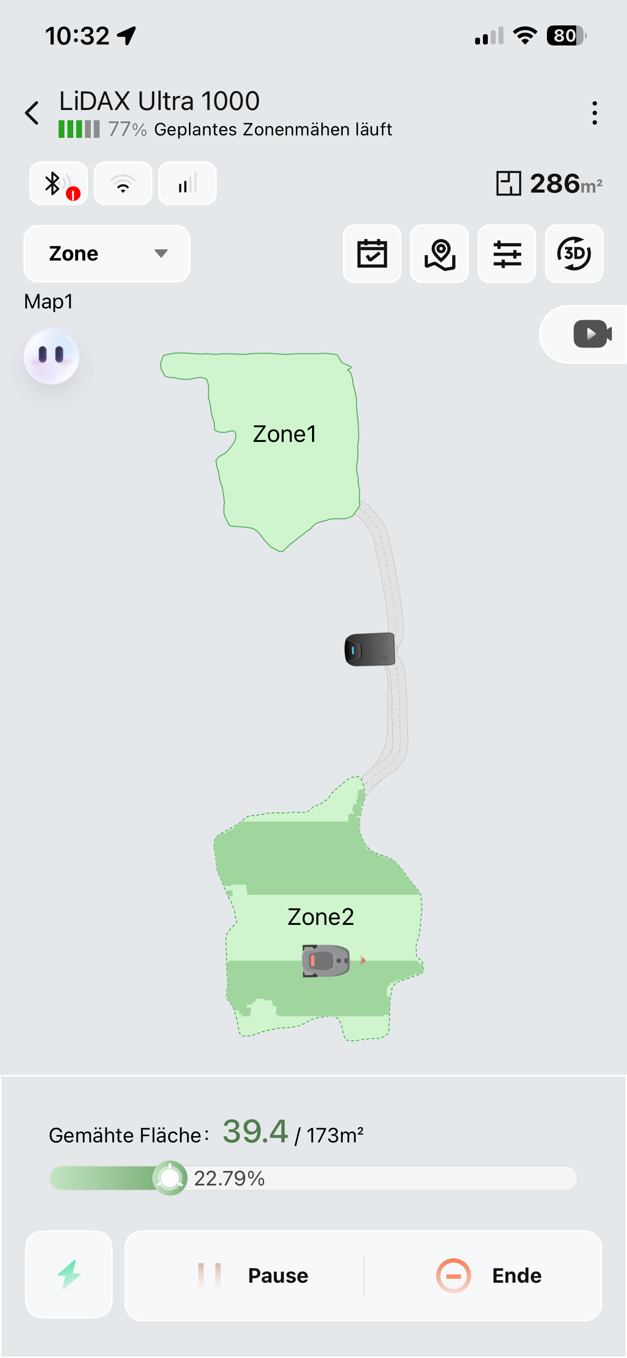

Ja moin, ich habe den 1000er Mova seit 14 Tagen. Anfangs war alles super. Habe 2 Zonen eingerichtet, eine vorm Haus und eine dahinter. Die Ladestation steht in der Mitte. Seit ein paar Tagen aber findet er den Weg nach hinten nicht mehr. 1m vorm Rasen biegt er immer ab und fährt in die Hausecke. Neustart des Robo, Karte neu angelegt, den Weg neu eingestellt. Also alles mögliche schon probiert und dann funktioniert das ein Tag. Und dann verfährt er sich wieder. Ich kann doch jetzt nicht jeden Tag alles neu installieren. Mir fällt einfach nichts mehr ein

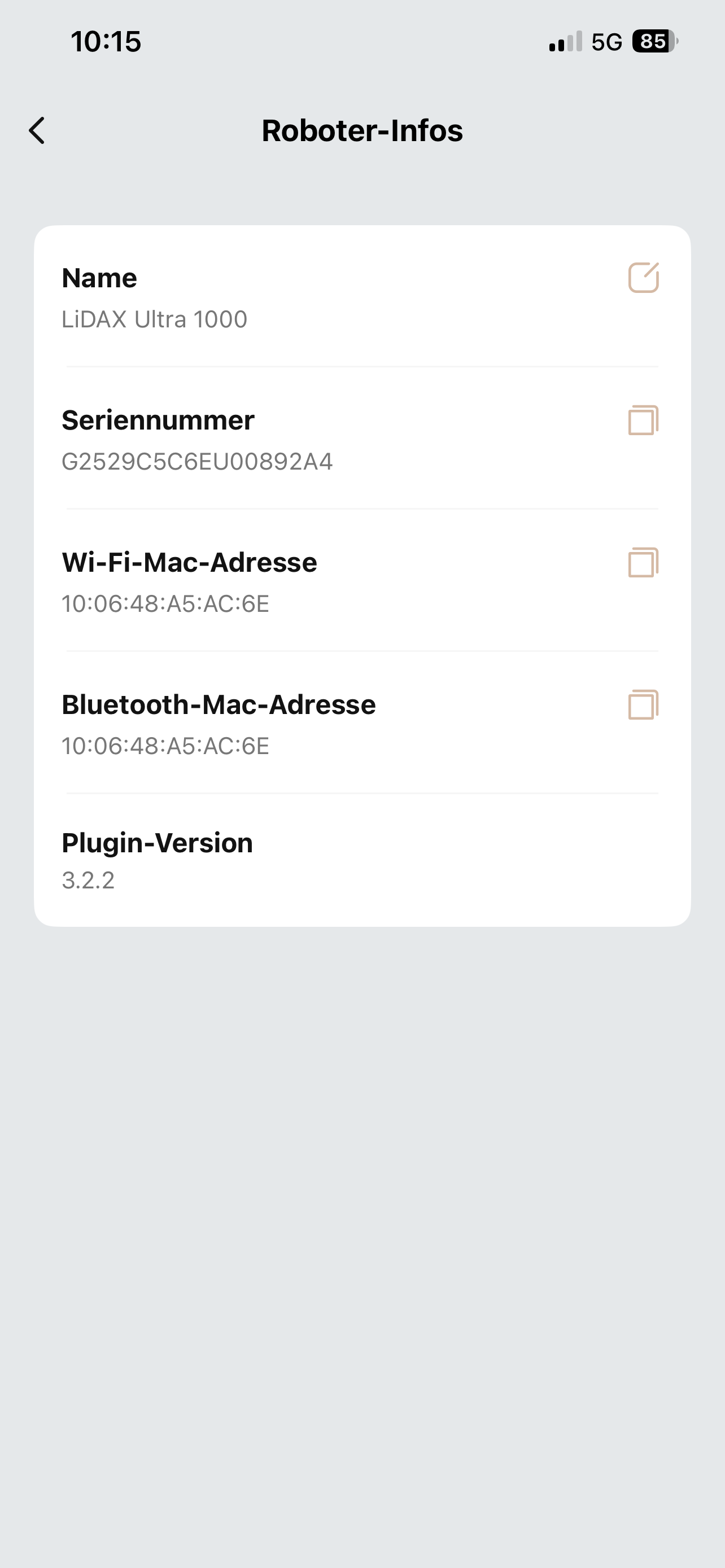

Welche Firmware hat du?

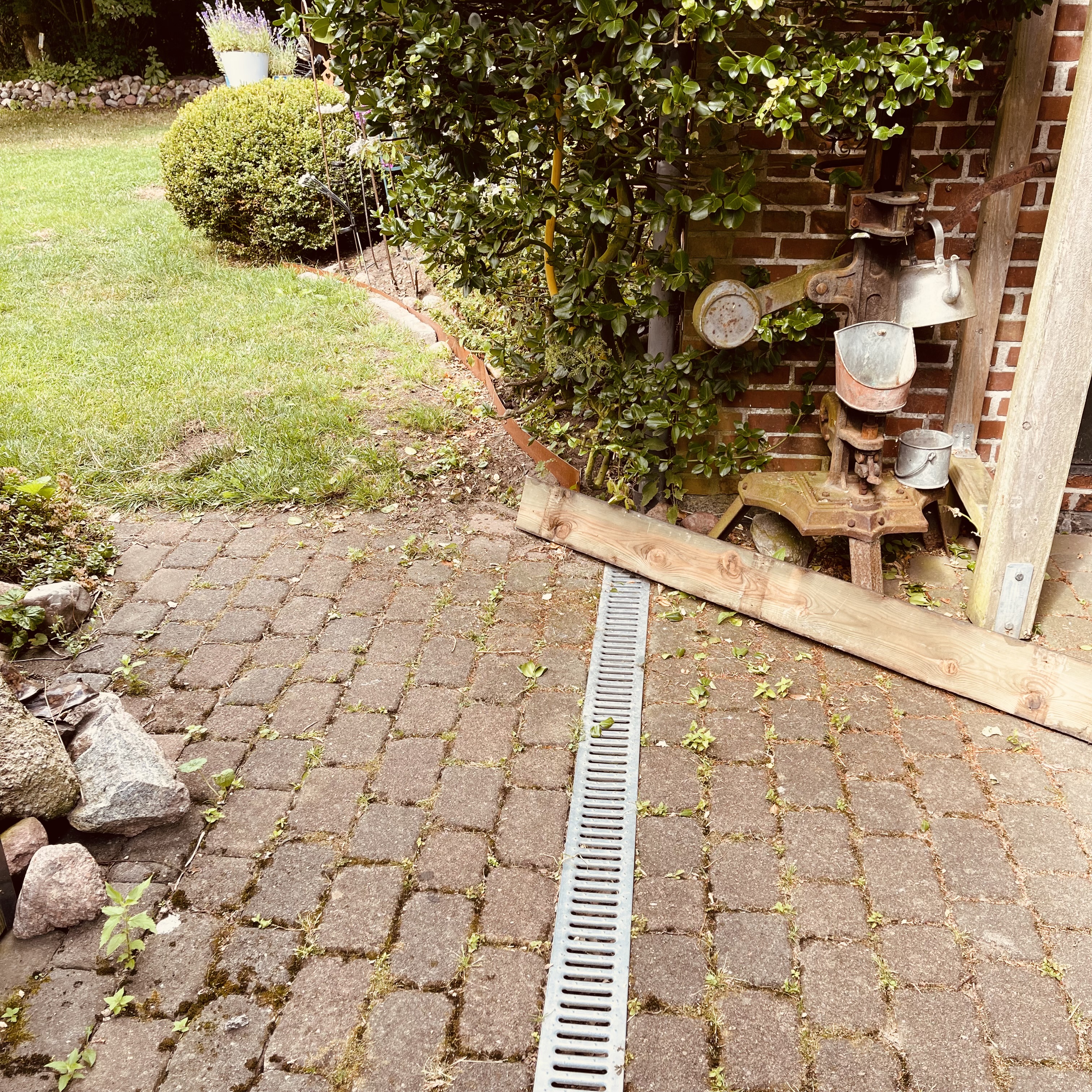

Der Fehler ist seit ungefähr 1 Woche. Die Firmeware ist 1.6.2 und auf automatische Aktualisierung eingestellt. Kamera und LIDAR sind sauber. Um 10:00 Uhr ist er heute gestartet und wieder falsch abgebogen. Ich war erst 3 Minuten später draußen, habe auf Fortsetzung gedrückt, er hat sich neu positioniert und ist dann auf die Rasenfläche gefahren. Ich habe an die Stelle jetzt ein Brett hingelegt, damit er da nicht mehr runter fahren kann

Um die Zone 2 geht es

Bei der Accurinne macht er den Fehler und fährt nach rechts unter den Metallständer
Du besitzt den Lidax ultra 1000 ... Nicht AWD 2000 ?.... Da ich die Firmware nicht kenne für AWD 😉.Würde versuchen eine sperrlinie zu ziehen dort beim Brett und schauen wie er sich verhält.

Ja ich habe den 1000er. Habe gerade eine Sperrlinie bis zur Ladestation gezogen. Der Robo kann aber ohne Hilfe nicht mehr alleine zum Rasen fahren. Ich muss immer über die App eingreifen, dann positioniert er sich neu und startet dann ganz normal. Immerhin fährt er sich nicht mehr so fest, das gar nichts mehr geht. Und beim letzten Test ist er ohne Probleme zur Ladestation zurück gekommen. Ich gebe die Hoffnung nicht auf und danke für die Unterstützung
Die Sperrlinien haben den Vorteil, das man sie verschieben kann in der App, bis es besser bzw gut passt und funktioniert. Einfach damit Richtung Kante immer testen und verschieben
