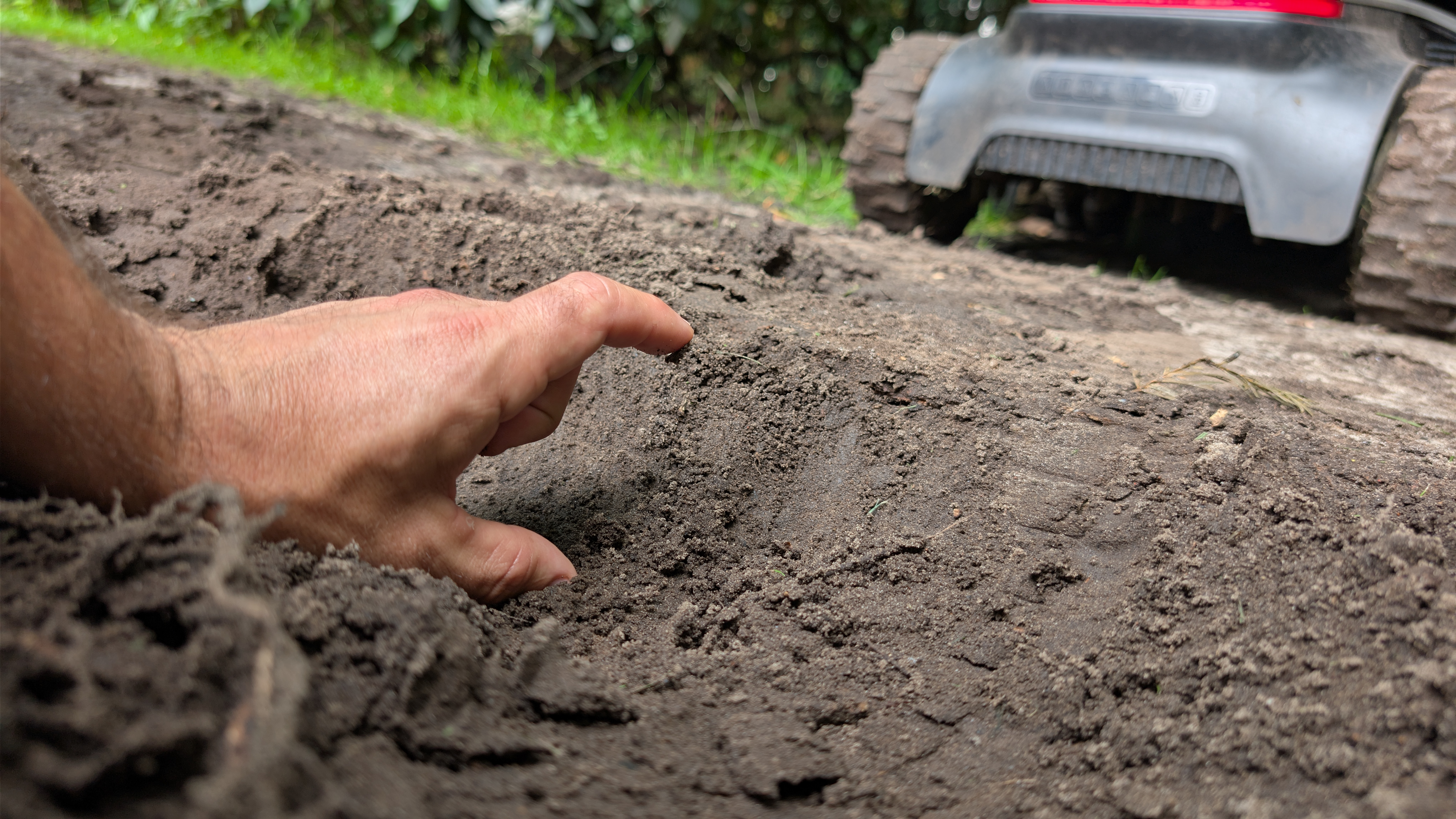

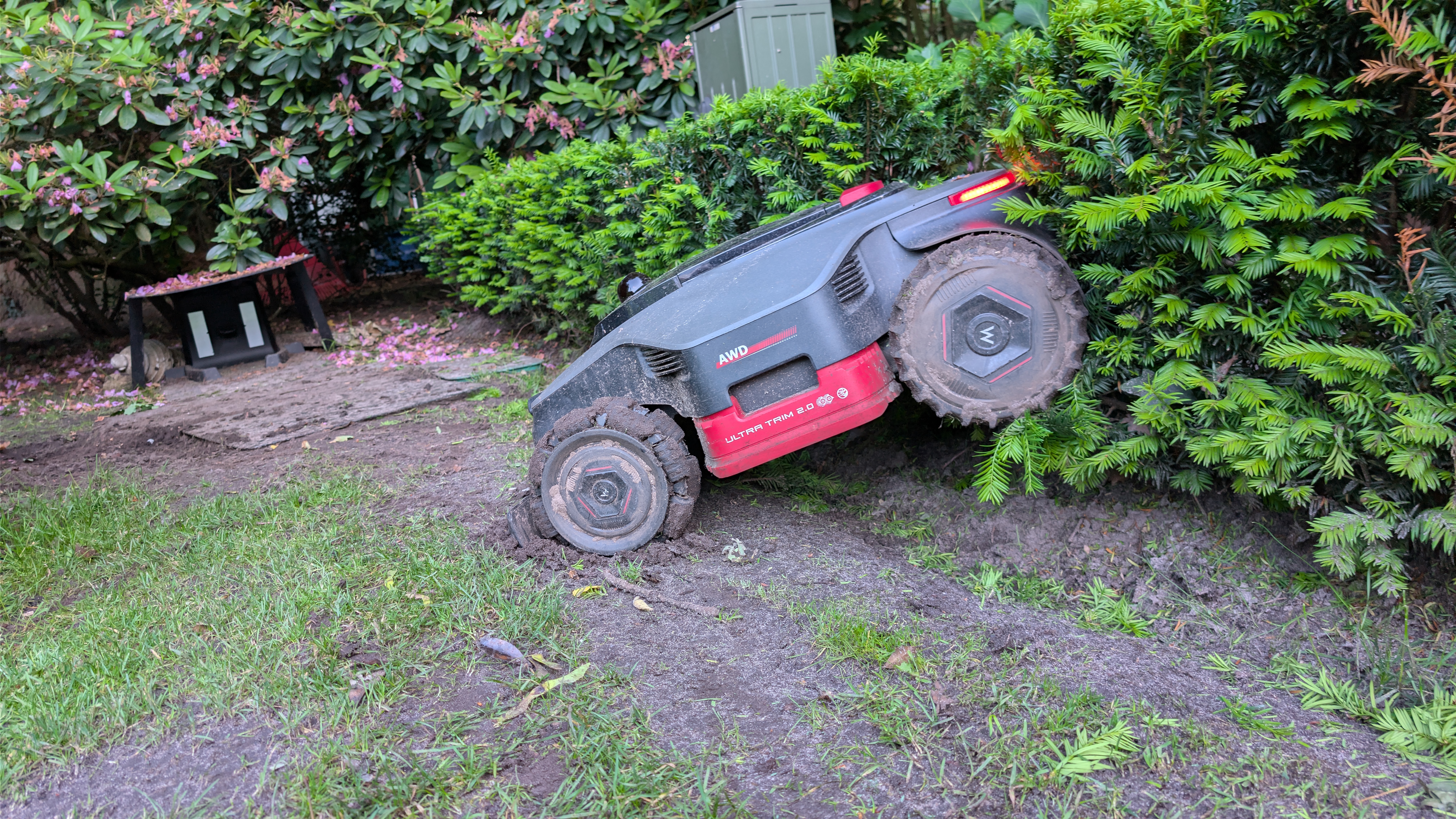

Very disappointed! Only problems since I bought 3 months ago.It grabs holes in the lawn and destroying it, it gets stuck, it loses location of station, now the station does not charge anymore. It is the worse robot I ever had.

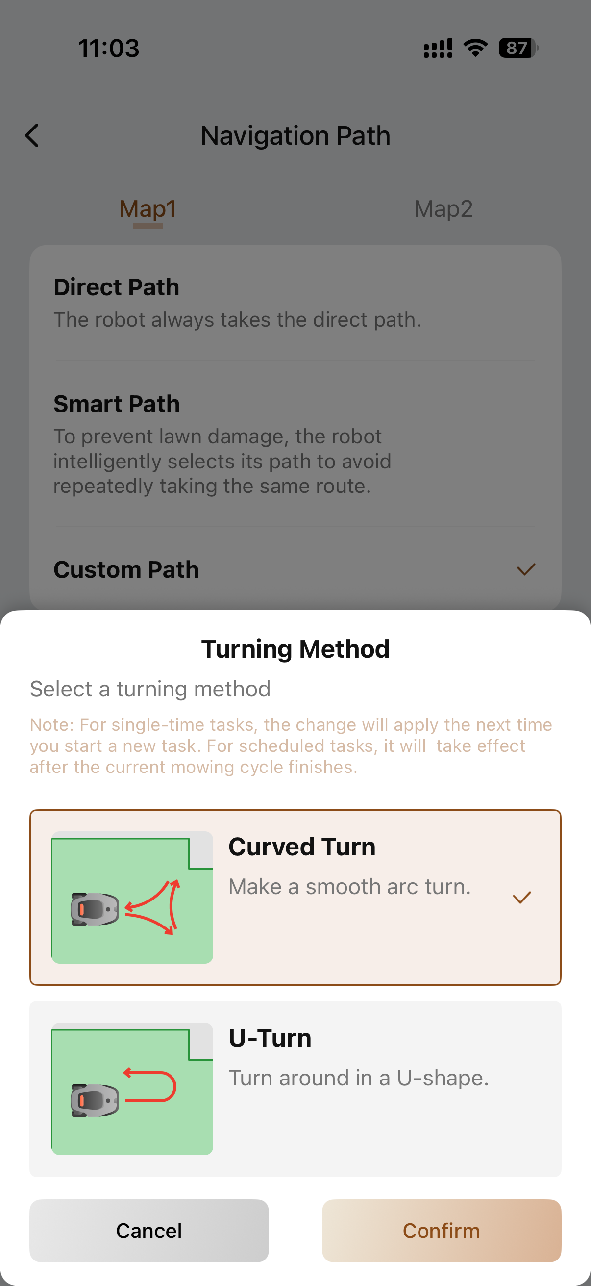

Wenn der Roboter beim Wenden Vertiefungen in den Rasen drückt und diesen beschädigt, empfehlen wir Ihnen, die Wendemodi in der App anzupassen. Dadurch lässt sich die Belastung des Rasens verringern.

Wenn der Roboter häufig hängen bleibt, beachten Sie folgende Hinweise:
① Entfernen Sie alle Hindernisse um den Roboter. Vor dem Mähen räumen Sie Gegenstände wie Laubhaufen, Steine, Spielzeuge, lose Kabel oder Schläuche vom Rasen, die den Roboter blockieren könnten.
② Stellen Sie den Roboter an eine ebene, freie Position innerhalb der Karte und starten Sie den Auftrag. Funktioniert es nach mehreren Versuchen nicht, schicken Sie den Roboter zunächst zur Ladestation zurück und probieren Sie es erneut.
③ Prüfen Sie, ob sich Vertiefungen im Arbeitsbereich befinden. Füllen Sie diese vor dem Mähen auf, um ein Blockieren zu vermeiden.
④ Überprüfen Sie die Rasenhöhe. Ist der Rasen höher als 10 cm, passen Sie die Hindernishöhe des Roboters an oder kürzen Sie den Rasen vorab, um Blockaden zu reduzieren.
⑤ Mähen Sie vorzugsweise bei trockenem Rasen. Feuchter Rasen kann den Roboter festsitzen lassen. Sie können den Regenschutz aktivieren und eine entsprechende Schutzzeit einstellen.
⑥ Bleibt der Roboter an derselben Stelle immer wieder hängen, legen Sie diesen Bereich als Sperrbereich fest.
