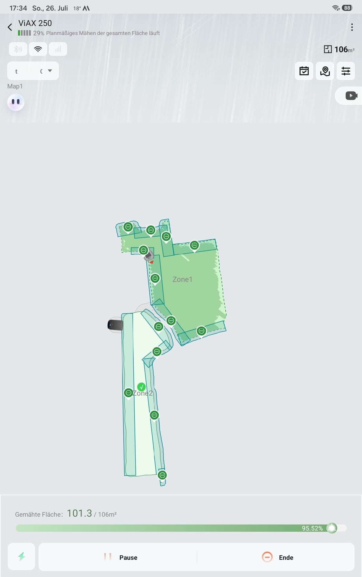

Moin,
mein Mova 250 mäht gerade bei strömendem Regen obwohl Regenschutz aktiviert ist.
Hatte auch schon Tage, an denen er nicht rausgefahren ist, obwohl weit und breit keine Wolke zu sehen war.
Ich frage mich, wo er das Wetter her holt?
In der App ist Standorterkennung natürlich aktiviert.

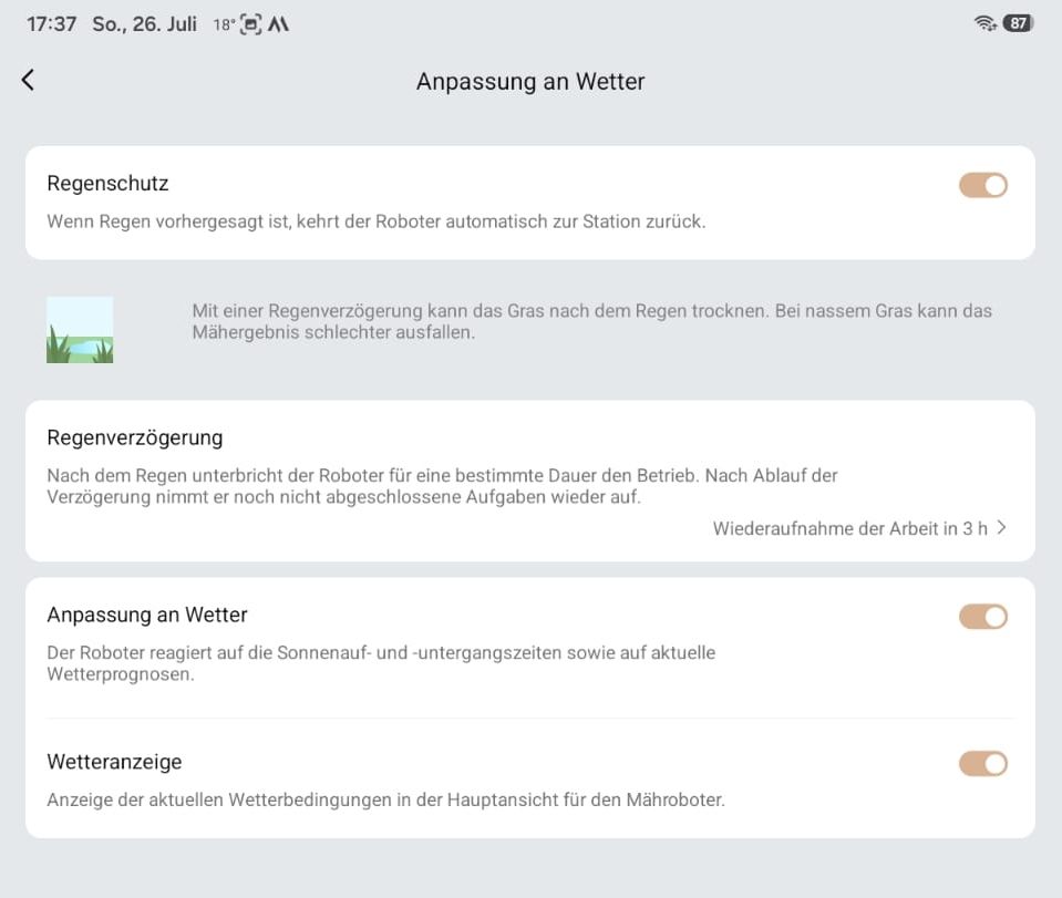

Ich habe mich zunächst gefragt, wo ich die ebenfalls aktivierte "Anzeige der aktuellen Wetterbedingungen in der Hauptansicht für den Mähroboter" finde.
Ich hatte zunächst nach einem kleinen Symbol gesucht, aber offensichtlich ist das der gesamte obere Bereich der Ansicht der aktuellen Aktivität (siehe Screenshot). Wenn das so ist -dort wird auch strömender Regen angezeigt- warum mäht er dann?

Sie schreiben: "Der Mäher nutzt Wettervorhersagedaten zur Regenerkennung. Diese Vorhersagen können gelegentlich ungenau sein und zu Fehlinterpretationen führen." Aber in diesem Fall hat die Wettervorhersage Regen gezeigt (siehe meinen Screenshot) und es hat auch kräftig geregnet, passte also perfekt zusammen. Der Viax ist trotzdem rausgefahren und hat eine Stunde lang im Regen gemäht. Das kann doch nur ein Fehler sein.

Mal ein kurzes Update zu der fehlerhaften Regenschutzfunktion:
Der Support hat sich vor ein paar Tagen gemeldet und mir mitgeteilt, dass es einen Fehler in der Firmware gibt, der verhindert, dass die aktuellen Wetterbedingungen nach Ablauf der Schutzzeit korrekt erkannt werden. Dafür soll es in der nächsten Woche ein Update geben.
Mir wurde eine vorläufige Version zum Download angeboten, die ich auch installiert habe. Ob die das Herausfahren und Mähen bei Regen jetzt verhindert, konnte ich noch nicht prüfen, da es zu den geplanten Mähzeiten nie geregnet hat. Allerdings hat die Interim-Firmware jetzt einen neuen Fehler mitgebracht: Bei jedem Regen meldet der Robby, dass er in die Station zurückkehrt, da Regen angesagt ist. Das geschieht auch mitten in der Nacht und der Robby ist natürlich auch gar nicht unterwegs.
Ich habe das natürlich gemeldet und bin zuversichtlich, dass die endgültige Firmware diesen Fehler nicht enthält.
Insgesamt möchte ich dem Support hier mal ein Lob aussprechen, man hat sehr schnell auf mein Problem reagiert und an der Optimierung der Firmware gearbeitet. Werde weiter berichten, ob die Regenschutzfunktion nach dem endgültigen Update dann auch wie erwartet arbeitet.
