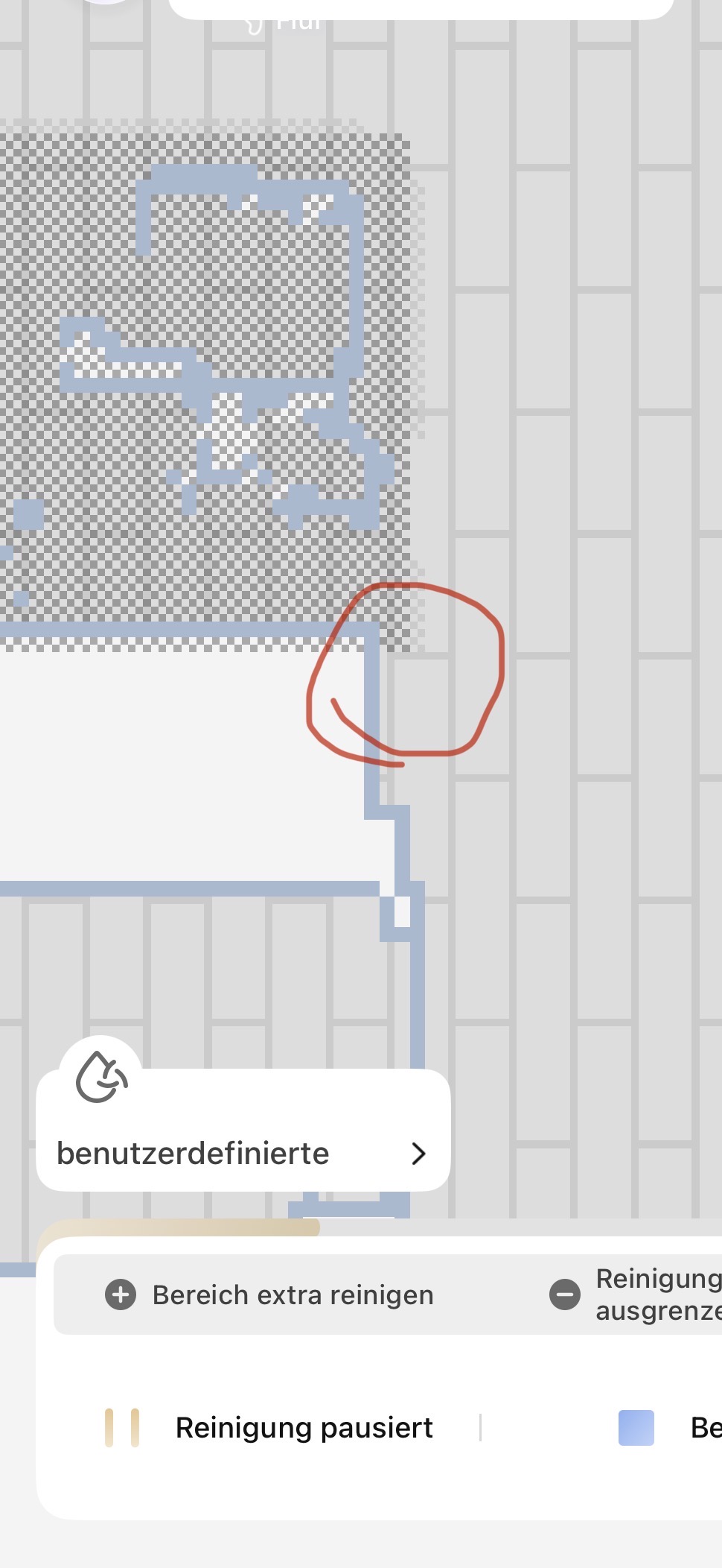

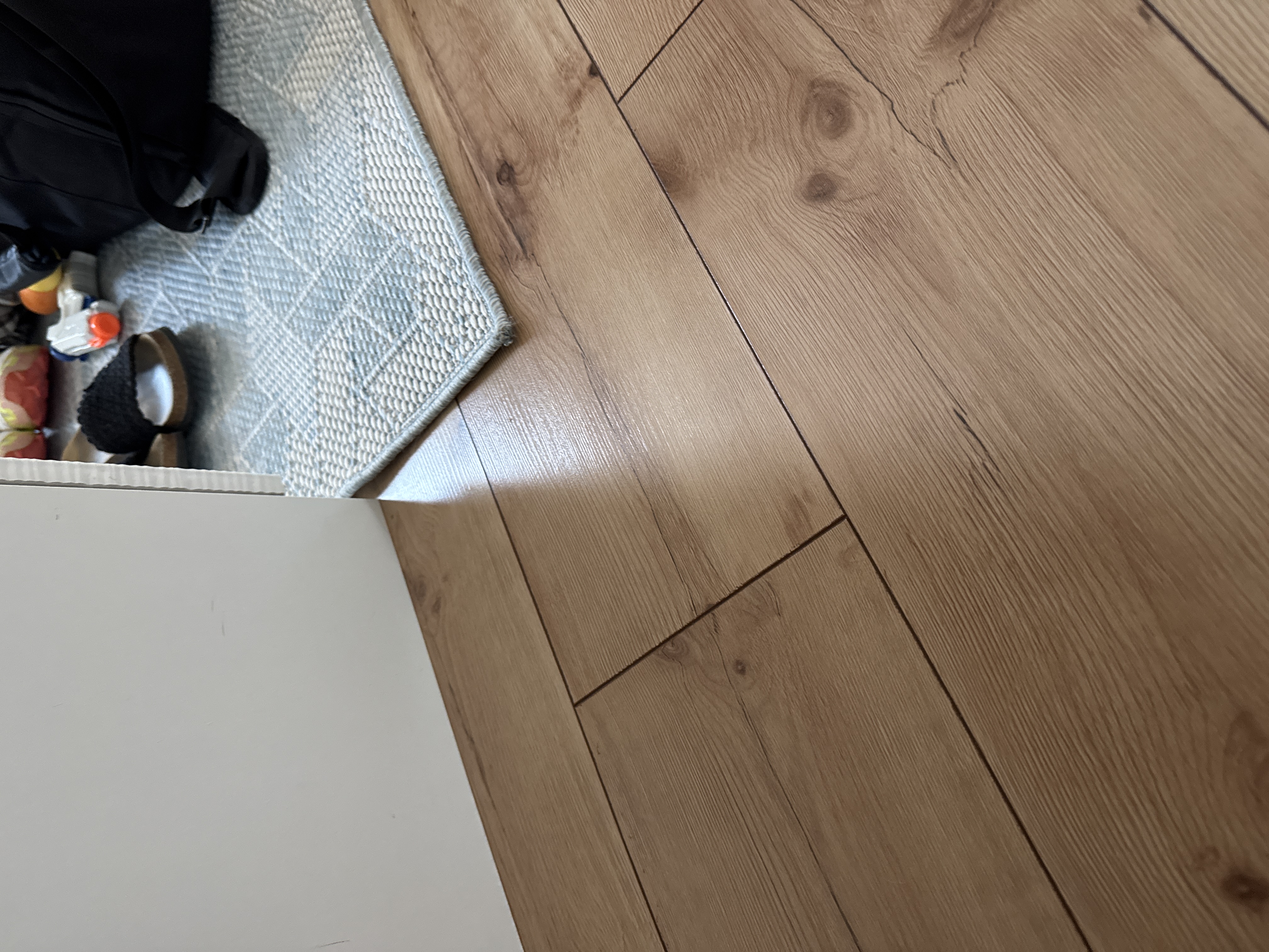

Hallo MOVA Gesellschaft,Bei meinem MOVA P50 pro Ultra ist es schon lange so, das er sich bei unserer Teppichkante sehr komisch verhält.
Es tut mir leid das ich es so sagen muss aber das nervt mich wirklich sehr.
Und zwar:
Wenn wir ihn im Flur fahren lassen, fährt er die ganze Zeit, nachdem er den Rand gemacht hat und an die Teppichkante ankommt bei den Bahnen wieder ran zurück ran zurück das geht die ganze Zeit so weiter und irgendwann hörte er dann einfach auf mit der kompletten Aufgabe, dann ist nämlich die Hälfte vom Flur nicht geputzt sowie die anderen Räume, da der Flur der erste Raum zum reinigen ist. Was kann ich dagegen tun? Ich hab jetzt leider kein Video machen können, wo man sieht, wie er sich verhält aber in den Fotos sieht man wo die Stelle ist. Bei dem Eingekreisten Bereich
Vielen Dank für eine Rückmeldung

Setz mal eine Sperrzone über die Tepichkante und teste ob es dann geht.
Nochwas, der Teppich wurde wahrscheinlich vom Roboter selbst erkannt oder? Er ragt größenmäßig in die Wand hinein. Im Kartenmodus kannst du die Größe des Teppich editieren. Vielleicht hat er damit irgendein Problem

Ich hab jetzt mal ne Sperrzone hingemacht und scheint zu funktionieren
Danke für die Hilfe an Alle
