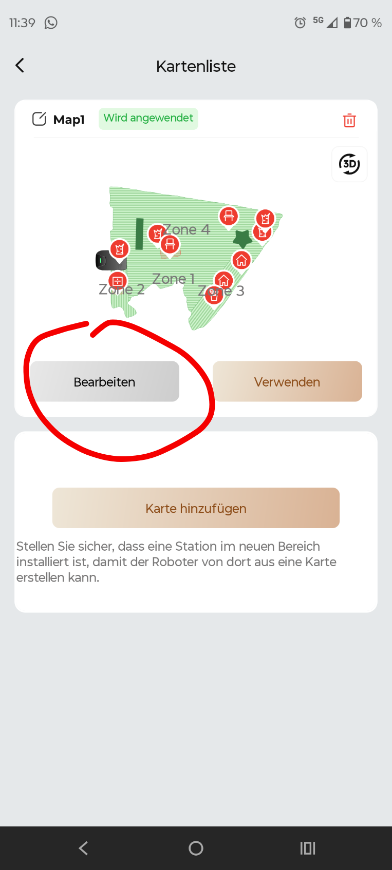

4. Wenn du fertig bist und der Mäher wieder in der Ladestation steht, gehe auf Bearbeiten (siehe Bild 1).

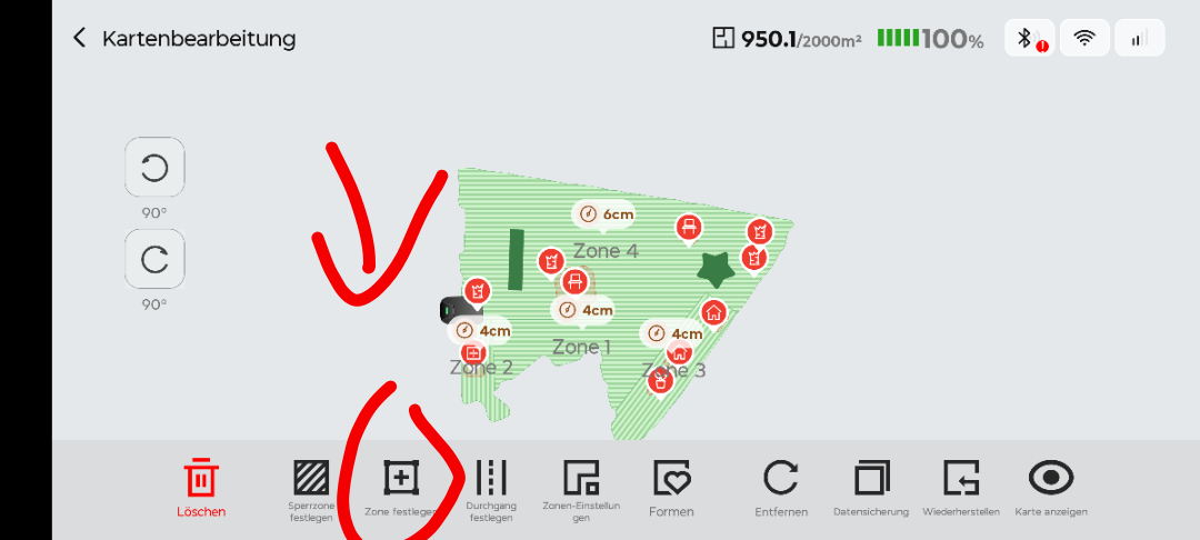

5. Wähle Zone festlegen Bild 2.

Bild 2
