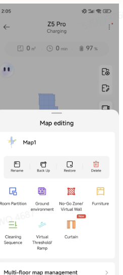

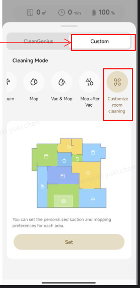

Zu Ihrer zweiten Frage: Sie können individuelle Reinigungsaufträge für jeden Raum erstellen und die Reinigungsreihenfolge festlegen. Bitte orientieren Sie sich am Screenshot:
Wählen Sie oben den Reiter Custom (Benutzerdefiniert) und tippen Sie auf Customize room cleaning (Benutzerdefinierte Raumreinigung). |
