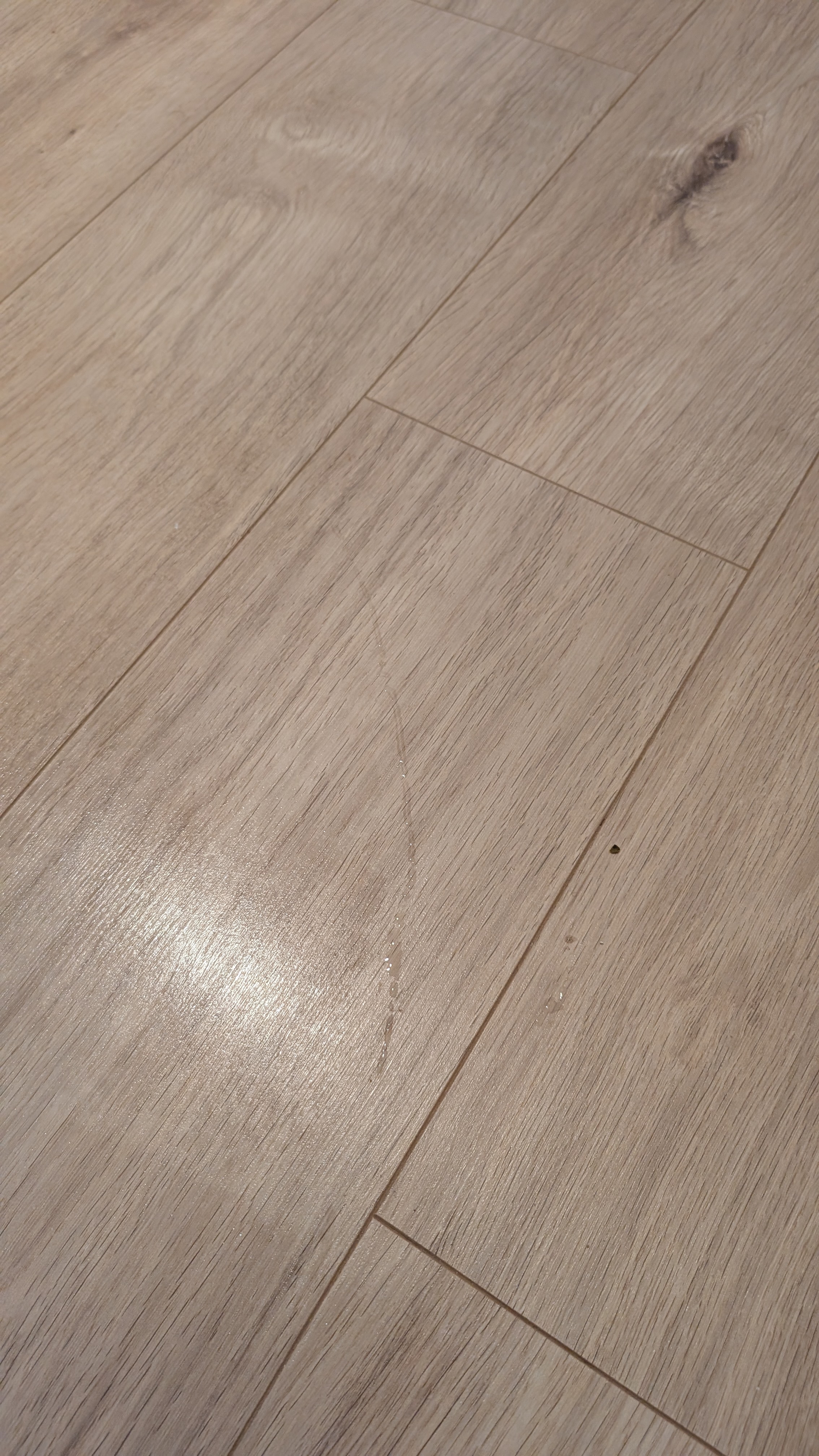

Beim wischen zieht er immer auf der linken Seite in wisch Richtung eine kleine Wasser Straße mit sich? Hab Feuchtigkeit schon runter oder hoch gestellt ändert aber nichts.
Hallo!
Die Wassertropfen können entstehen, wenn nach dem Auffüllen an der Station noch Restwasser im Einfüllstutzen verbleibt, das während der Reinigung abtropft.
Zusätzlich kann es vorkommen: Wenn der Roboter Hindernisse oder kleine Höhenunterschiede überfährt, bleiben die Räder kurz stehen. Durch Vibrationen kann Wasser aus der Ablaufrinne herabtropfen. Dieses Wasser wird dann nicht rechtzeitig in den Schmutzwassertank gesaugt und hinterlässt Spuren auf dem Boden.
Sollte ständig Wasser abtropfen, prüfen Sie bitte, ob der Schmutzwassertank voll ist
