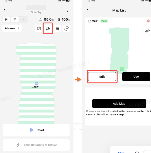

Wie finde ich den Bereich "Karteneditor" ich habe nur karte bearbeiten und finde nicht den Bereich hinzufügen.
Über das Bild können Sie den Eingang zum Karteneditor finden.
2026-8-4 10:37:30 DE Übersetzen

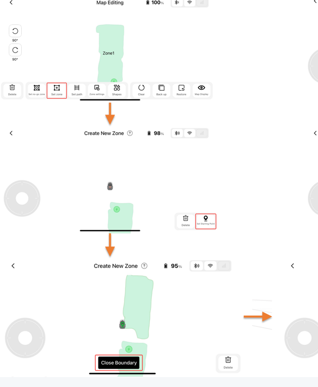

wo finde ich dann den Punkt "Bereich hinzufügen"?
2026-8-6 06:47 DE Übersetzen
Guten Morgen, Sie können sich an diesem Bild orientieren, um Bereiche hinzuzufügen.
