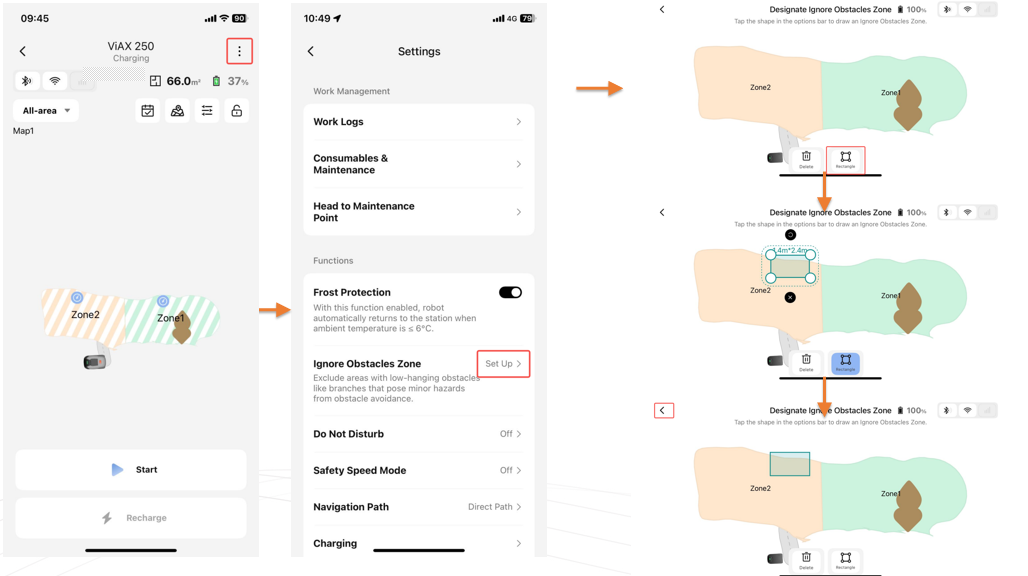

Guten Morgen, es tut mir leid für die verursachten Unannehmlichkeiten. Ich kann gut nachvollziehen, dass es störend ist, wenn der Mähroboter zu großen Abstand zu den Rändern einhält.
Ich habe Ihre Rückmeldung zu den Problemen notiert. Hier sind Vorschläge, die Sie ausprobieren können:
Aktualisieren Sie zunächst die App sowie die Firmware des Geräts auf die neueste Version.
Wenn Hindernisse im Mähbereich den Roboter nicht behindern (beispielsweise bündig mit dem Rasen abschließende Steinplatten oder Randsteine), empfehlen wir Ihnen, diese Bereiche als befahrbare Zonen einzustellen.
Zusätzlich können Sie bei der Kartenerstellung den Roboter entlang der Grenzlinien fahren lassen, wenn die Randsteine auf gleicher Höhe wie der Rasen liegen.
Wir hoffen, dass diese Hinweise hilfreich für Sie sind. Im angehängten Bild sehen Sie, wie die befahrbaren Bereiche eingerichtet werden.
