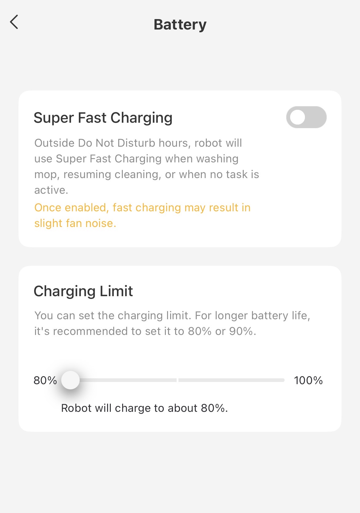

Hallo,Mir ist nach Inbetriebnahme des Geräts das selbe aufgefallen.
Habe dann in den erweiterten Einstellungen die Super fast charching Option ausgestellt. Danach war das Summen weg.
wird bei Ihnen wohl das selbe sein.
der Robo wird jetzt nich super schnell geladen, aber das spielt keine Rolle, da der nächste Einsatz meist erst am nächsten Tag ist. und ausserdem schonender für de Akku.
