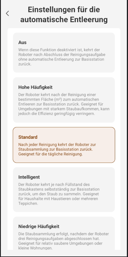

Vielen Dank für Ihre Antwort. Das Gerät Macht keine ungewöhnliche Geräusche. Die Saugstärke verändert sich auch auf dem Teppich und die Absatzwege sind frei. Ich frage mich nur, warum etwa nach 20 Minuten Saugen immer noch kein Schmutz im Staubbehälter ist. Lediglich am Filter hängt Staub und ein paar Hundehaare. Es wurde auch noch nicht in der Station abgesaugt. Die App Einstellungen habe ich vorgenommen.
Sie haben die automatische Entleerung aktiviert, aber nach 20 Minuten Reinigung wird der Schmutz nicht in den Staubsack befördert und haftet nur am Filter, richtig? Bitte prüfen Sie die Einstellungen der automatischen Entleerung.
Gehen Sie zu den Einstellungen für „Automatische Entleerung“ und überprüfen Sie die eingestellte Häufigkeit. Der Roboter führt die Entleerung entsprechend Ihrer Einstellung durch.
Prüfen Sie, ob der „Nicht stören“‑Modus (DND) aktiv ist. Ist dieser Modus eingeschaltet, führt die Basisstation keine automatische Entleerung durch. Deaktivieren Sie den DND‑Modus unter „Weitere Funktionen“ und testen Sie erneut.
Die automatische Entleerung wird nur ausgelöst, wenn der Roboter „Reinigungsaufgabe abgeschlossen“ anzeigt und selbstständig zur Basis zurückkehrt. Bei zu geringem Akku oder manuellen Eingriffen während des Andockens erfolgt keine Entleerung.
Nach Abschluss der Reinigungsaufgabe tippen Sie in der App manuell auf die Taste für automatische Entleerung, um zu prüfen, ob die Funktion grundsätzlich funktioniert.
Lässt sich die Entleerung manuell auslösen, wird aber trotzdem kein Schmutz in den Sack gesaugt, prüfen Sie den Auslass des Staubbehälters auf Verstopfungen durch Haare und Fasern. Diese lassen sich schwer absaugen und können den Lüfter beeinträchtigen. Reinigen Sie die Stelle manuell. Wir empfehlen zudem, die Reinigungs‑ und Entleerungshäufigkeit zu erhöhen, um Schmutzansammlungen vorzubeugen.
Besteht das Problem weiterhin, senden Sie bitte ein relevantes Video, die Seriennummer des Geräts sowie Ihre Rechnung an den Kundendienst zur weiteren Unterstützung.
Vielen Dank für Ihr Verständnis und Ihre Kooperation.
