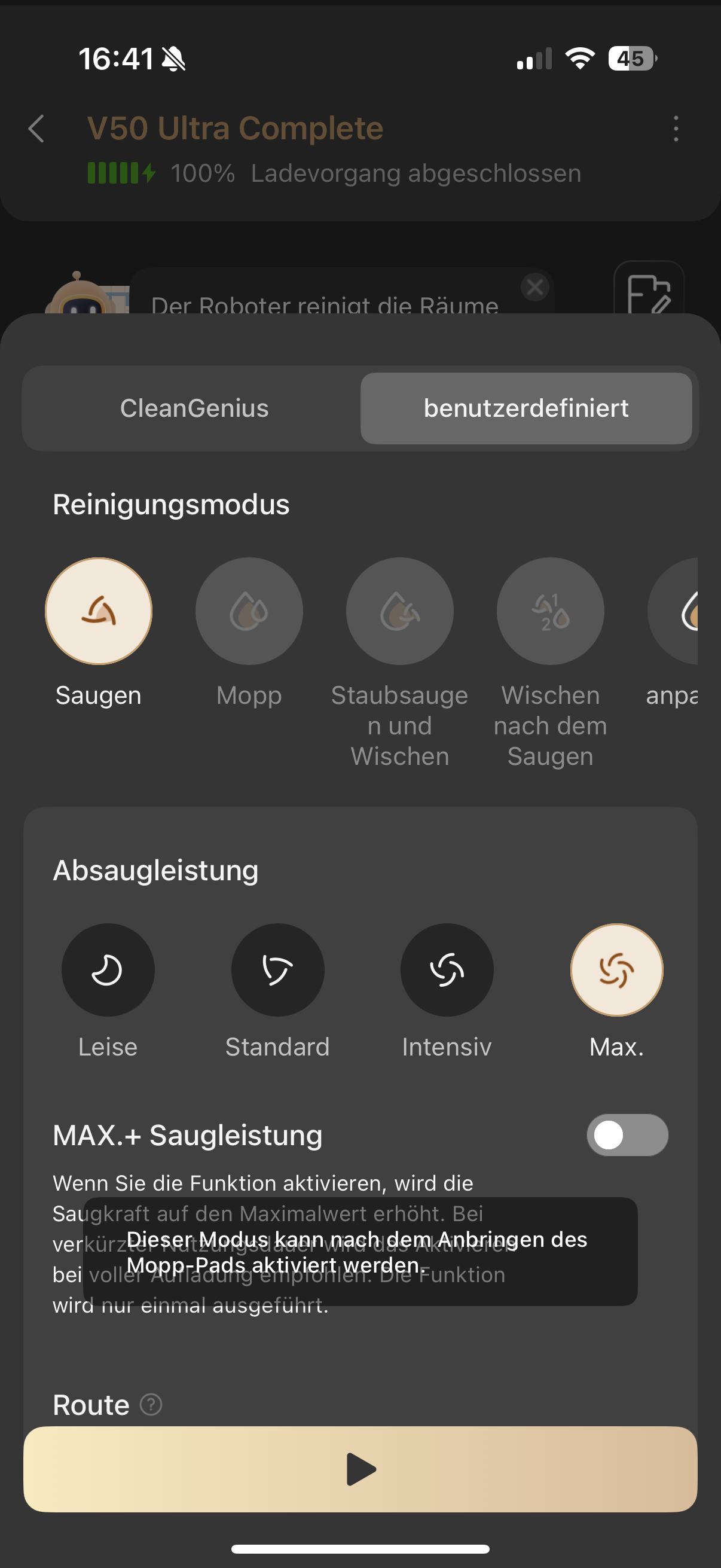

Unsere MOVA lief problemlos. Hatte die bei Amazon gekauft. Seit 2/3 Wochen sagt sie beim starten dass die wischpads nicht erkannt werden obwohl diese dran sind. Alles gereinigt und es funktioniert immer noch nicht. Selbst die werkseinstellungen helfen nicht weiter. Jetzt startet sie zwar eine Aufgabe - beendet diese aber sofort nach Start. Mit den wischpads haben wir immer noch dieselben Probleme. Wir sind ratlos. Wenn wir den trotz angebrachter moppads starten wollen sieht es in der App so aus - s. Foto.

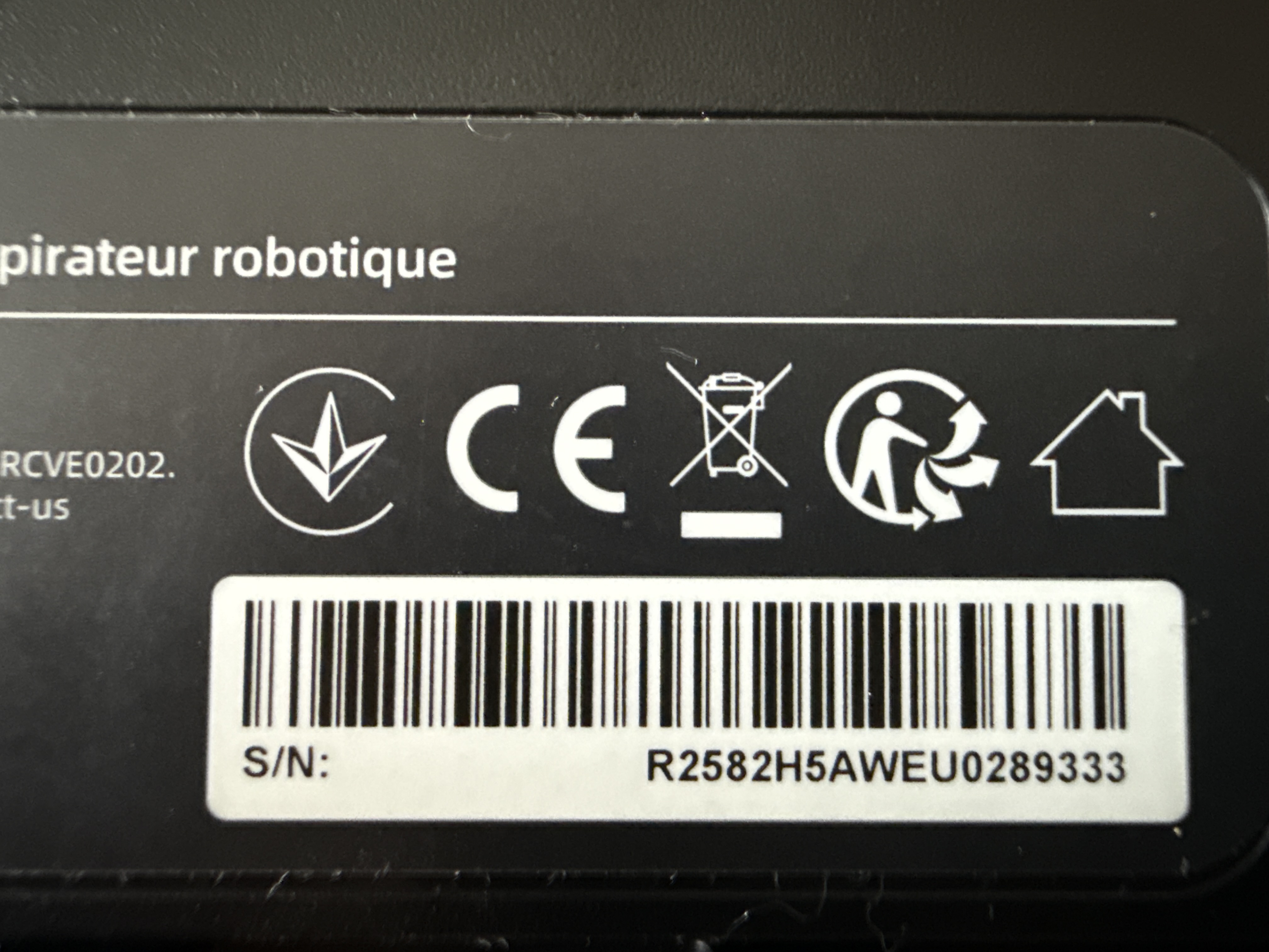

Liebes Support Team, Könnten sie mir zu den Logs und das Teilen eine Anleitung geben ? Seriennummer ist dem Foto zu entnehmen. Das Foto der Seriennummer ist in dem unteren Kommentar zu sehen.
VH461002Themenstarter
