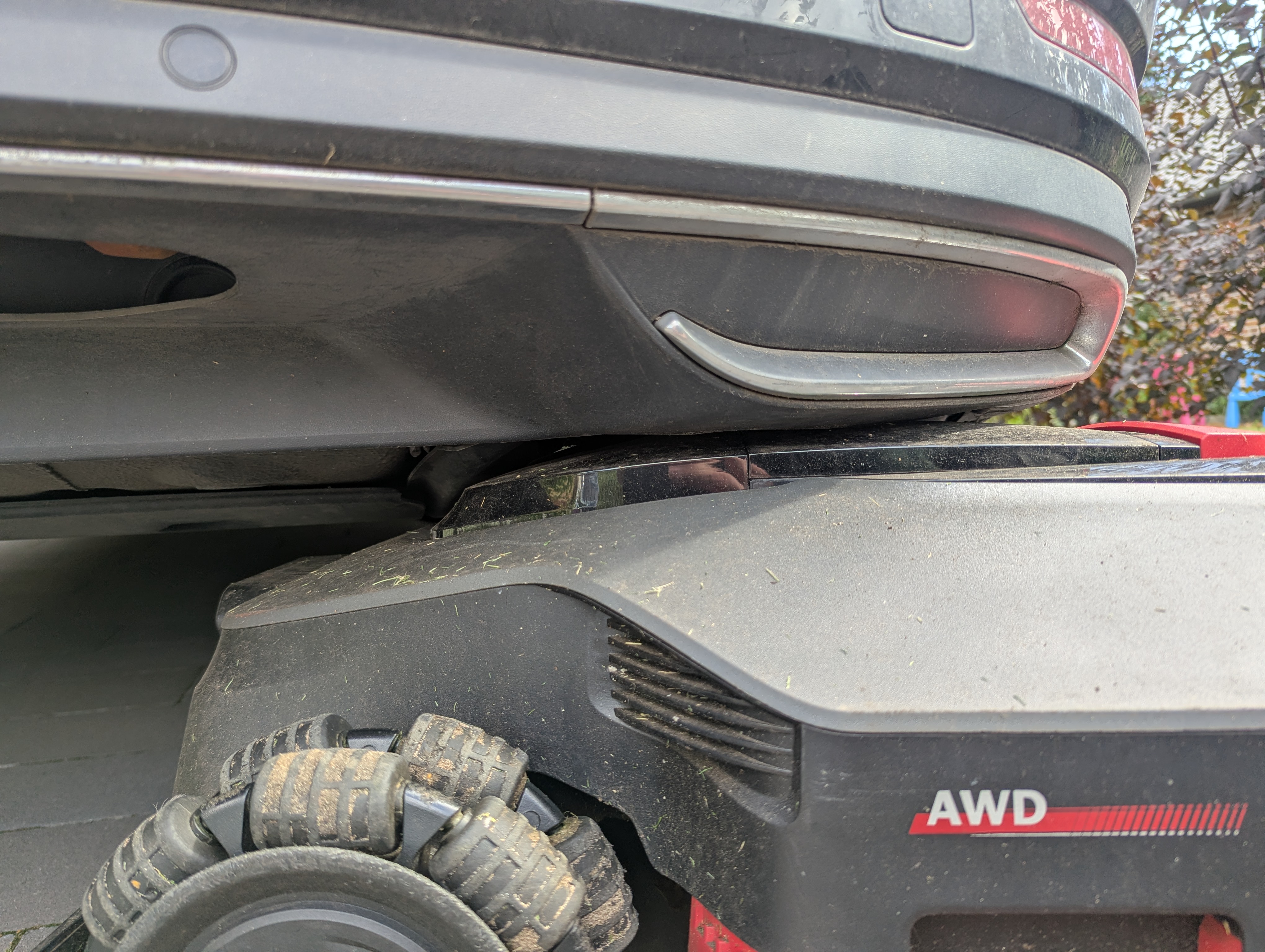

Hallo,Ich habe ja mit der vorherigen fw Version schonmal das Fahrrad mit dem Kinderanhänger gepostet in die Der Mäher reingerauscht ist.
Und jetzt das... Passiert innerhalb der letzten 5-10 Minuten.

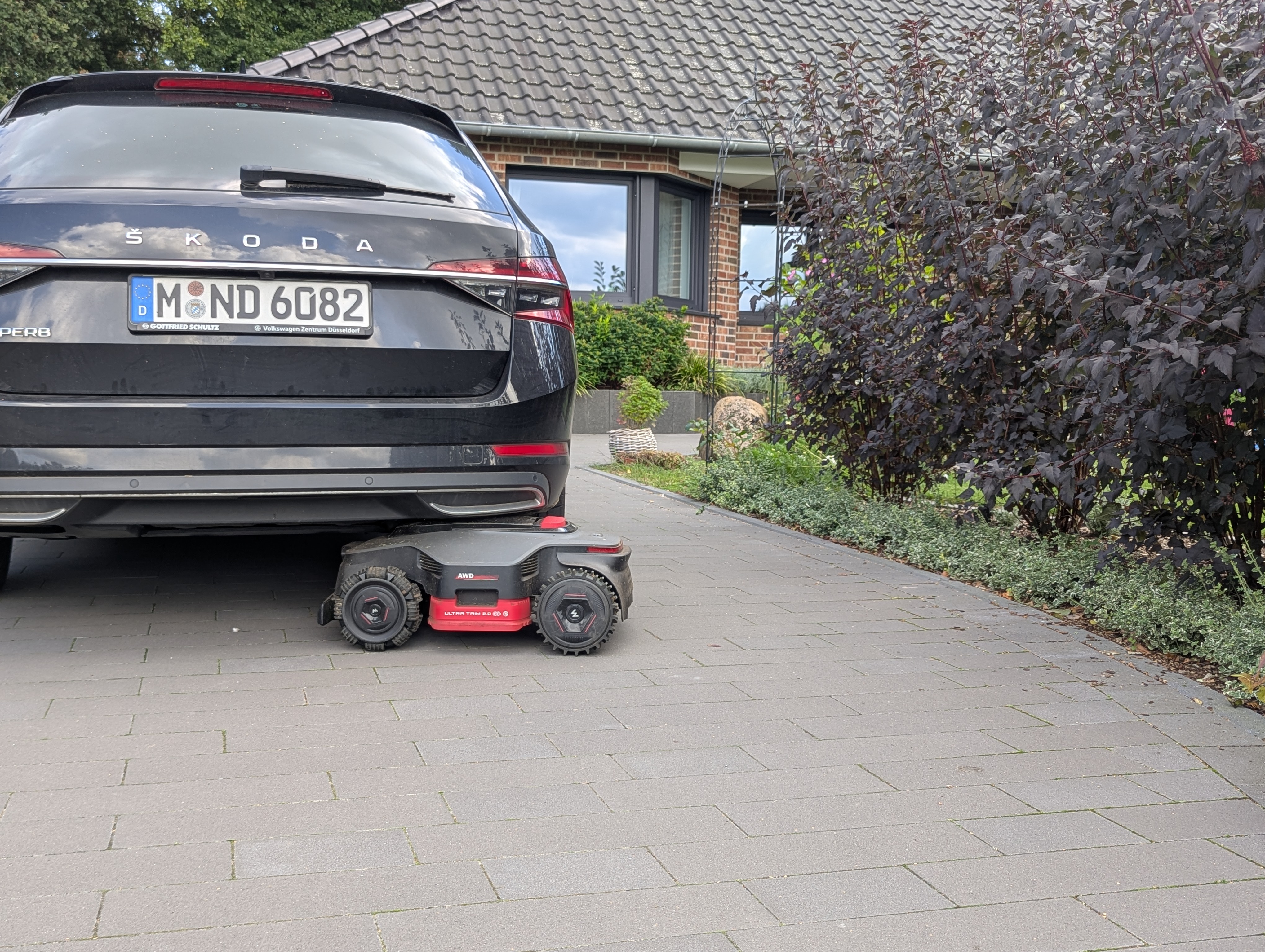

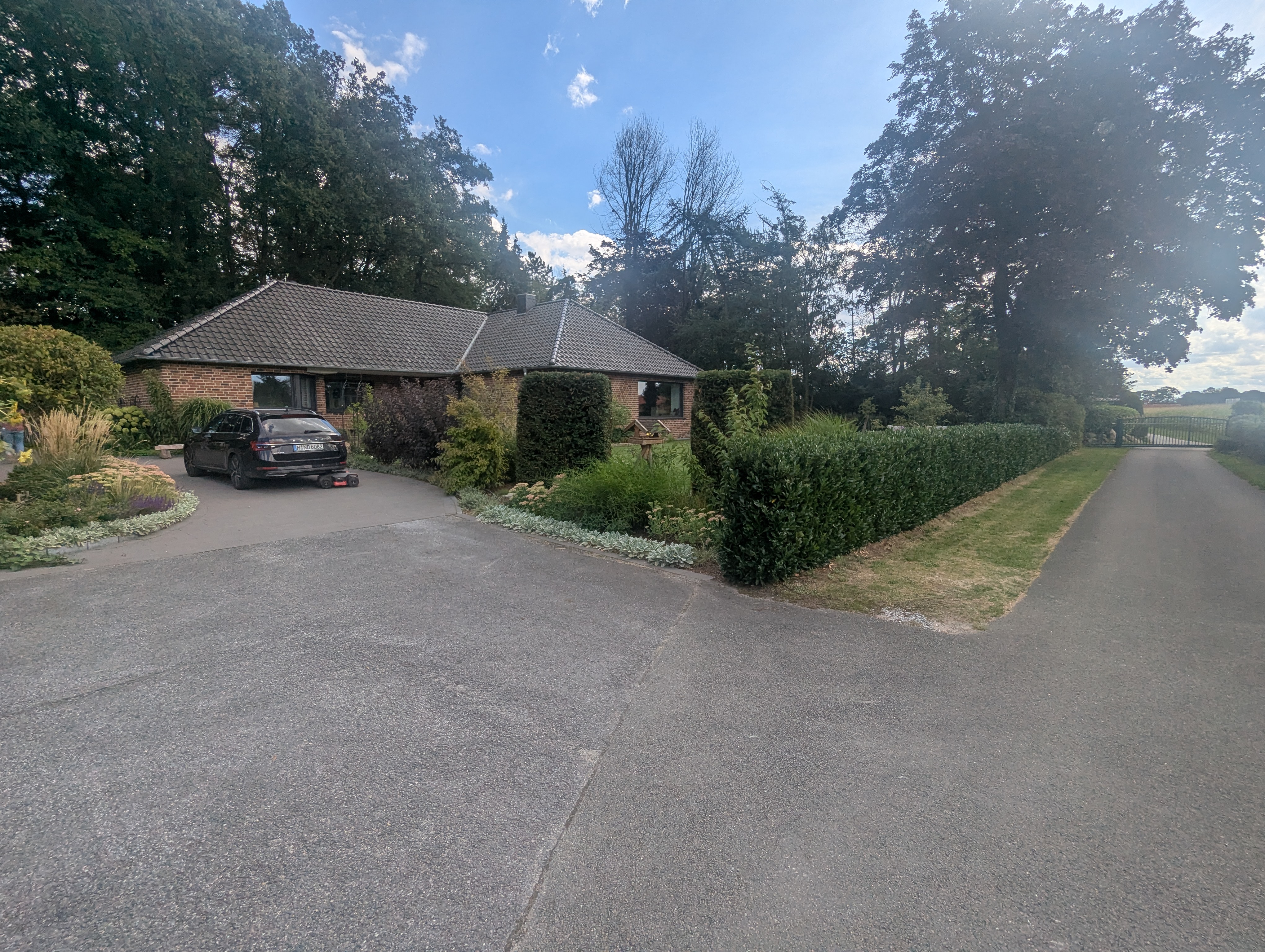

Der Mäher muss rechts am Auto vorbei um den grünstreifen an der Straße zu erreichen.
Ich mußte ihn entsperren als er links neben dem Auto stand... vermute es hat zwischenzeitlich ein anderes Auto den Weg blockiert.
Pin eingegeben fährt er wie doof im Kreis und kachelt dann unter das Auto...
Er kann ja gerne nicht mehr klar kommen und stehen bleiben aber sooo...
Die ganze lidar Kuppel verschwindet hinter der Verkleidung
Mache jetzt einen support upload.

Also der Roboter ist drunter gefahren und hat die Plastikverkleidung vom Auto mit der Kuppel hochgedrückt und ist so quasi bis dahinter gefahren... War gar nicht so einfach den da wieder raus zu operieren. So einfach gibt das Plastik auch nicht nach habe ich festgestellt.

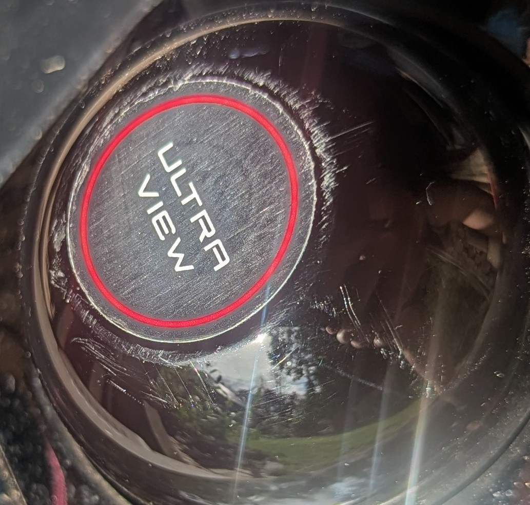

Nunja der Zustand der Kuppel... Fabrikneu wäre geschönt... Wie schätzt ihr das ein?
Oben drauf ist wahrscheinlich nicht so schlimm aber an der einen Seite zieht sich das leicht durch das was ich als eigentlichen erfassungsbereich bezeichnen würde.
Habe ihn jetzt noch nicht wieder los geschickt... Kann also nicht einschätzen ob es dadurch zu Einschränkungen kommt.
