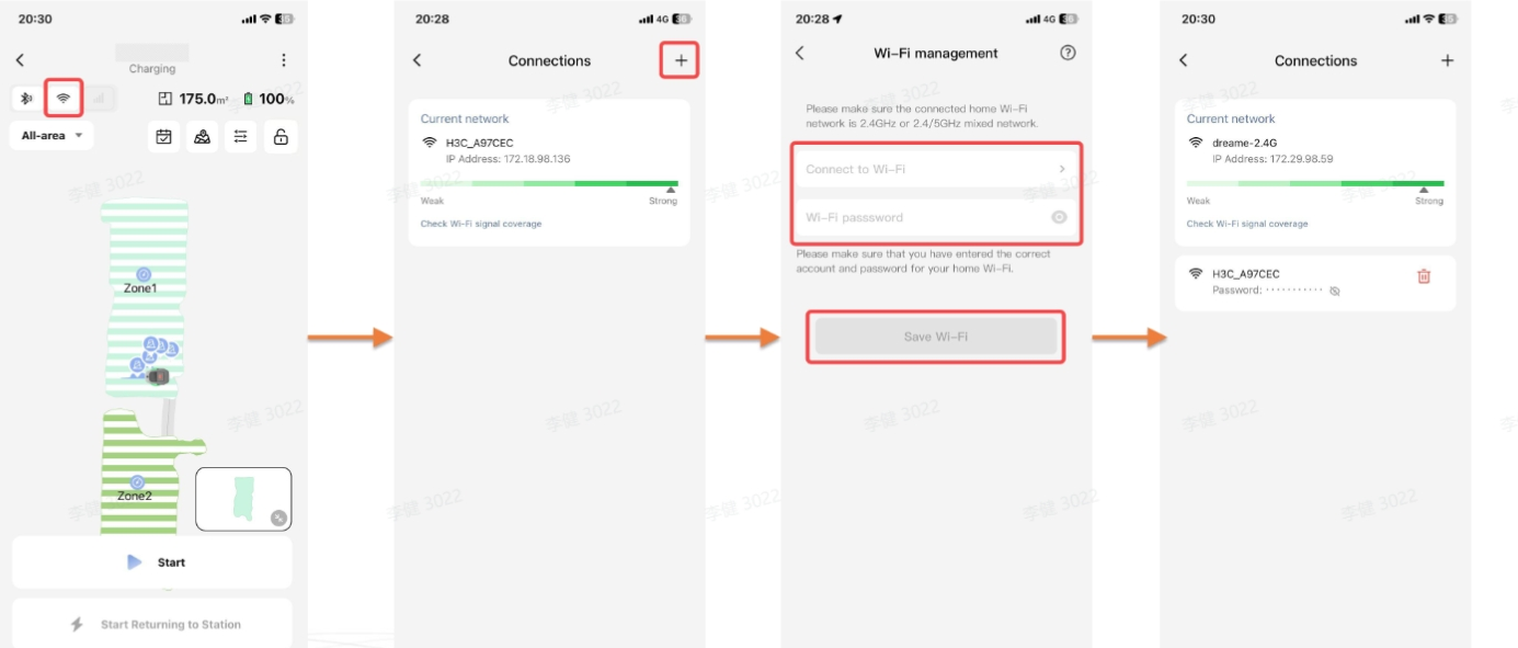

Hallo 👋.
Ja,sollte möglich sein.....in der App unter Verbindung solltest du fündig werden bezüglich zusätzlichen WLAN - Netzwerk.
Natürlich müsste dir der Nachbar dann auch Netzwerk - Schlüssel geben.
Der Robo sollte dann hin und her/ bzw umschalten...... solange es auch nur das 2.4 GHz Netzwerk ist.
Hallo, falls du ein zweites WLAN in der App hinzugefügt hast, verbindet sich das Gerät in der Regel automatisch mit dem WLAN mit dem stärkeren Signal.
Das WLAN, das der Roboter während des Betriebs nutzt, steht nicht im Konflikt mit dem WLAN, das bei der Ersteinrichtung verwendet wurde. Selbst wenn du die Einrichtung über Netzwerk A durchgeführt hast, kann der Roboter auf Netzwerk B wechseln und arbeiten, falls an einem Ort nur Netzwerk B verfügbar ist.
