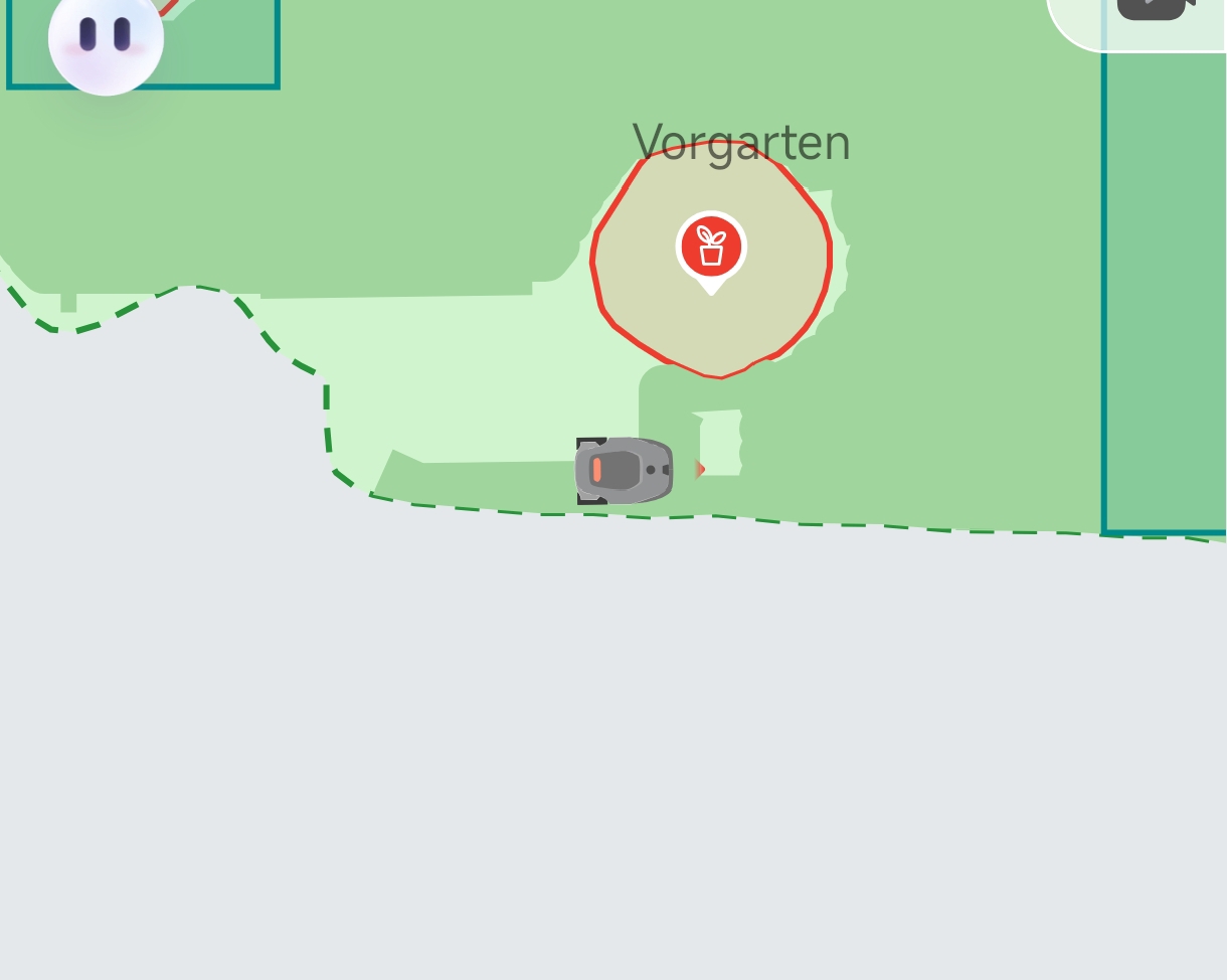

Hallo, ich muss immer wieder feststellen, das der Robo dort wo er eigentlich lange Bahnen ziehen kann, einfach das in 2 Teile aufteilen und dann zwischen den Teilen im Kreis fährt. Siehe angehängtes Video und Bild von der Karte.https://youtube.com/shorts/_ggNfj3WCgY?is=4dSDIuLjg7FlZ3wr

Hallo, vielen Dank für Ihr Feedback. Versuchen Sie bitte, den Bereich um den großen Baum auf der linken Seite als Sperrbereich einzurichten.
Zusätzlich prüfen Sie bei ungeordneten Mähpfaden folgende Punkte:
1. Prüfen Sie, ob sich viele Hindernisse im Arbeitsbereich befinden. Häufiges Ausweichen kann zu unregelmäßigen Fahrwegen führen.
2. An Hängen über 27 % (15°) oder in sehr schmalen Bereichen kann der Roboter das Schraffurmuster nicht vollständig einhalten, was ungeordnete Wege verursacht.
3. Achten Sie auf Vertiefungen oder Erhebungen im Rasen. Befreiungsbewegungen des Roboters können den Mähpfad durcheinanderbringen.
4. Hoher dichter Rasen, nasses Gras oder rutschiger Untergrund wie Kieselsteine können zum Durchrutschen führen. Markieren Sie diese Bereiche ggf. als Sperrbereich und vermeiden Sie das Mähen bei Regen.
5. Der Roboter fährt ggf. selbstständig nach, wenn er nicht gemähte Stellen erkennt – dies kann den Eindruck eines ungeordneten Fahrverhaltens erzeugen.
Sollte das Problem weiterhin bestehen, teilen Sie uns bitte per Privatnachricht die Firmware‑Version sowie die Geräte‑SN mit. Laden Sie die Geräte‑Protokolle in der App hoch und halten Sie das Gerät netzverbunden. Unsere Techniker werden den Fall prüfen.

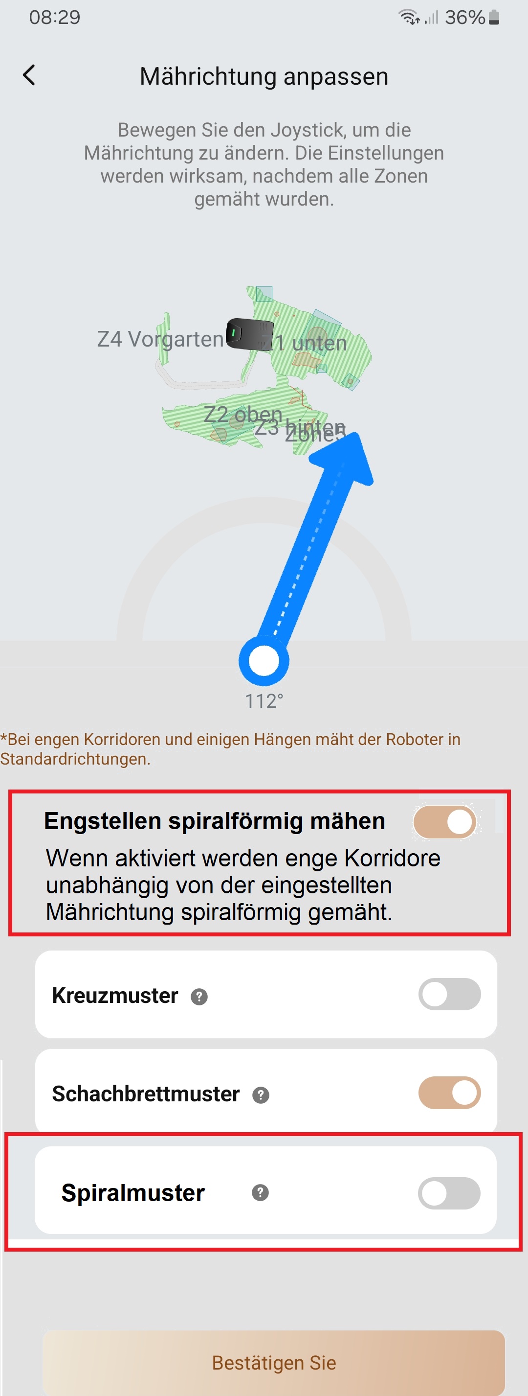

Der Roboter macht hier offensichtlich das spiralförmige Mähen von Engstellen.
Dazu habe ich am 31. Mai 2026 einen Verbesserungsvorschlag an den Mova Aftersales Support geschickt, wo ich u. a. vorgeschlagen habe, das spiralförmige Mähen von Engstellen abschaltbar zu machen.
