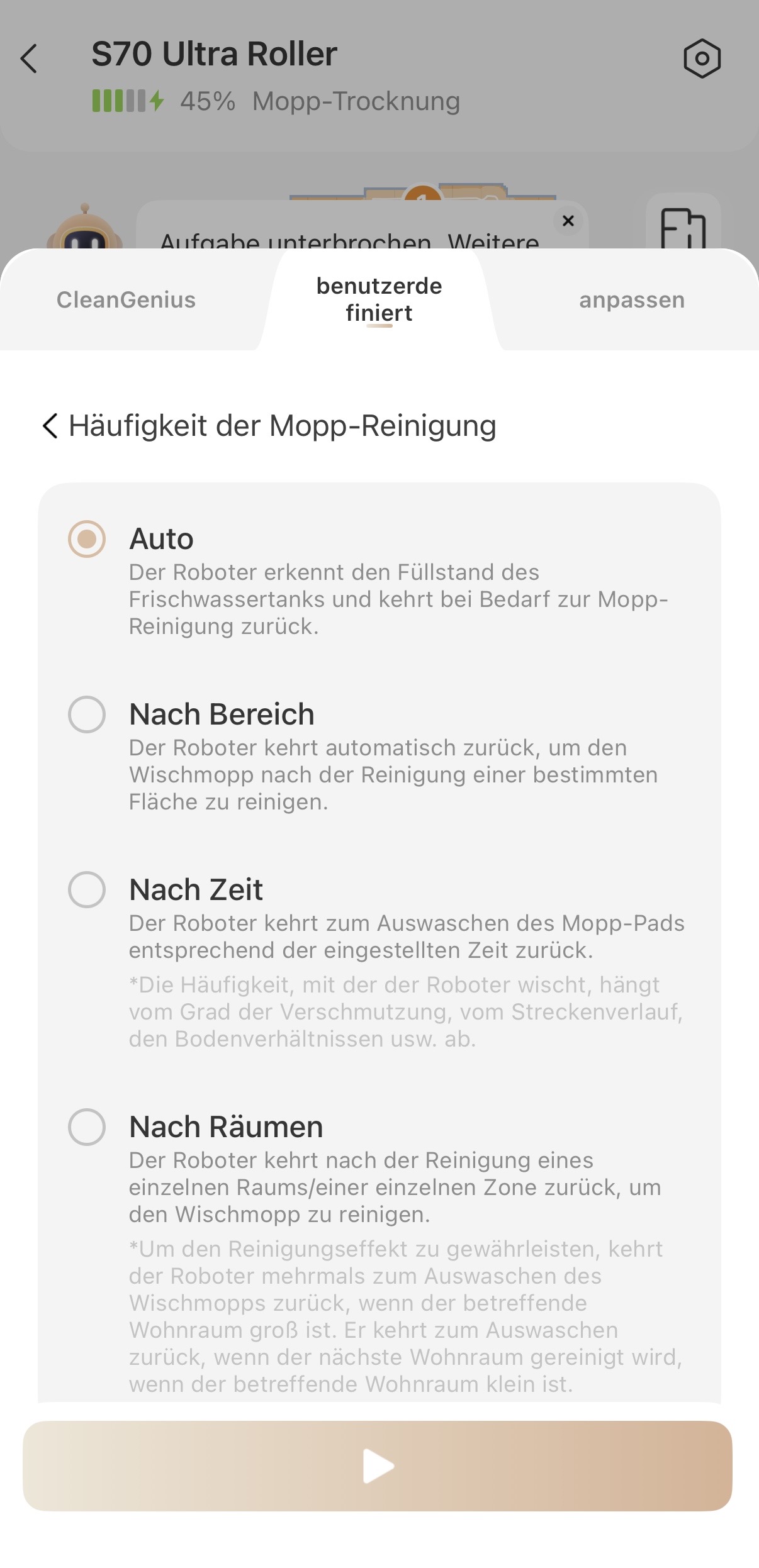

Hallo, habe einen nagelneuen S70 Ultra Roller gekauft.
Die mopp-Reinigung steht auf „Auto“, als Hinweis steht dabei, dass der Roboter automatisch zur Basis zurückkehrt wenn das Frischwasser leer ist.
Leider funktioniert das nicht, das ist sehr enttäuschend.
Welche Möglichkeiten zur Anstellung des Problems gibt es?

Der Roboter bietet eine Automatikfunktion um das Frischwasser aufzufüllen. Diese funktioniert nicht.
Welche Lösung gibt es hierfür?
Wenn ich die Zonen einschränke, egal in welcher Form, fährt er zur Basis zurück, reinigt sich und füllt Wasser auf.
Aber die Automatikfunktion funktioniert nicht.
YP609893Themenstarter
Diese Funktion möchte ich auswählen.
