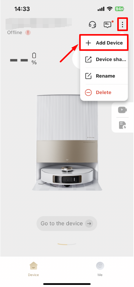

1. Prüfen Sie, ob der Roboter ausgeschaltet ist. Wenn ja, halten Sie die Einschalttaste gedrückt, um ihn einzuschalten, und konfigurieren Sie anschließend das Netzwerk neu. (Klicken Sie auf „+ Gerät hinzufügen“, um das Netzwerk neu zu konfigurieren.)

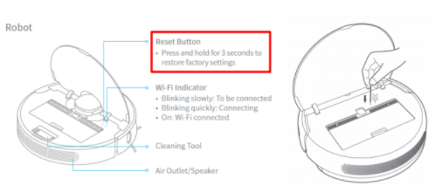

2. Öffnen Sie die Roboterabdeckung (wie abgebildet) und achten Sie während der Netzwerkkonfiguration auf die WLAN-Anzeige. Die WLAN-Anzeige leuchtet durchgehend blau, um eine erfolgreiche Verbindung anzuzeigen.
3. Wenn die WLAN-Anzeige durchgehend blau leuchtet, die App jedoch anzeigt, dass das Gerät offline ist, versuchen Sie, das Netzwerk neu zu konfigurieren. (Klicken Sie auf „+ Gerät hinzufügen“, um das Netzwerk neu zu konfigurieren.) Bitte beachten Sie, dass beim Zurücksetzen des Roboters auch die Karte und andere Einstellungen zurückgesetzt werden.

Hallo, dies ist das zweite Bild.
