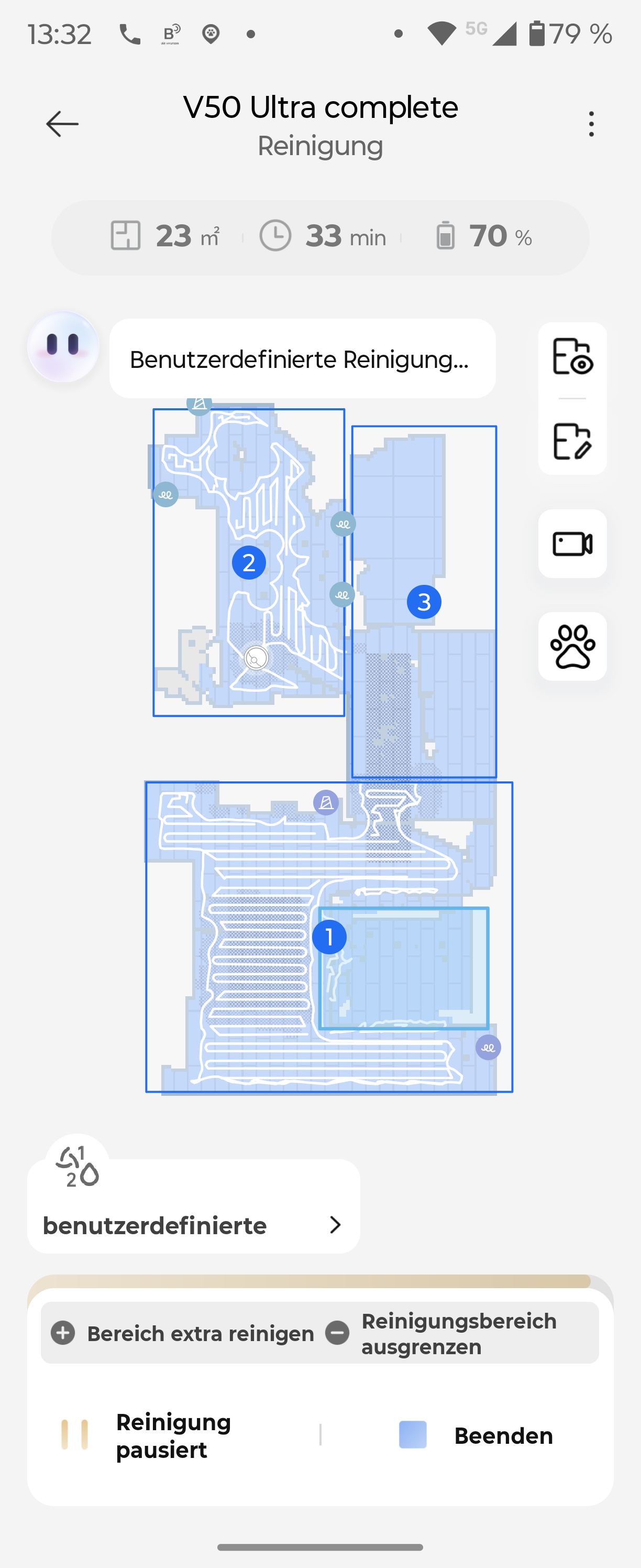

Wir haben uns ebenfalls einen Mova V50 Ultra Complete gegönnt – ein schickes Teil! Allerdings hatte er von Anfang an eine sehr klare Meinung zu unserem Boxspringbett: „Da fahr ich nicht drunter!“
Am Rand hat er sich noch heldenhaft halb darunter gewagt, aber dann war Schluss. Rückzug! Abbruch! Ende Gelände! – echt ärgerlich.
