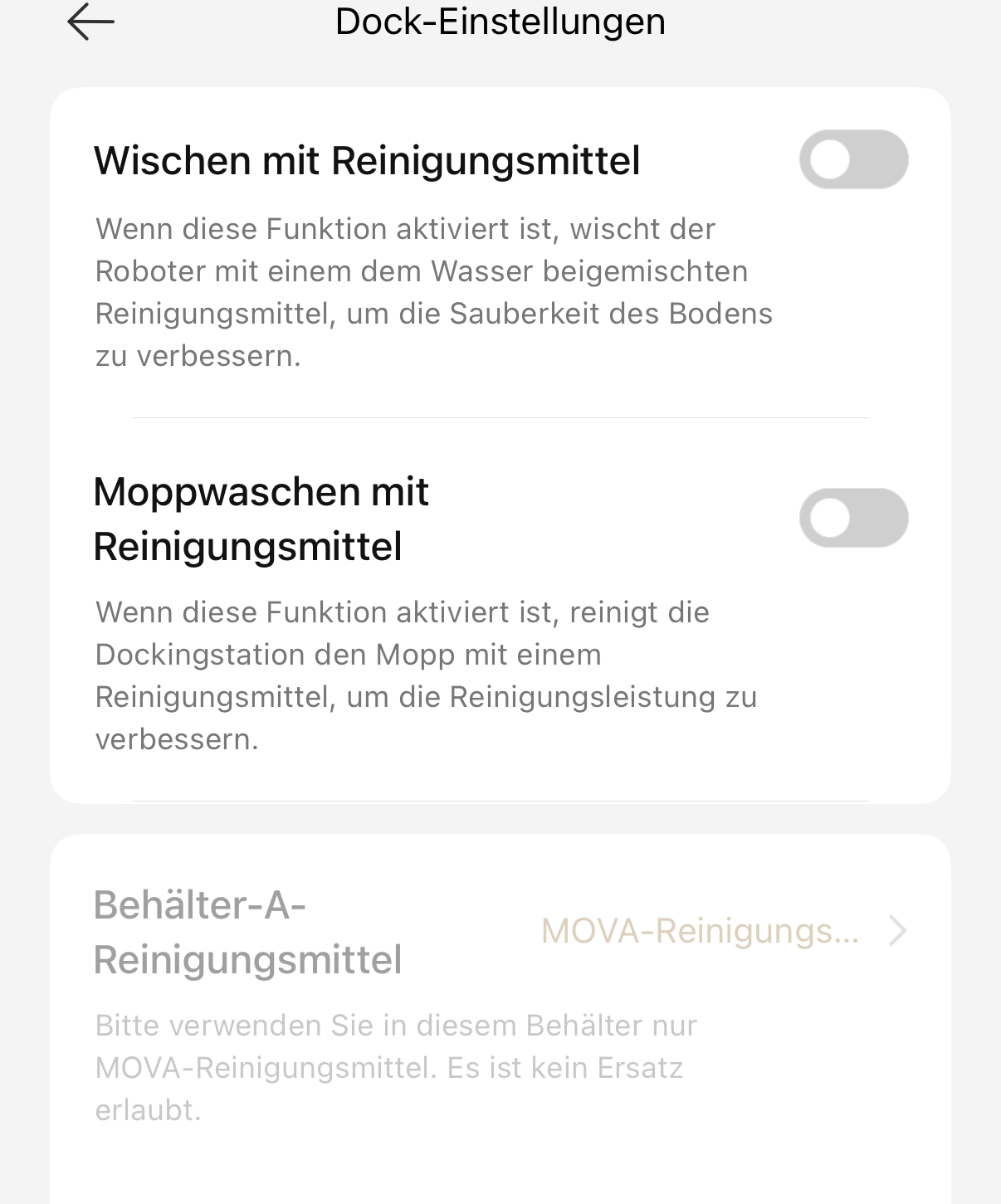

Sofern du es eingestellt hast in der App, sollte es klappen (Bild im Anhang - am besten die beiden ersten Optionen einschalten) der zieht sich auch nur ganz wenig von dem Mittel
Du kannst ja mal den Behälter entnehmen & schauen ob an dem Anschluss in der Station Reinigungsmittel zu sehen ist (ist leicht gelblich)
