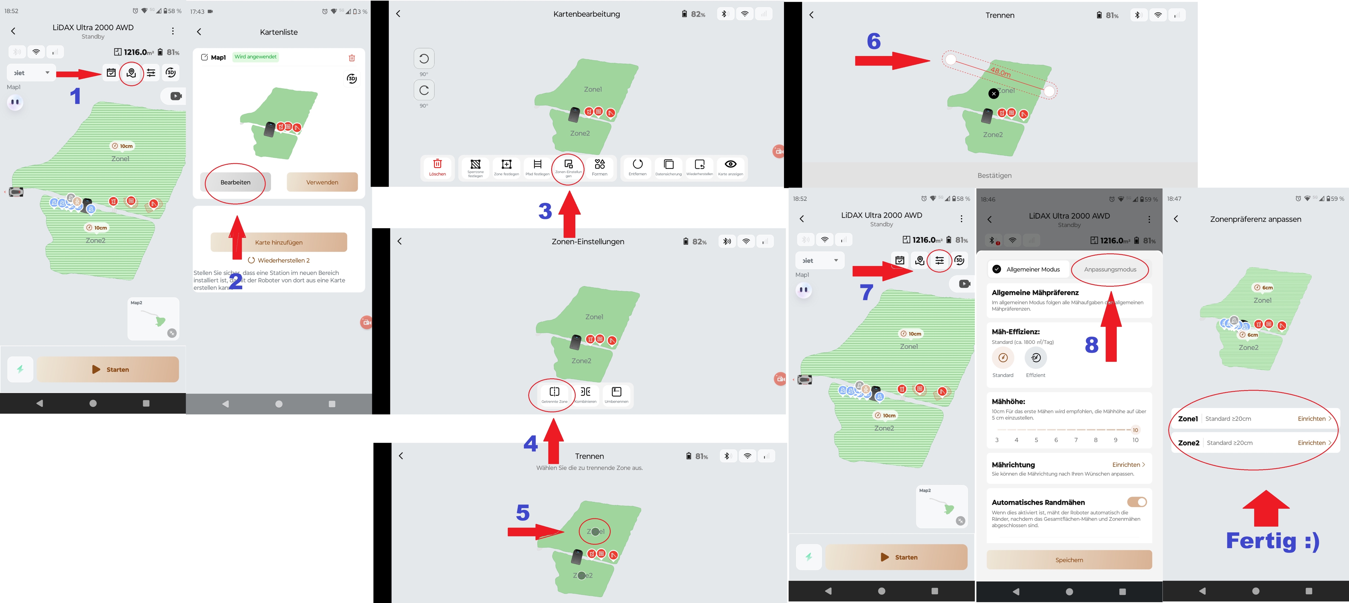

Beim Lidax AWD geht es in Mäheinstellungen und Zonenpräferenz anpassen

Du kannst deine Zone 1 in mehrere Zonen Splitten und für jede Zone eine Mährichtung vorgeben.

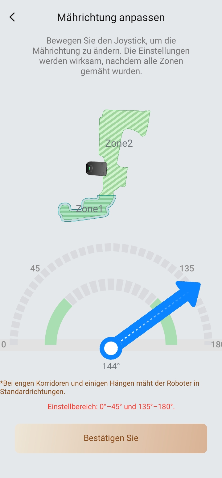

Ich habe jezt die Firmware 4.3.6_0395, im Anhang ein Screenshot was sich verändert hat: man kann nun einen bestimmten Bereich völlig frei bestimmen. Ich verstehe nich wieso der 90° Bereich, wie auch vorher noch immer gesperrt ist. In Meinem Fall hat es kaum einen Mehrwert, eher ist es nachteilig, da er an den engen Stellen noch länger braucht.

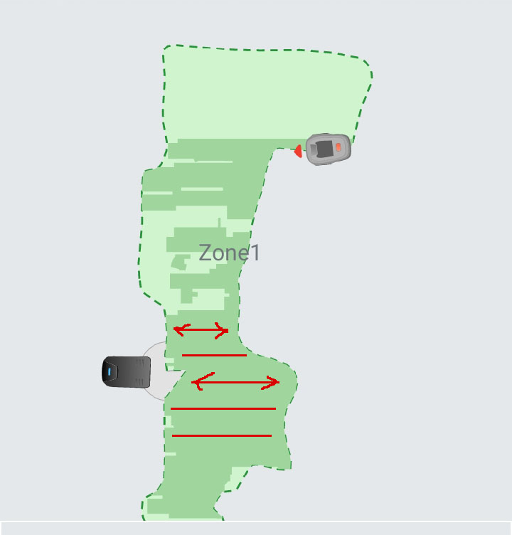

Im Anhang noch ein zweiter Screenshot, eventuell ist mit 90° nicht ganz klar, was gemeint ist - blaue Linien.

Pro Tag ist nur ein Anhang erlaubt, morgen dann die blauen Linien
Verstehe jetzt nicht was sich gegenüber der vorigen Firmware geändert haben soll? Da war es genau gleich. Auch nur 45 grad möglich.
