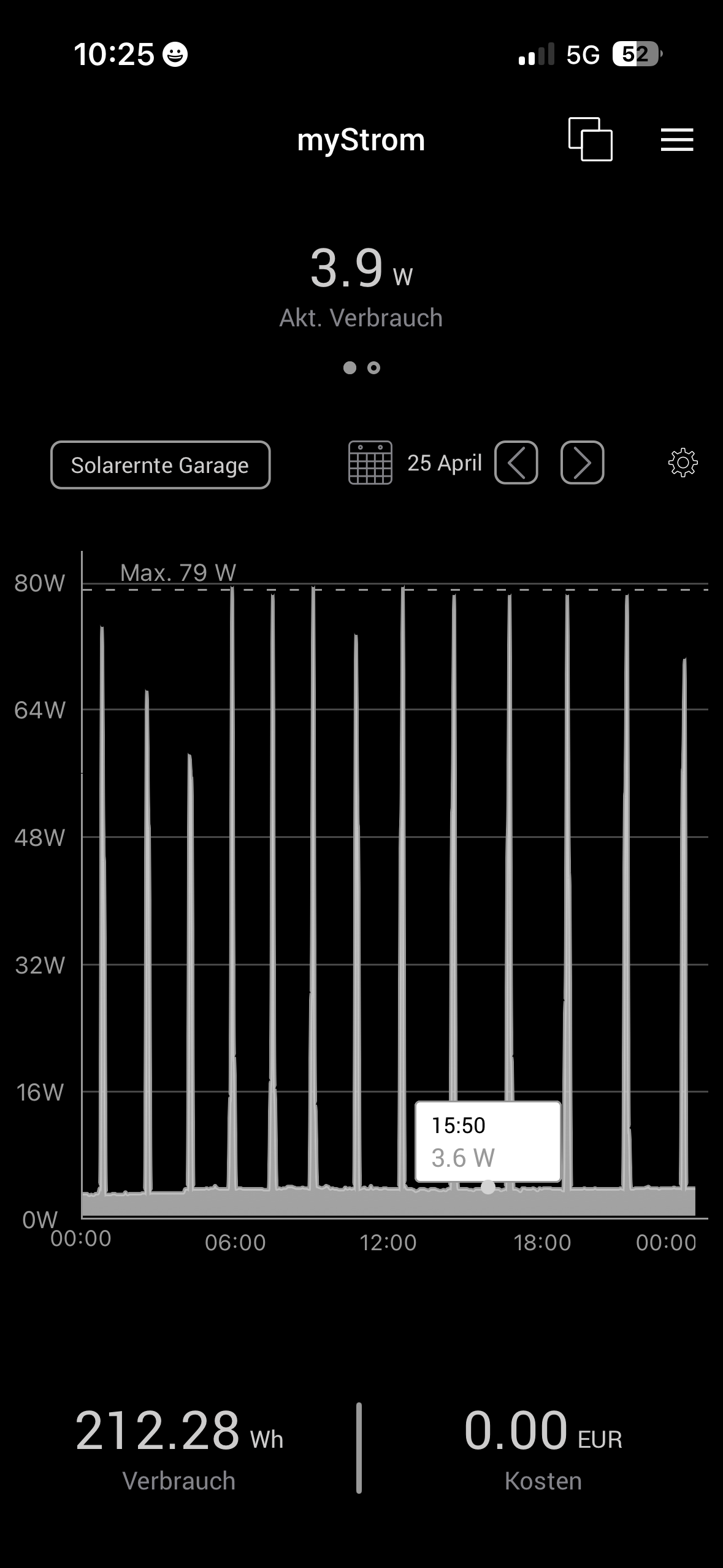

LiDAX-Standbyproblem  zusammengefasst – vom MOVA-Support schriftlich bestätigt:
Roboter steht angedockt auf der Station, verliert aber im Standby ca. 7–10 % Akku pro Stunde (genauso wie außerhalb der Station).
Ursache laut Support: dauerhaft und nicht abschaltbar bestromte Antriebsräder im angedockten Zustand. Wer es prüfen will: versucht die Räder zu drehen, dann merkt man den Widerstand.
Nach ca. 9–10 h wäre der Akku leer.
Die vom MOVA-Support vorgeschlagenen individuellen Ladezeiten ändern am Akkuverlust nichts. Der Akkustand wird dabei nicht gehalten.
Stattdessen fällt der Akku bis auf einen kritischen Stand und wird dann selbst außerhalb der Ladezeiten wieder nachgeladen.
Bei Stromausfall oder Zeitschaltsteckdose droht dadurch eine Tiefentladung mit möglicher Akkuschädigung.
Mit eingeschalteter Station entstehen im Standby ca. 13-14 Nachladeimpulse pro Tag mit ca. 80W, jeweils 10–15 min.
Tagesverbrauch im Standby: ca. 212 Wh / 24 h (siehe Screenshot meiner Strommesssteckdose).
Akku: ca. 72 Wh → Standby entspricht energetisch fast 3 Akkuvollkapazitäten pro Tag.
Abzüglich Stationsverbrauch, ca. 3,5 W Standby, entstehen ca. 1,8 zusätzliche Akku-Ladezyklen pro Tag nur durch Standby.
Hochgerechnet: ca. 400 unnötige Standby-Ladezyklen pro Saison.
Bei mir verursacht Standby damit ca. 5× mehr Energiebedarf und vor allem Akkuverschleiß als das eigentliche Mähen.

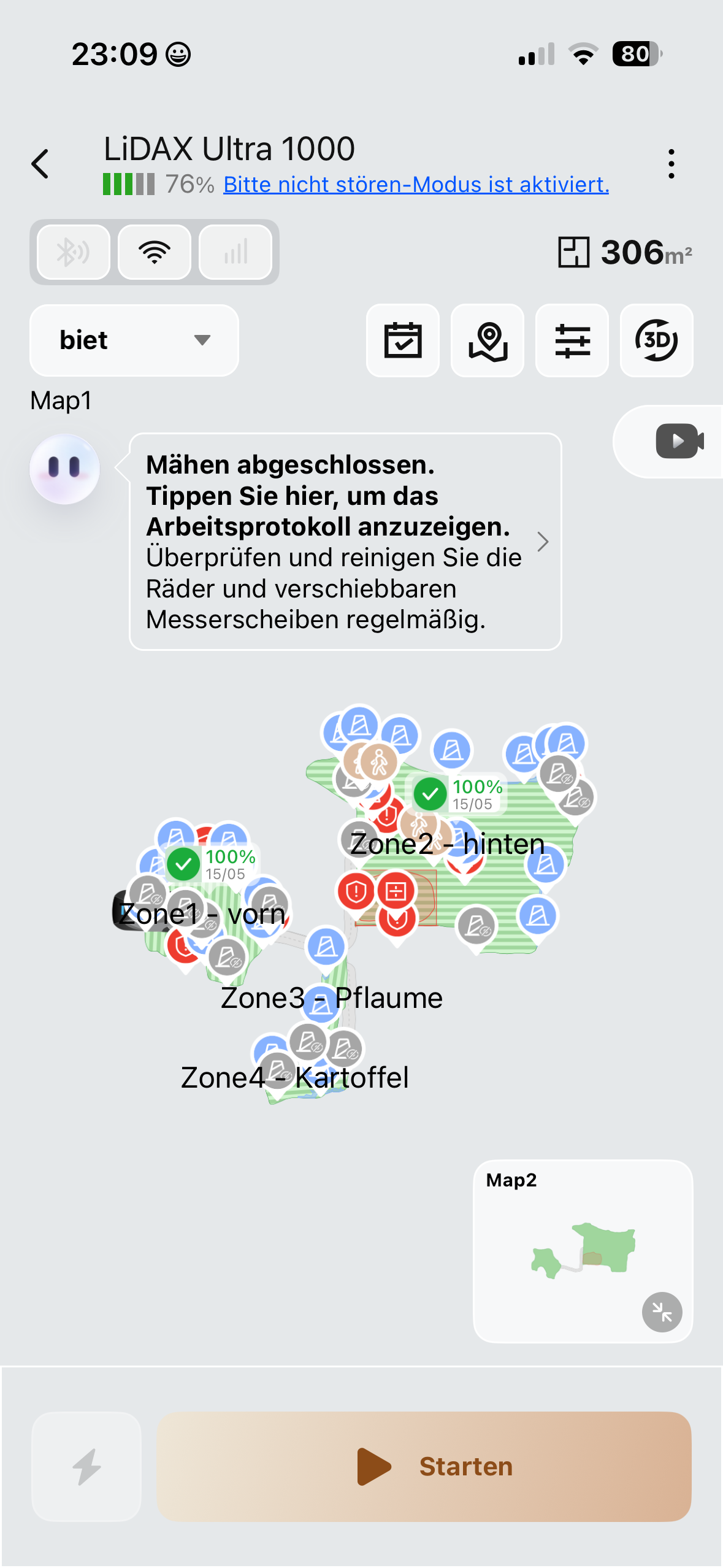

Mein Lidax Ultra 1000 hat von 19:55 bis 23:09 von 99% auf 76% Ladestand abgebaut siehe App-Screenshots. Also ca. 7,2% pro Stunde. Wenn ich ihn also außerhalb geplanter Ladezeiten auf der Station lasse, ist er in 13,89h bis auf 0% entladen (er läd sich aber trotzdem ab 20% wieder auf, wenn die Station Strom hat - habe unter “Laden” eingestellt, dass er unter 20% Ladestand aufladen soll). Mein erneuter Versuch mit aktueller Firmware bestätigt das Problem also.
Neben dem hohen und unnötigen Akkuverschleiß sorgt permanentes 24/7 Bestromen der gesamten Elektronik inklusive Motor, zudem für einen zusätzlichen Elektronik-Verschleiß, der den Roboter vorzeitig und unnötig altern und ausfallen lässt.
@Mova: All das ist nicht akzeptabel und macht das Gerät in der aktuellen Form nicht Markt tauglich - bitte umgehend diesen Betastatus durch Softwareupdate abstellen!
