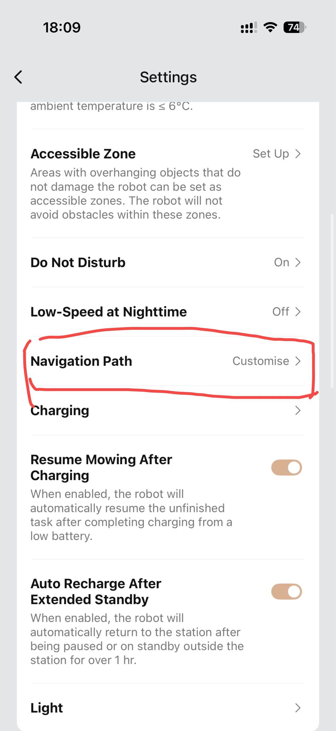

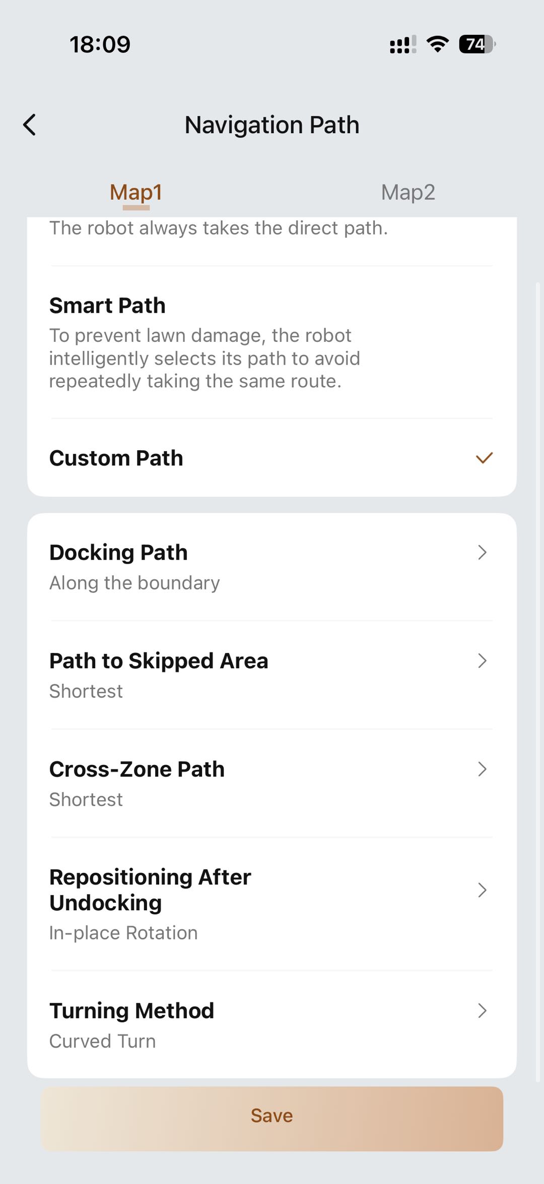

Eingabe>>>3punte oben rechts>>>Navigationspfad>>>>benutzerdefiniert..... Da dann Position nach dem abdocken und wendemethode 👍. Hätte gerne Screenshots gesendet, aber seit 2 Tagen funktioniert das nicht 😅

Ja viel besser! Danke dir! Er rutscht beim wenden im hang aber etwas nach unten und muss dann nochmal nach justieren und in der Spur zu bleiben. Ich habe die Mährichtung parallel zum hang eingestellt. Das hatte mit der Punktdrehung zum besseren Ergebnis geführt. Ich werde es aber nochmal versuchen mit Mährichtung den Hang runter. Dan sollte das Wegrutschen nicht so große Auswirkungen haben, da er trotzdem in der gleichen Spur ist, nur etwas tiefer.
