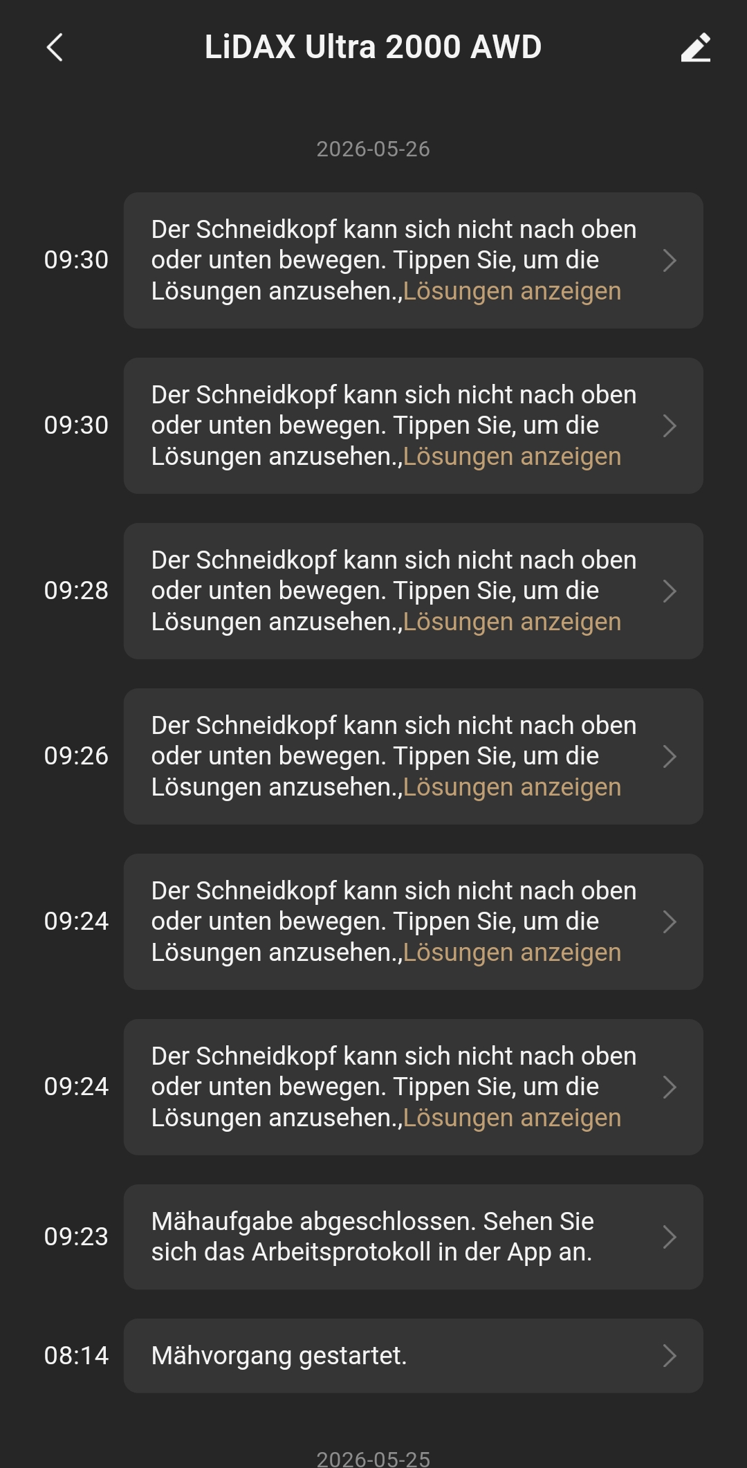

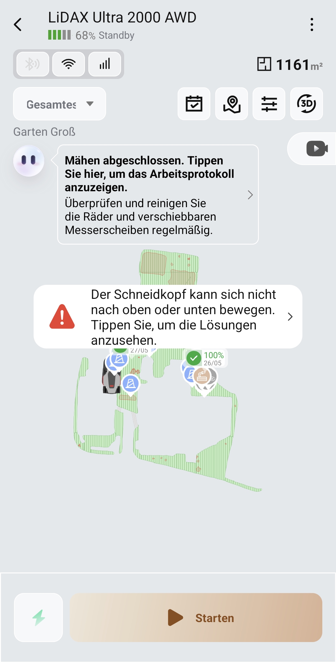

Nie wird eine Fläche zu 100% fertig gemäht,

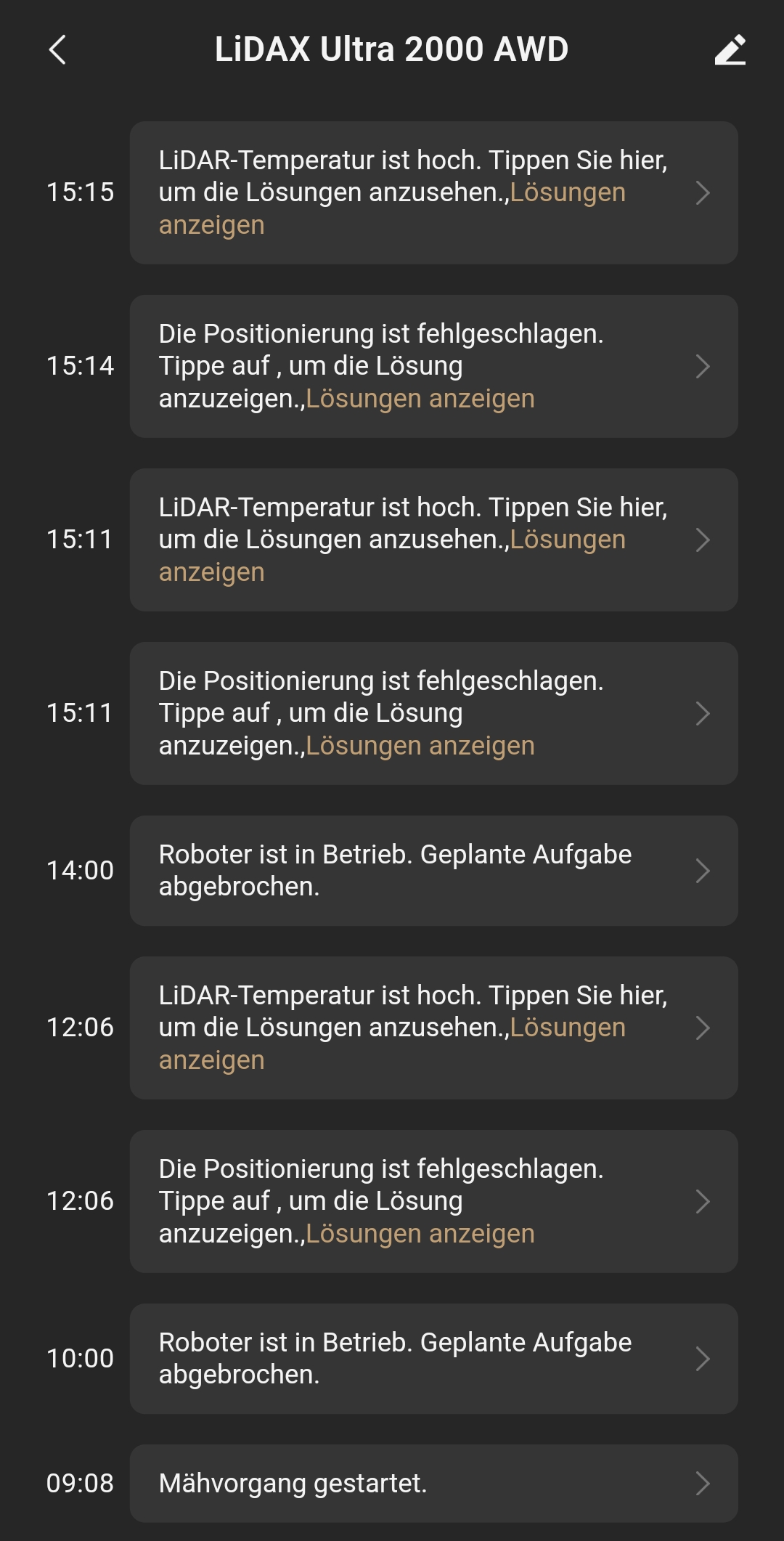

Lidax sensor schreib jeden tag überhöhte Temperatur,

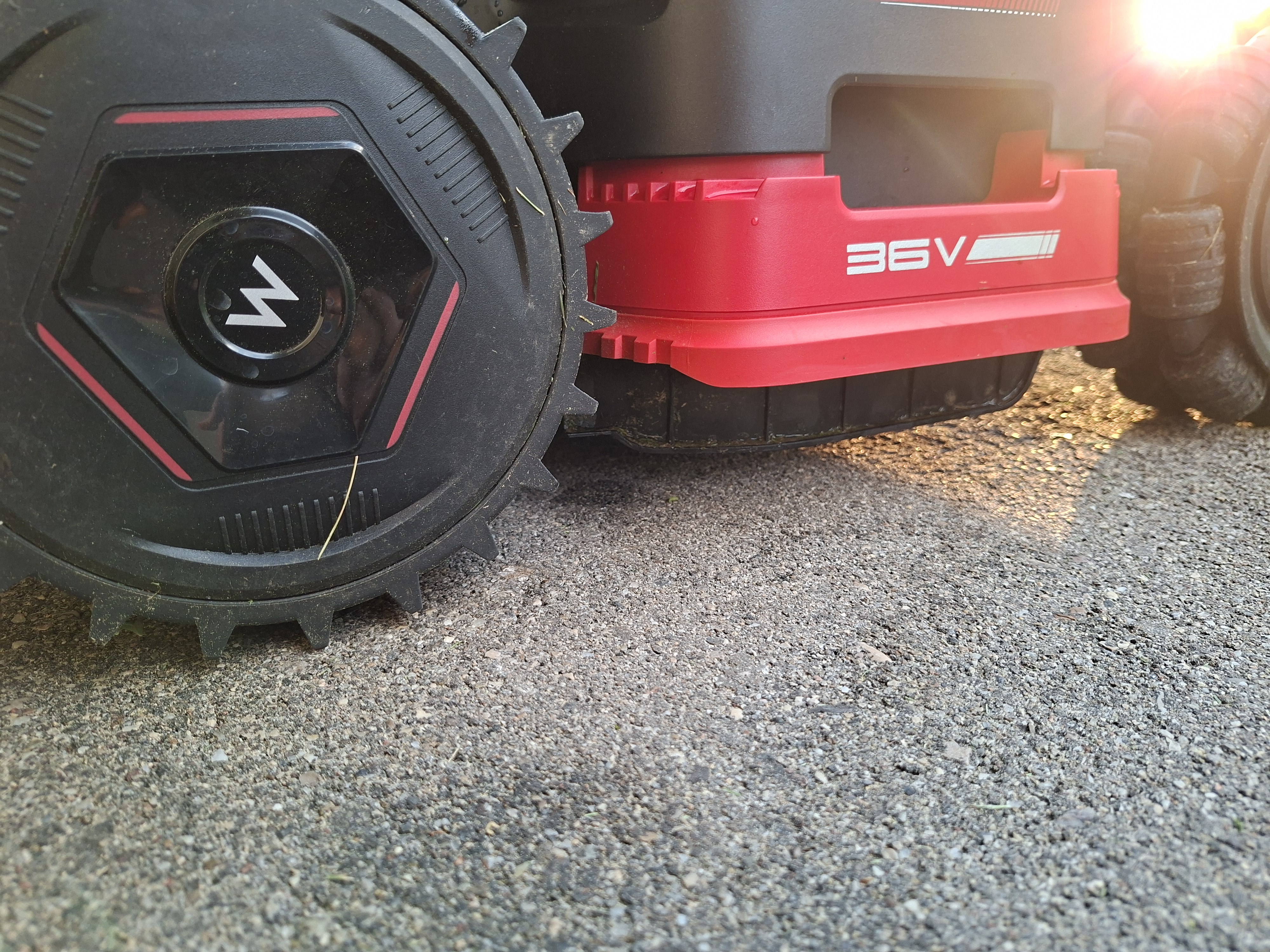

Schneidwerk fährt nicht hoch und runter, deshalb bleibt er nach jedem Mähvorgang an irgendeiner Stelle stehen da das Mähwerk komplett am Boden aufliegt,
fährt 10minuten dauernd im kreis und beendet die Aufgabe nicht usw.

Schlägt er auch im kalten Alarm oder nur wenn er einige Zeit lief? .... Sauber bzw blockiert ist er nirgens?
Auch mal Mähwerk ( im ausgeschalteten Zustand) nach unten drücken und dahinter schauen... Wegen Gras Oder oder oder.

Bezüglich der Warnung vor zu hohen Temperaturen des Lidar-Sensors werden wir in zukünftigen Firmware-Updates den Algorithmus optimieren, um die Temperaturerkennung zu verbessern und solche Fehlalarme zu reduzieren.
Zum Problem, dass sich das Schneidwerk nicht heben und senken lässt, empfehlen wir Ihnen, zu prüfen, ob Grashalme, Steine oder andere Fremdkörper das Messer oder die Schneideinheit blockieren. Reinigen Sie die betroffenen Stellen und testen Sie anschließend, ob die Funktion wiederhergestellt ist.

wieder alles gereinigt, fährt 1m aus der Station und dann wieder der Fehler!
Ich bitte um einen Austausch des Mähroboters!
Bin selbst KFZ Technik Meister und brauche keine Anleitung wie man das Schneidwerk usw. reinigt.
