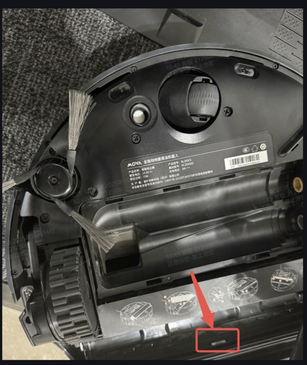

Ok… Ist Stufe 5 dann überhaupt noch „Nasswischen“?
Bin jetzt von 15 auf 10 runter mit Raum 20m2 Einstellung. Trotzdem noch Pfützen…

Stufe 5 ist leicht feucht. Pfützen sollte er gar keine hinterlassen, auch bei 15.
Mova hat mir noch ein Bild von einem Sieb geschickt, welches verstopft sein könnte. Vielleicht ist das ja bei dir die Ursache, wenn die Dichtungen es nicht sind.
