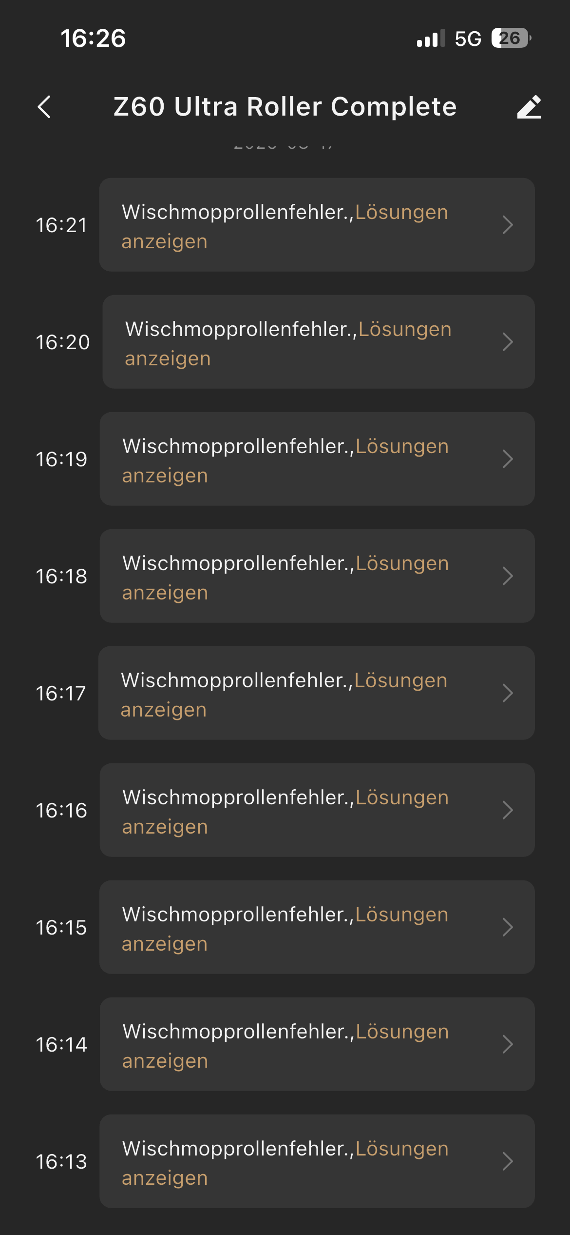

Hallo. Auch ich habe seit heute das gleiche Problem. Der Roboter ist bei mir ca. ein halbes Jahr alt.
Ich habe die Abdeckung abgenommen und geguckt, wo das Problem liegt. Letztendlich habe ich festgestellt, dass die Wischrolle blockiert. Der Motor ist wohl hinüber. Auch wenn ich versuche die Rolle per Hand drehen, passiert nichts. Außerdem ist die Walze heiß, nach dem der Motor versucht hat sie zu drehen. Ich vermute da ist was verklemmt? Zahnräder defekt?
Es sieht wohl nach einem Garantiefall aus.
Viele Grüße, Andi

Guten Tag! Bei mir ist nun dieser Fehler aufgetreten. Alles schon mehrfach auseinander und wieder zusammengebaut, dennoch immer wieder Wischmopprollenfehler.
Sollte das Problem weiterhin bestehen, senden Sie bitte die Seriennummer (SN) des Geräts sowie die Kaufrechnung an unser Kundendienstteam. Wir bieten Ihnen dann weitere Unterstützung zur Fehlerbehebung an. E-Mail des Kundendienstes: aftersales@mova-tech.com
