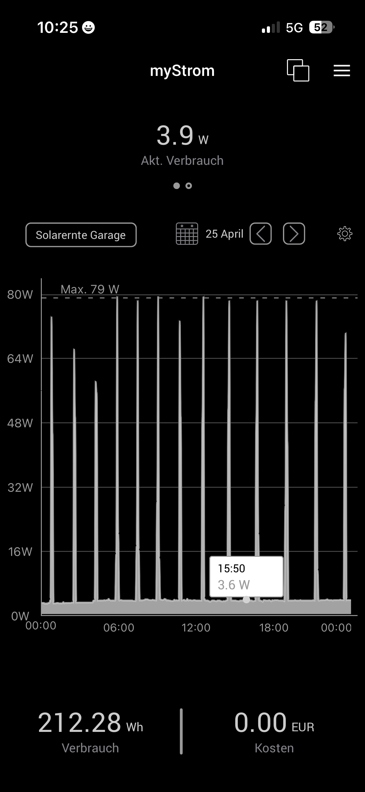

Hier übrigens der Stanbyverbrauch und das Nachladeverhalten über 24 Stunden. Das Anheben des Roboters in der Station hat daran leider nichts verändert. Es bleibt bei ca. 1,7 vollständigen Ladezyklen pro Tag fürs Nichtstun und damit ein stärkerer Akkuverschleiß, als fürs Mähen. Ich habe den Mova Support damit konfrontiert. Auch mit der fehlerhaften Funktion: „Benutzerdefinierte Ladezeit: Nach der Aktivierung bewahrt der Roboter im Ruhezustand einen sicheren Akkustand und lädt sich nur während der festgelegten Ladezeit vollständig auf.“
Das stimmt schlichtweg nicht, da sich der Roboter mit geplantem Ladestopp über Nacht vollständig entlädt. Ist das bei euch auch so oder hat mein Gerät in der Hinsicht tatsächlich einen zusätzlichen Defekt?
