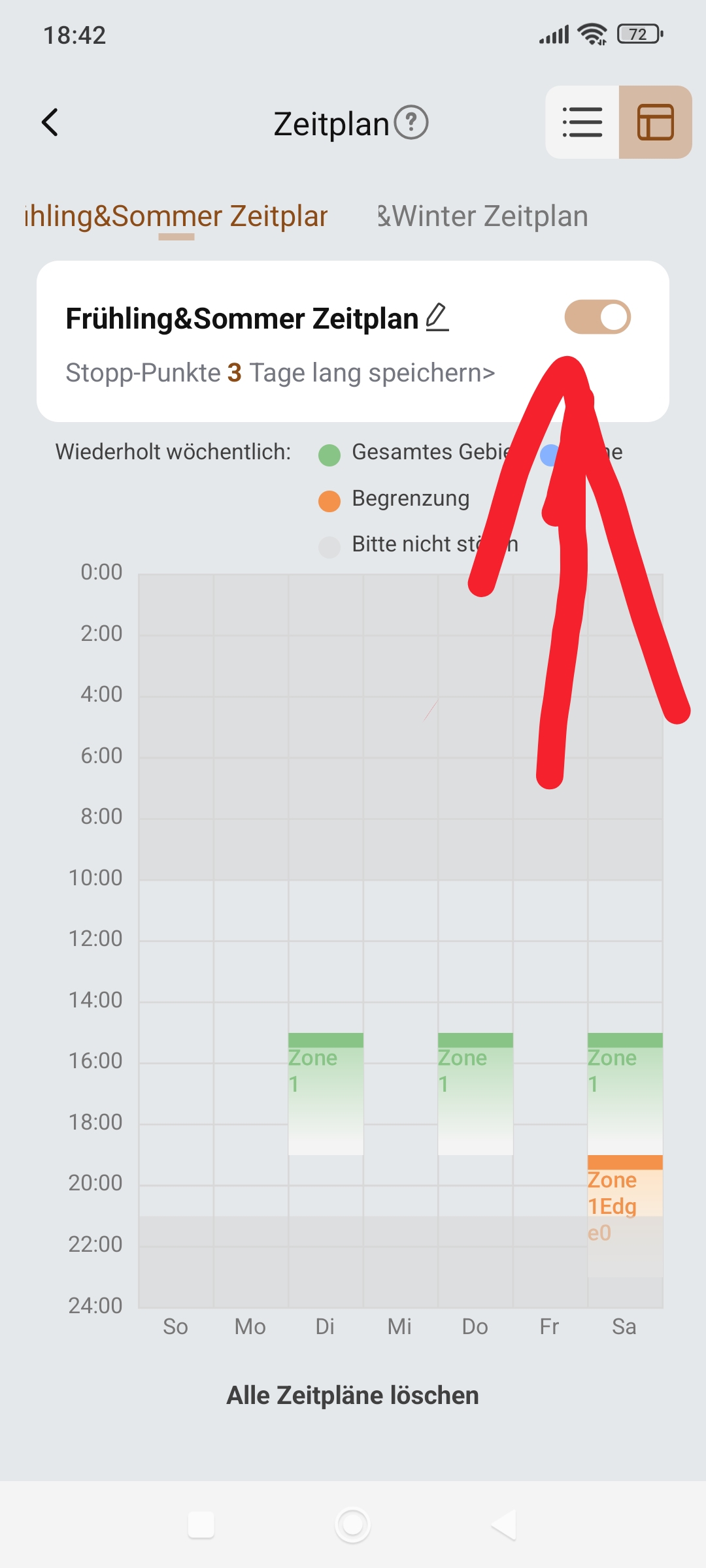

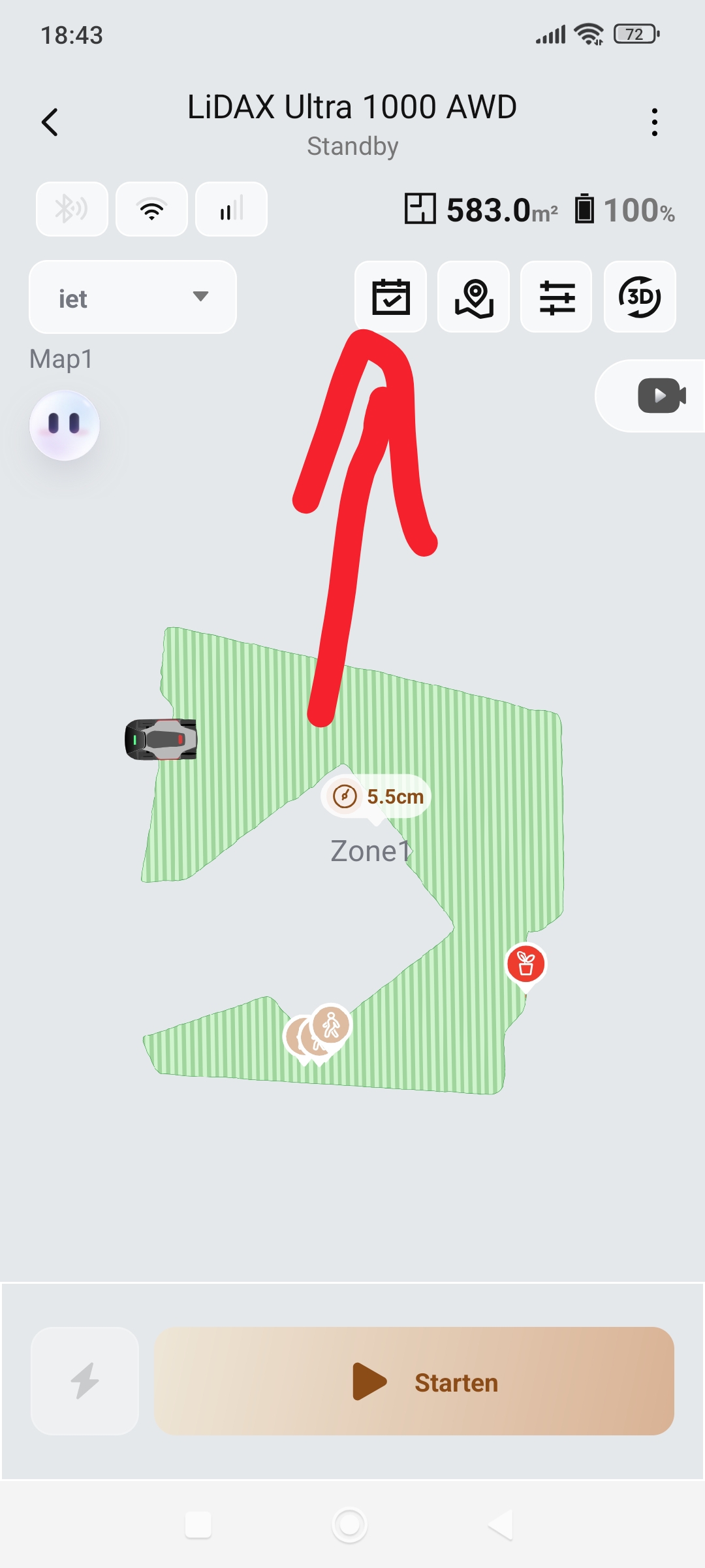

Nochmal langsam.....der Text,das der Mäher einen Plan entwickelt nach dem er arbeitet ist käse. Den Plan nach dem er arbeitet/ mähen soll und das wann,oder wo oder wie,das legst du fest....ob täglich,alle 2 tage,ob Rand,ob Fläche usw usw.....so wie du das möchtest,wenn er denn automatisch alles abfertigen soll. Dazu.....
Klicken

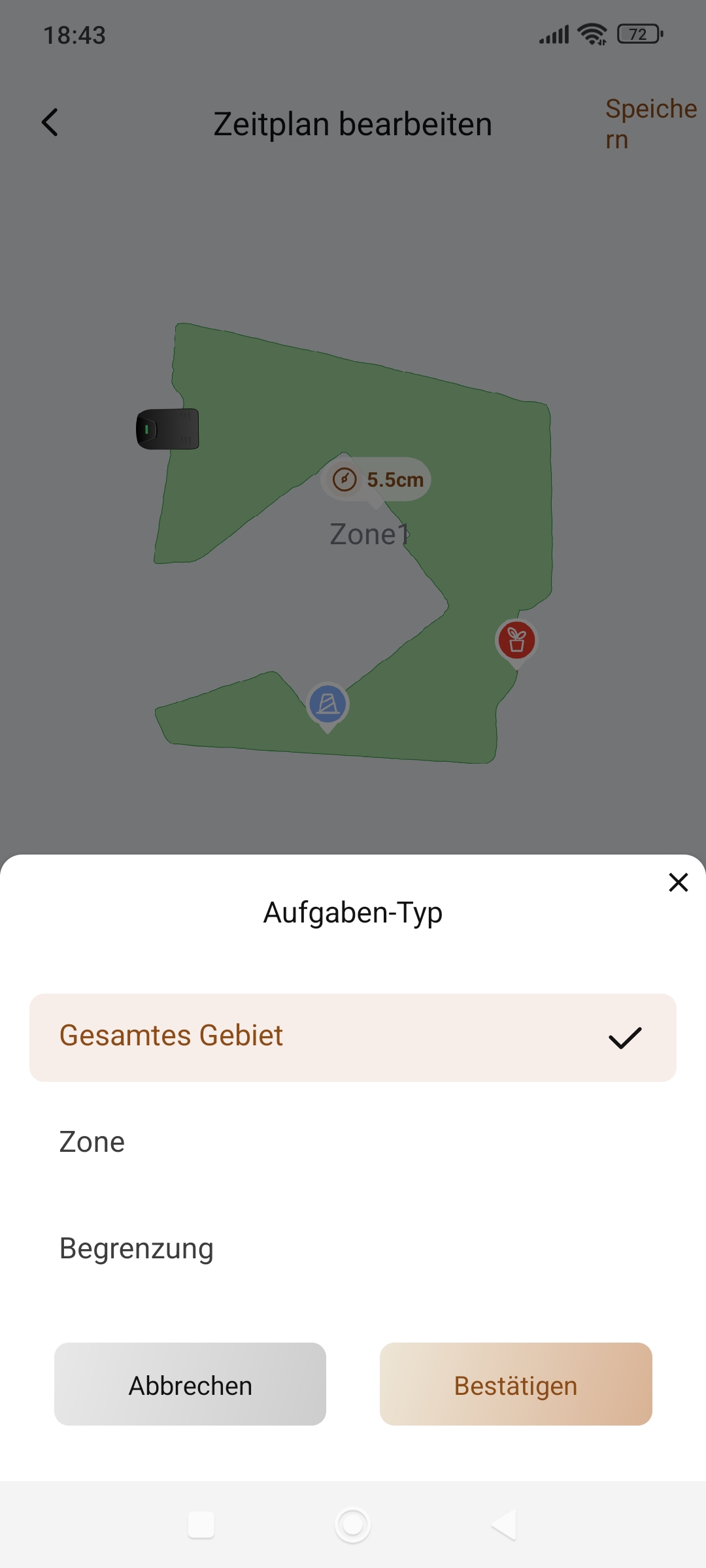

Zum eingeben

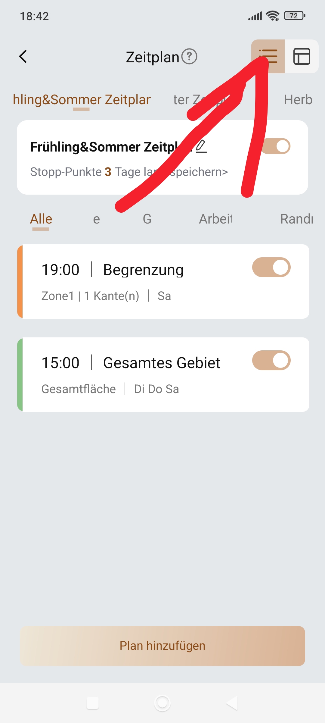

Wenn alles eingestellt
Diesen Button aktivieren und immer oben rechts speichern drücken beim Bearbeiten oder festlegen oder ändern

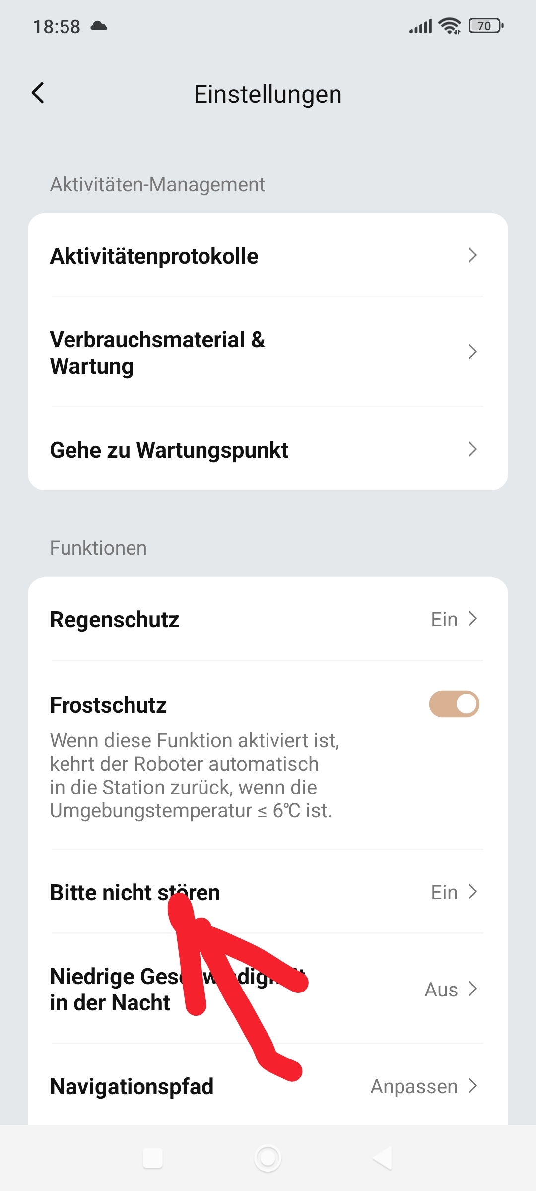

Und wenn du all diese "Aktiven Aufgaben" für dein Mäher festgelegt hast,dann nimmst du du all den rest der Zeit wo er nicht machen soll unter Bitte nicht stören

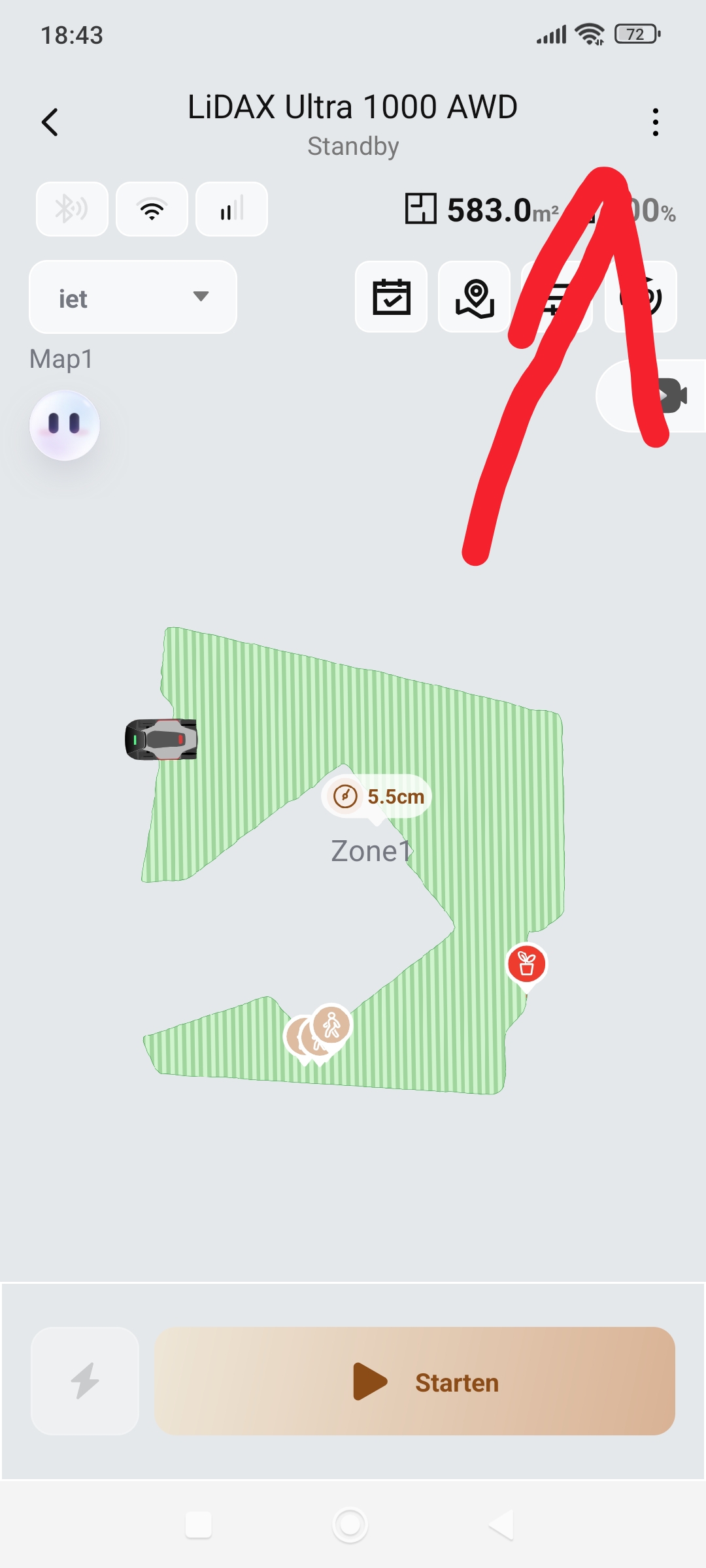

3 Punkte
Bitte nicht stören
.....und wenn du dies alles gemacht hast,genau dann mäht der Robo ohne dein Zutun nach dem erstellten festgelegten Plan alles automatisch alleine......nun hoffe ich auf deutsch das einigermaßen besser bildlich plausibel gemacht zu haben....viel Glück und immer Fragen wenns wo klemmt.....denn nur sprechenden Menschen kann geholfen werden 😉👍
