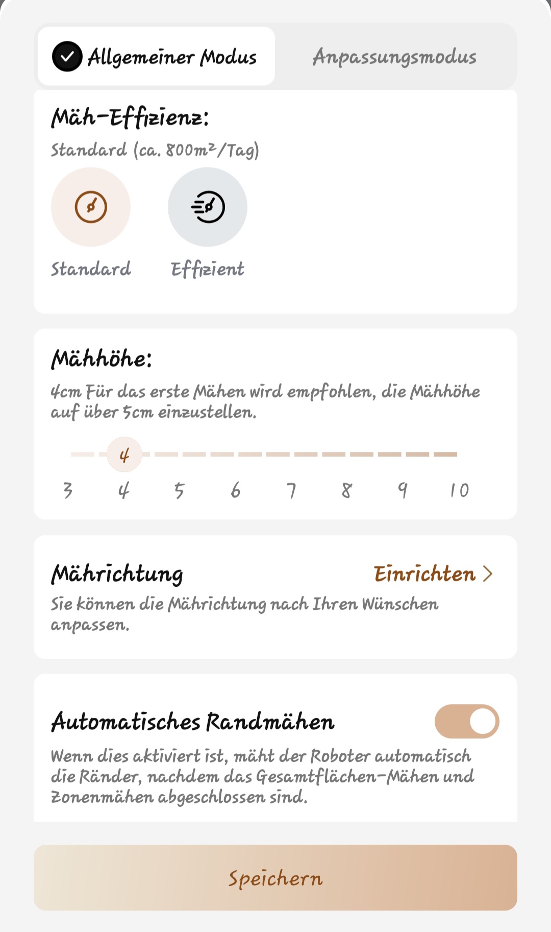

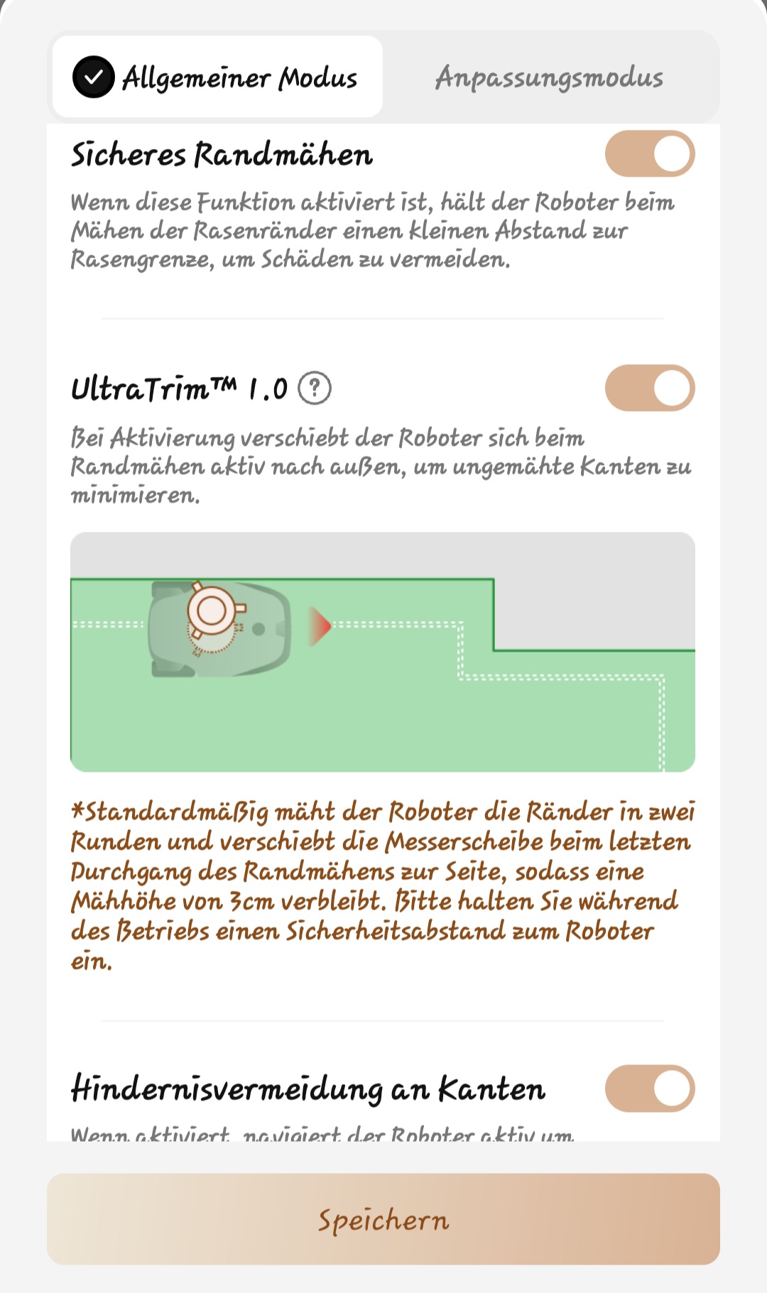

Hallo AlexP, der.Support checkt aktuell meine Protokolle. Ich hänge hier nochmal Screenshots meiner Einstellungen ran.
3. Screenshot folgt.
