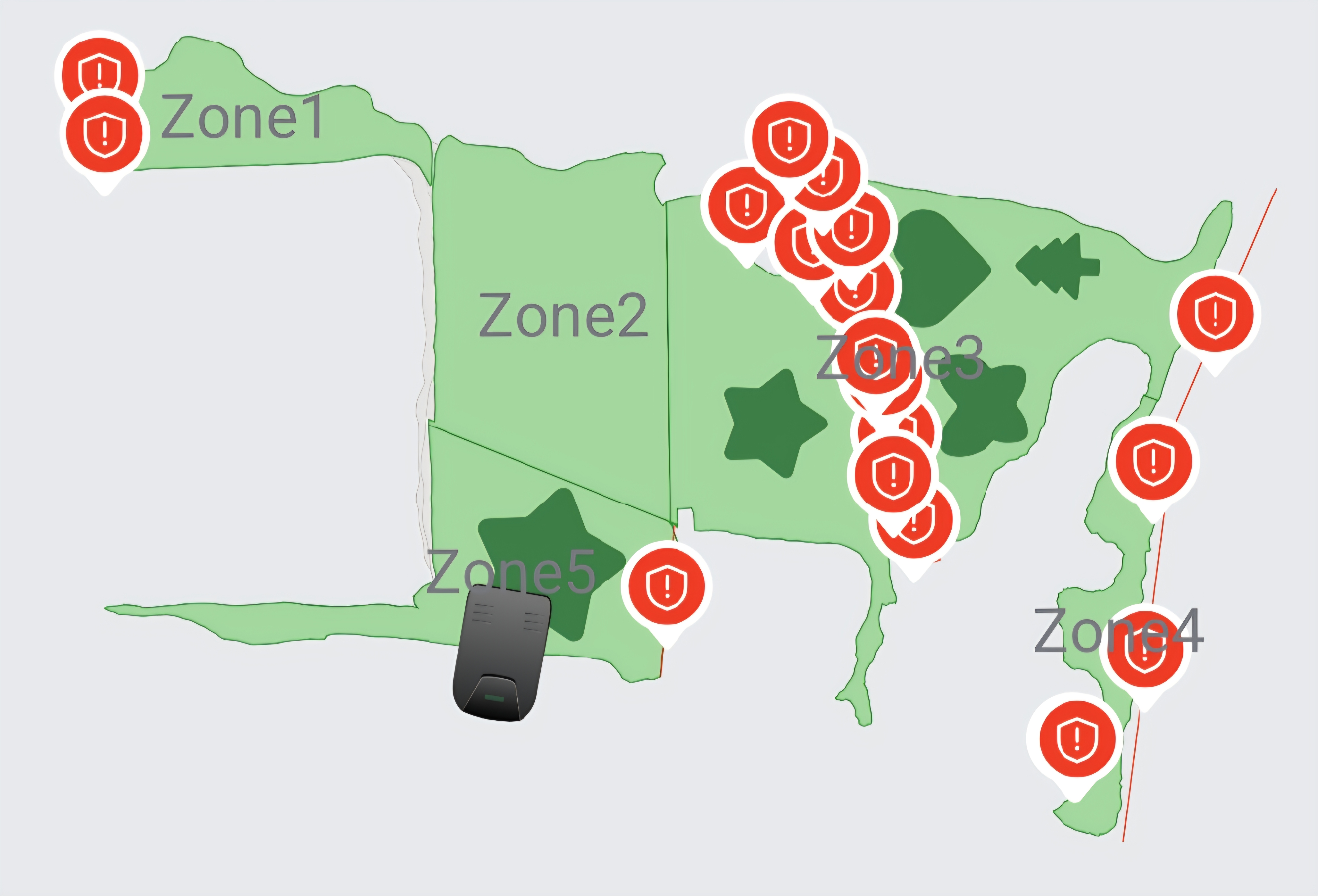

Die LS befindet sich in "Hauptzone" auf'm Rasen in der Zone?
2026-5-12 20:52:24 DE Übersetzen
Nein die LS befindet sich in einer nachbar Zone
Ressetn am Mäher Power+Home - Taste 3-5sekunden drücken bis pieps kommt. Bitte vorher Mäher aus App löschen,danach wieder rein..... Kannst ja auch mal Bild von der Karte laden
2026-5-12 21:06:30 DE Übersetzen
Muss ich dann neu kartieren?
IE345047Themenstarter
Hier meine Karte
Ressetn auf Werksstellung,muss glaube neu kartiert werden.
Pfade existieren von Zone zu Zone?....
Bei "alte" Firmware brauchste keine Angst Haben,die haben noch einige....es gibt eine " neue" Firmware,der Rollout ist aber in Wellen. Mancherlei bekomms eher,andere später....das ist nicht zu beeinflussen.....keine Sorgen,auch zu dir kommt die 😅
Pfade angelegt?
Ja, Pfade sind angelegt.
Und deine Ladestation ist mit deiner Karte verbunden mit pfad?
Kannst ihn mal versuchen von hand zurück zur Ladestation zu fahren und beobachten was er macht.
