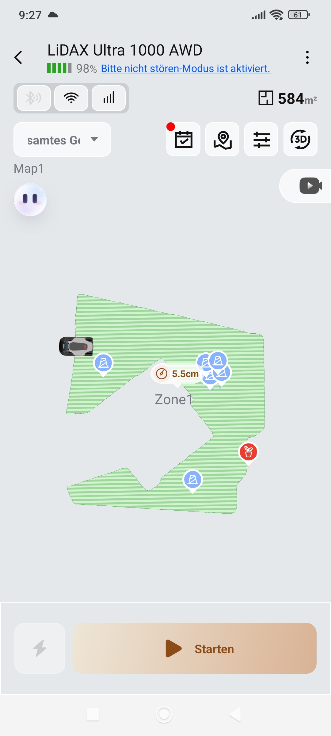

Nach der Nacht ( Ladestart wäre 10uhr) stand jetzt 98%akku laut App..
Scheint zu funktionieren
Also 2% in 12,5h - das ist tatsächlich eine andere Sache! In der Zeit wäre mein Akku schon fast komplett leer!
Ps....ich werde weiter ein Auge darauf haben. Würde aber schon von einer Verbesserung sprechen,auch wenn ich " nur" die App als Referenz habe und keine gemessenen Werte. Allemal besser als vorher
