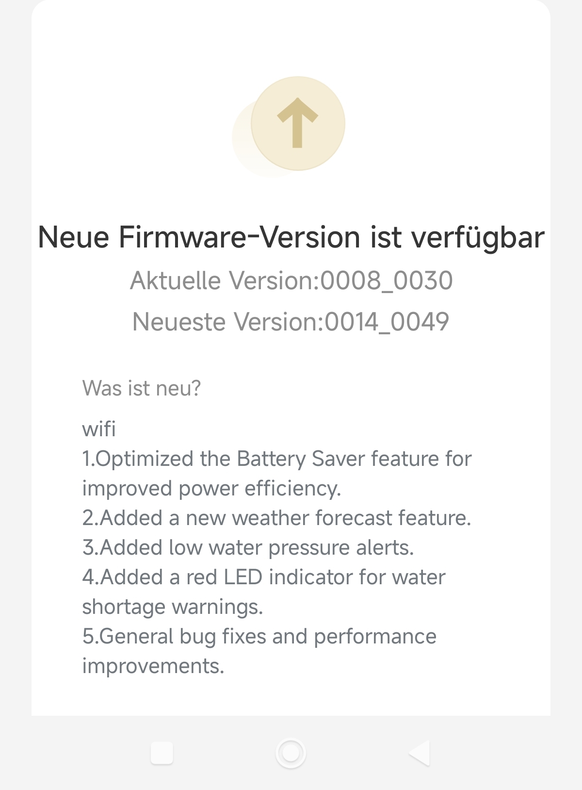

Hallo, ich bekomme den L10 nicht in den Gang. Hab das Gerät über den QR Code hinzugefügt. Kann keine neue Firmware laden, automatisch laden funktioniert ebenfalls nicht und unter Roboterinfo stehen keine Daten drin. Manuell hinzufügen geht nicht, da L10 nicht aufgeführt ist.

Hallo, ich kann das Firwarare Update nicht manuell starten, das Pfeilsymbol zum Installieren reagiert nicht. WLAN und Bluetooth Verbindung sind stabil. Uber die Nacht passiert auch nichts. Woran kann es liegen?
Guten Tag, melden Sie sich bitte aus der App ab, prüfen Sie die Stabilität Ihrer Netzverbindung und melden Sie sich erneut an, um das Update durchzuführen. Sollte das Problem weiter bestehen, teilen Sie uns bitte das Gerätemodell, die App-Version, die Firmware-Version sowie die Seriennummer (SN) mit.
2026-6-17 06:20 DE Übersetzen
Hallo, leider haben keine Ihrer Anwendungen geholfen, hier sind alle Spezifikationen zu dem Gerät und der Mova App: Sprinkler L10
Firmware: YC250862UEU00121Z8
SN: YC250862UEU00121Z8
MOVAhome Version: 1.3.0.3
Außerdem empfehlen wir, den Cache sowohl auf dem Gerät als auch in der App zu löschen, um sicherzustellen, dass das Plugin ordnungsgemäß aktualisiert werden kann.
2026-6-18 09:43 DE Übersetzen
Hallo, das neue Plugin-Update ist jetzt verfügbar. Bitte schließen Sie die App und öffnen Sie sie erneut, und versuchen Sie dann noch einmal das Firmware-Update. Ich hoffe, das hilft Ihnen weiter.
2026-6-18 09:37 DE Übersetzen
Hallo, ich konnte das Problem lösen. Die Ursache lag in der Mova-App. Nach dem Leeren des App-Caches ließ sich die neue Firmware problemlos herunterladen und installieren.

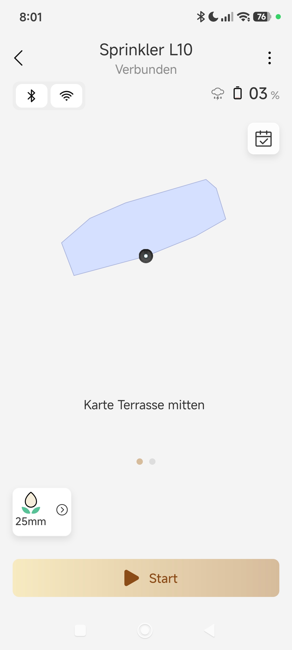

Hallo, ich habe ein ähnliches Problem. Obwohl das Gerät den ganzen Tag in der Sonne steht, lädt es oft nicht auf. Auch heute Morgen um 8:30 Uhr, als die Temperaturen noch relativ niedrig waren, wurde keine Ladung angezeigt. Gelegentlich funktioniert das Laden, jedoch ist für mich nicht ersichtlich, nach welchen Kriterien die Batteriesteuerung entscheidet, ob geladen wird oder nicht. Können Sie mir erklären, woran dieses Verhalten liegen könnte?
Anschluss auf. Sobald genügend Strom vorhanden ist, funktioniert das Gerät wieder normal. Reinigen Sie die Solar-Schutzscheibe gründlich, sodass keine Verschmutzungen die Sonneneinstrahlung blockieren. Platzieren Sie das Gerät an einem sonnigen Ort, um eine zuverlässige Stromgewinnung zu gewährleisten. Sollte das Problem nach diesen Schritten weiterhin bestehen, wenden Sie sich bitte an unseren Kundenservice zur weiteren Überprüfung. Unsere E-Mail-Adresse lautet: aftersales@mova-tech.com
2026-6-21 11:43 DE Übersetzen
Sehr geehrter Kunde, vielen Dank für Ihre Nachricht. Es gibt zwei Hauptgründe dafür, dass Ihr Gerät trotz Sonneneinstrahlung nicht aufgeladen wird: 1.Der eingebaute Akku des Geräts ist leer, wodurch das Ladesystem nicht gestartet werden kann. 2.Die Schutzscheibe der Solarzellen ist mit Schmutz, Blättern bedeckt oder von Gegenständen abgeschattet – dadurch kann keine Energie aufgenommen und gespeichert werden. Hier die passenden Lösungen: Laden Sie den Geräteakku über den USB-Anschluss
2026-6-21 11:42 DE Übersetzen

Vielen Dank für Ihre Antwort! Das Gerät war sauber und stand ständig in der Sonne. Ja, der Sprinkler lässt sich per USB-Kabel aufladen, aber wenn ich nicht zu Hause bin, kann niemand das für mich tun. Woran könnte es noch liegen? Ich möchte sicherstellen, dass das Gerät funktioniert, während ich im Urlaub bin.
Hi, nach dem Firmware update funktioniert es bei mir viel besser. Ich habe trotzdem noch ein Ladekabel angeschlossen, welches an einer schaltbaren Steckdose hängt. Steckdose und Kabel sind wasserfest. Dadurch kann ich Zeitgesteuert 1x Woche laden. Sollte eine Steckdose in der Nähe sein, würde ich dazu raten. Kostet echt nicht viel.
2026-6-30 07:54 DE Übersetzen
Hallo, ich habe bereits die neuste Version drauf, Sparmodus ist aktiv aber leider keine Aufladung 😢
Sehr geehrter Kunde, Die Solaraufladung des L10 funktioniert nur bei direkter Sonneneinstrahlung auf das Gerät. Wenn das Gerät auch bei langanhaltender starker Sonneneinstrahlung nicht auflädt, aktualisieren Sie bitte die Firmware auf die neueste Version 0049 und aktivieren Sie den Energiesparmodus in den Einstellungen. Beobachten Sie danach den Ladezustand des Geräts.
2026-6-22 06:55 DE Übersetzen
Wann wird das Problem mit dem aufladen geklärt.
Mein L10 lädt sich in der Sonne nicht auf und der steht mindestens 6 std am Tag voll in der Sonne.
Falls Sie den Akkusparmodus noch nicht aktiviert haben, schalten Sie diese Funktion bitte wie folgt ein: Öffnen Sie die Mova-App – tippen Sie auf die obere rechte Ecke des Bildschirms – tippen Sie auf die Schaltfläche „Akkusparmodus“. (Wenn die Schaltfläche nach dem Tippen grün wird, ist die Funktion aktiviert.)
