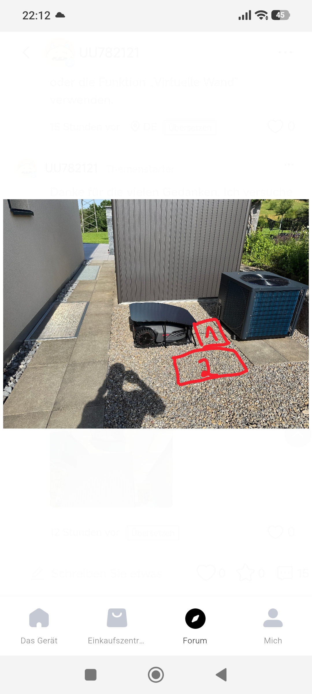

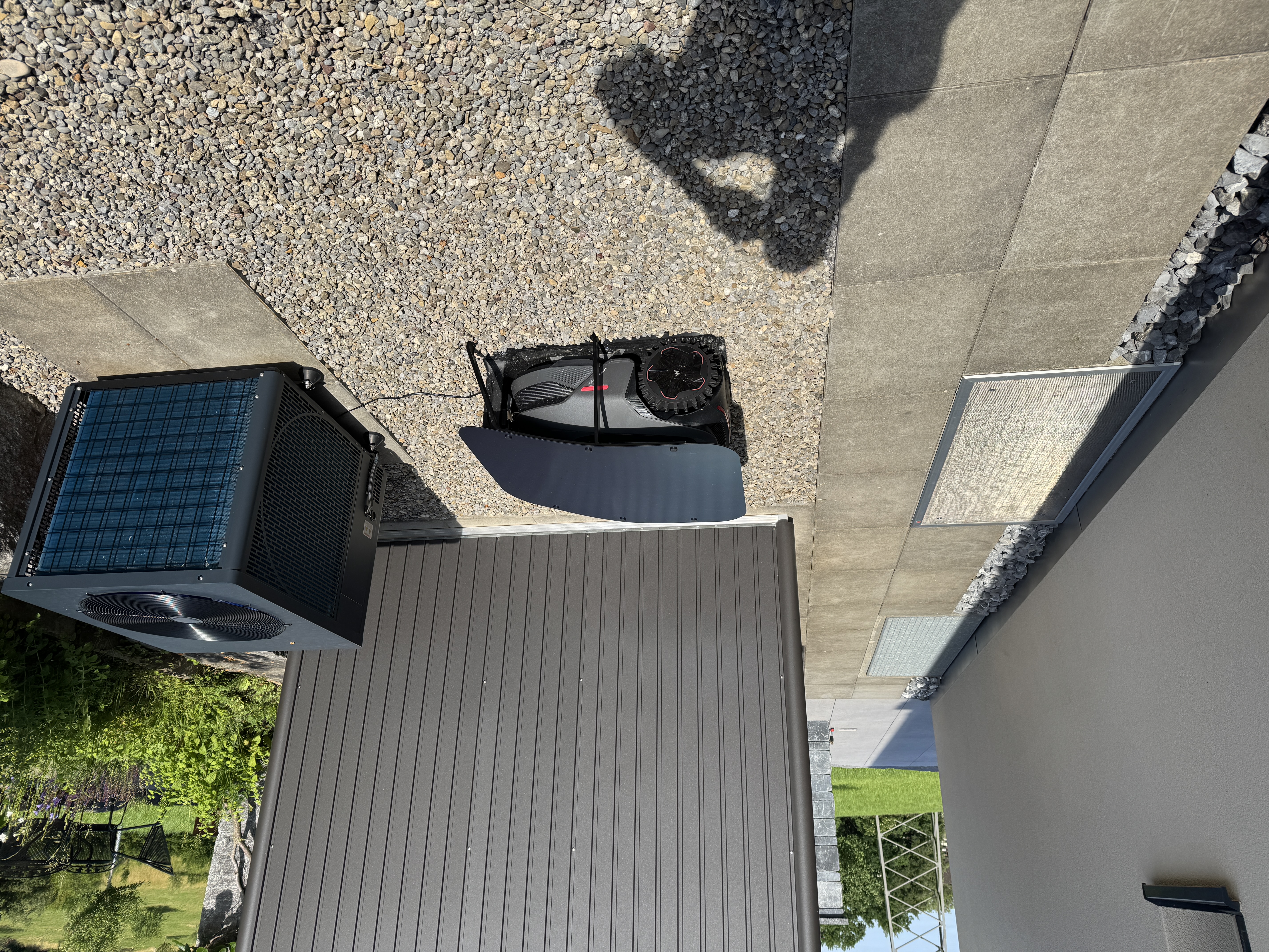

Hier noch ein Foto. Exakt sind es 130cm bis zur Fassade.
Grüße.... Na das hätten wir gestern gleich gebraucht 😂👍.
Da sind ja endlose Optionen um ihn das leichter zu machen.

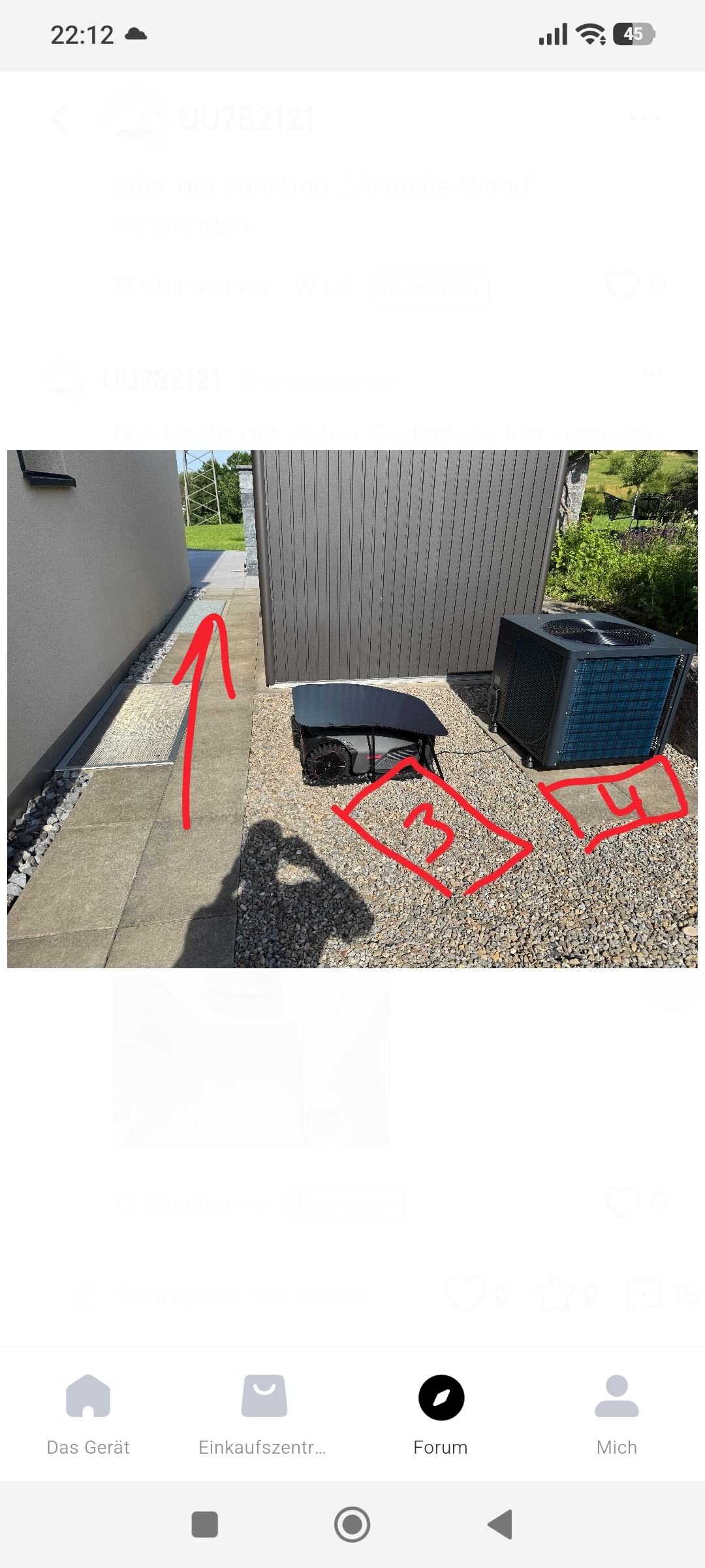

Entweder schiebst ihn mit LS auf Pos. 1
( Ok mit dem Ventilator von der WP vielleicht etwas blöd, außer es stört nicht)
Oder schiebst die ganze LS auf Pos. 2.... Somit vom Ventilator weg und nochmal Platz nach hinten geschaffenen.
Dann wäre ja noch Option 3 wie gestern beschrieben.... Oder Option 4 was ja noch mehr Platz heißt..... Die Fahrtrichtung ist ja sicher wie ich es gemalt habe.
Also wenn du dort total flexibel bist, dann ist das allein deine Entscheidung wie du sie stellen möchtest
Dann dürfte er beim Ausfahren und drehen nicht mehr an die Fassade schrammen.... Pfad mittig im Gang bleiben und um den Kies zu schützen beim Drehen.... Entweder noch 1-2 platzen ergänzen oder....
