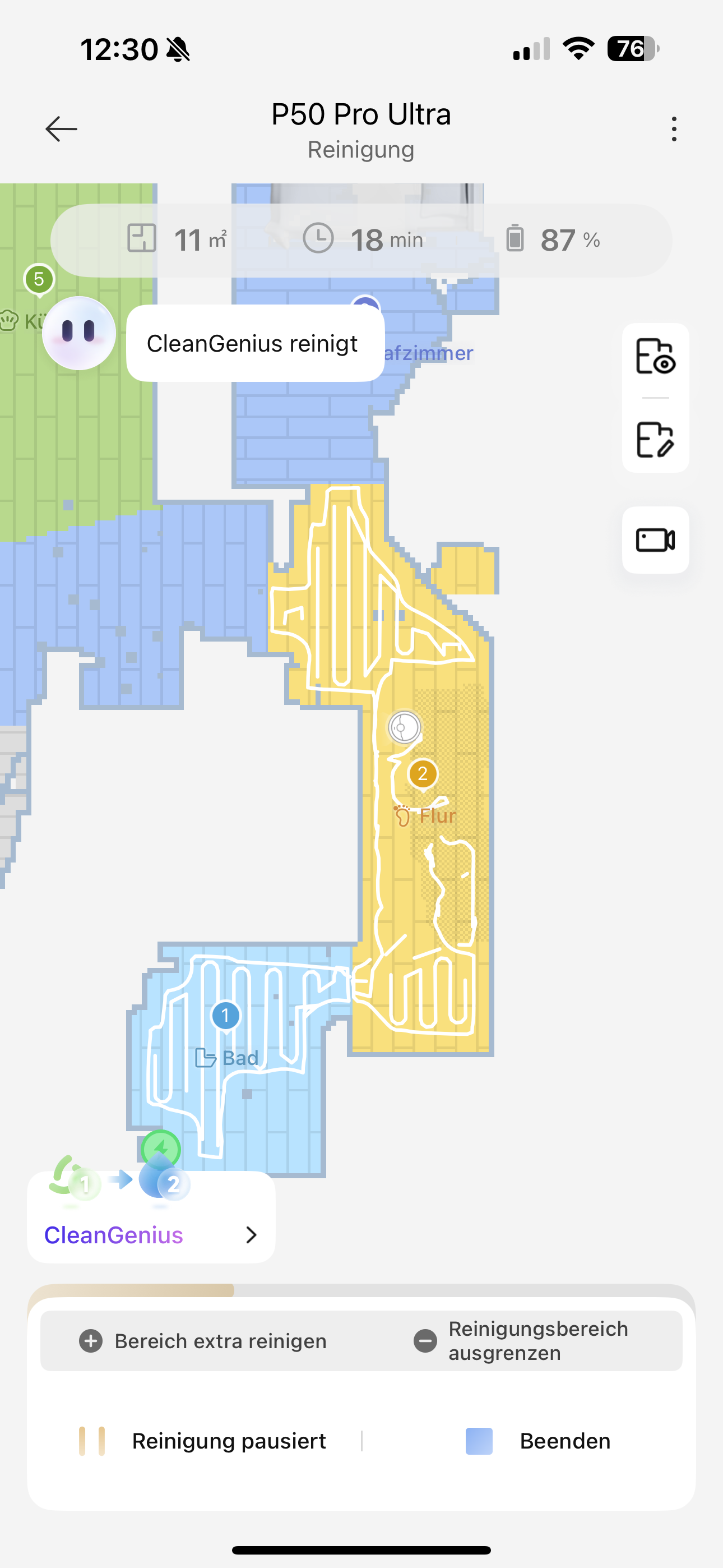

Teppiche hochflurig werden nicht gesaugt
16 Kommentar
Ja, das ist Murks. Hast du den Robbi schon mal neu gestartet? Ich hatte es schon mal, das er nach einem Frimware Update auch wirr war.

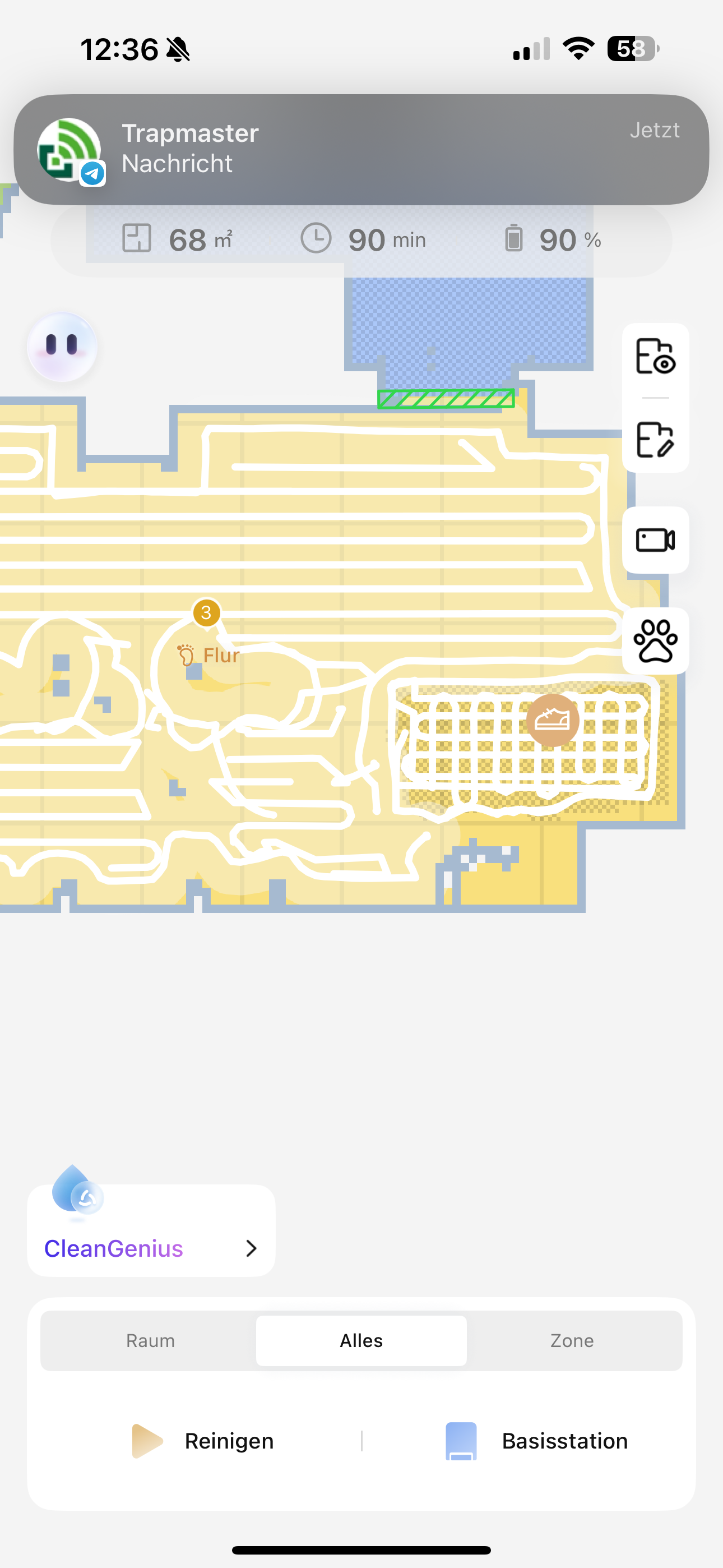

Saugen sollte so aussehen. Nicht wundern, die ausgelassenen Stellen sind die Füße meiner Sitzbank.
Leider hat ein Reset nichts gebracht. Entweder ist es ein Montagsprodukt oder die Teppiche sind schlecht und er kommt damit nicht klar, aber er kann problemlos darüber fahren.

So sieht es bei mir aus haha
