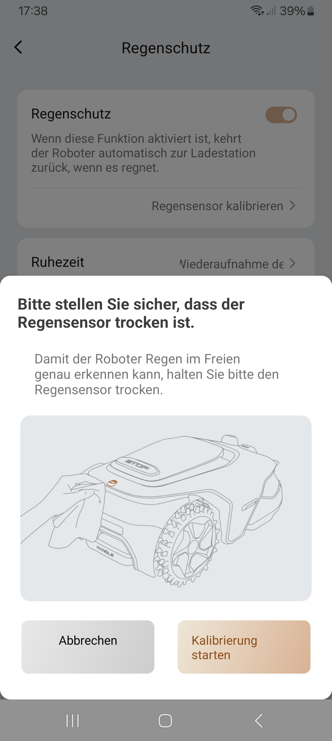

Neue Funktion:
Regensensor kalibrieren.
Wenn man die Kalibrierung startet, dauert das einige Sekunden, dann kommt eine chinesische Meldung. Heißt wahrscheinlich "Fertig!".

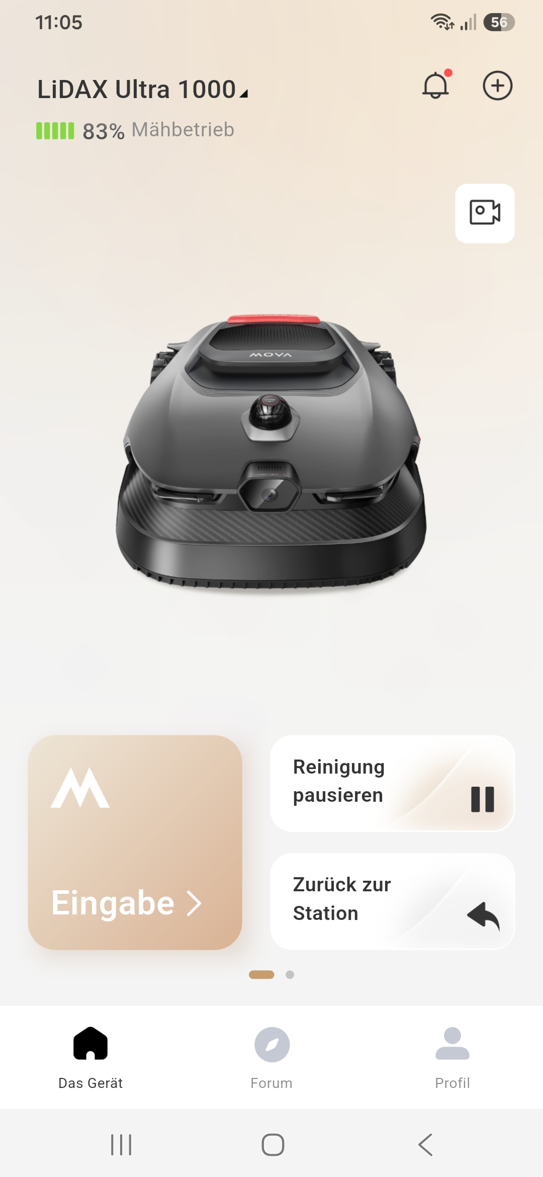

Seit dem neuesten Update leidet mein Lidax Ultra 1000 unter einer Identitätskrise . Es steht im Display plötzlich „Reinigung pausieren“ statt „Mähvorgang pausieren“ .
Er hat zwar weder Bürsten noch Wassertank, hält sich jetzt aber offenbar für einen Putzteufel. Da hat sich wohl ein Bug ins Update eingeschlichen, bei dem die Textbausteine vertauscht wurden. Zum Glück nur ein Anzeigefehler – er mäht trotzdem normal weiter.
MOVA schreibt dazu: "Guten Tag, das ist ein bekannter Softwarefehler. Unsere Entwickler beheben diesen in einem späteren Firmware-Update. Bitte haben Sie noch etwas Geduld!"
Schau ma amoi, donn segma eh

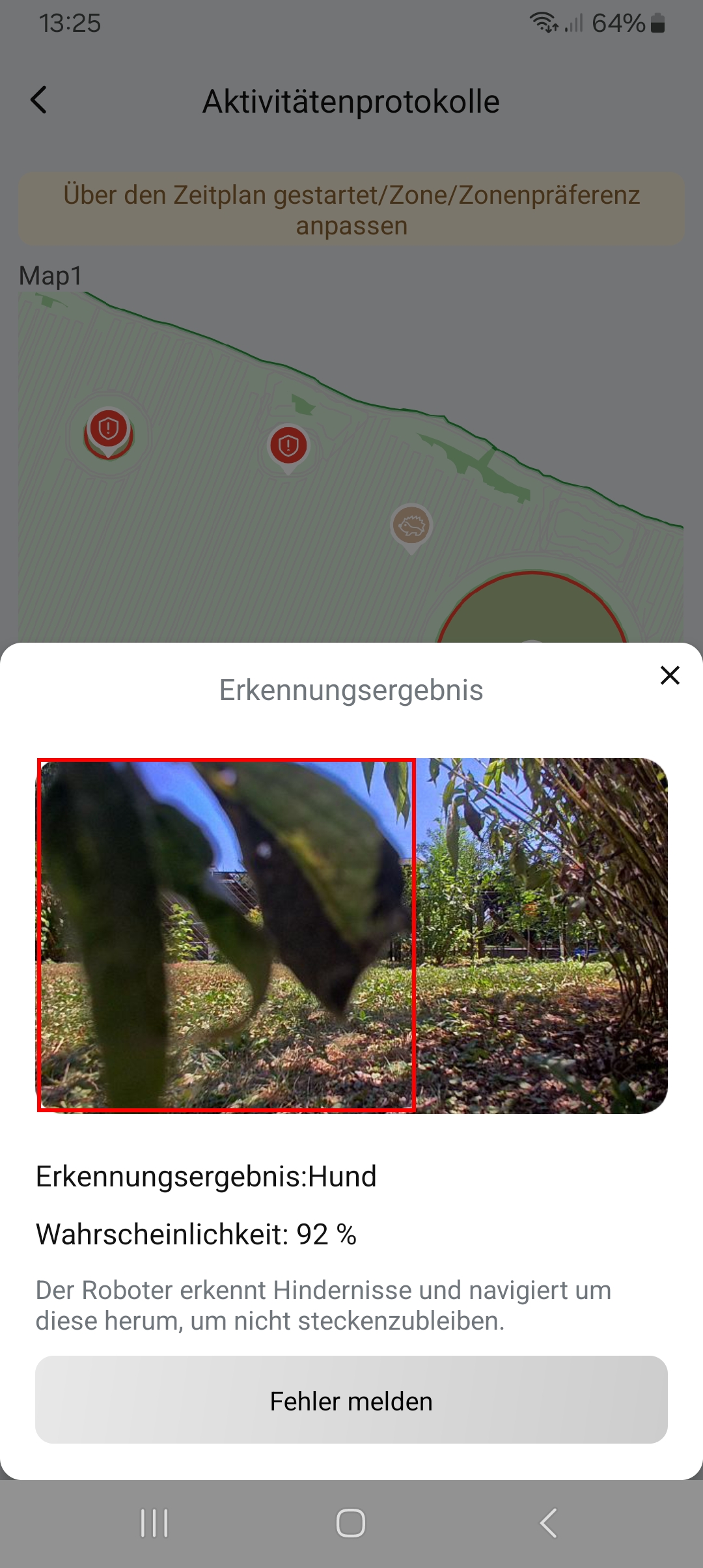

Neue Funktion:
Von der KI-Kamera fehlerhaft erkannte Hindernisse können jetzt direkt aus der MOVA-App an MOVA gemeldet werden.
Antippen des Hindernissymbols im Aktivitätenprotokoll bringt einen "Fehler melden"-Button. Wenn man den drückt, kann man wählen um welches Hindernis es sich tatsächlich handelt und dann senden.
