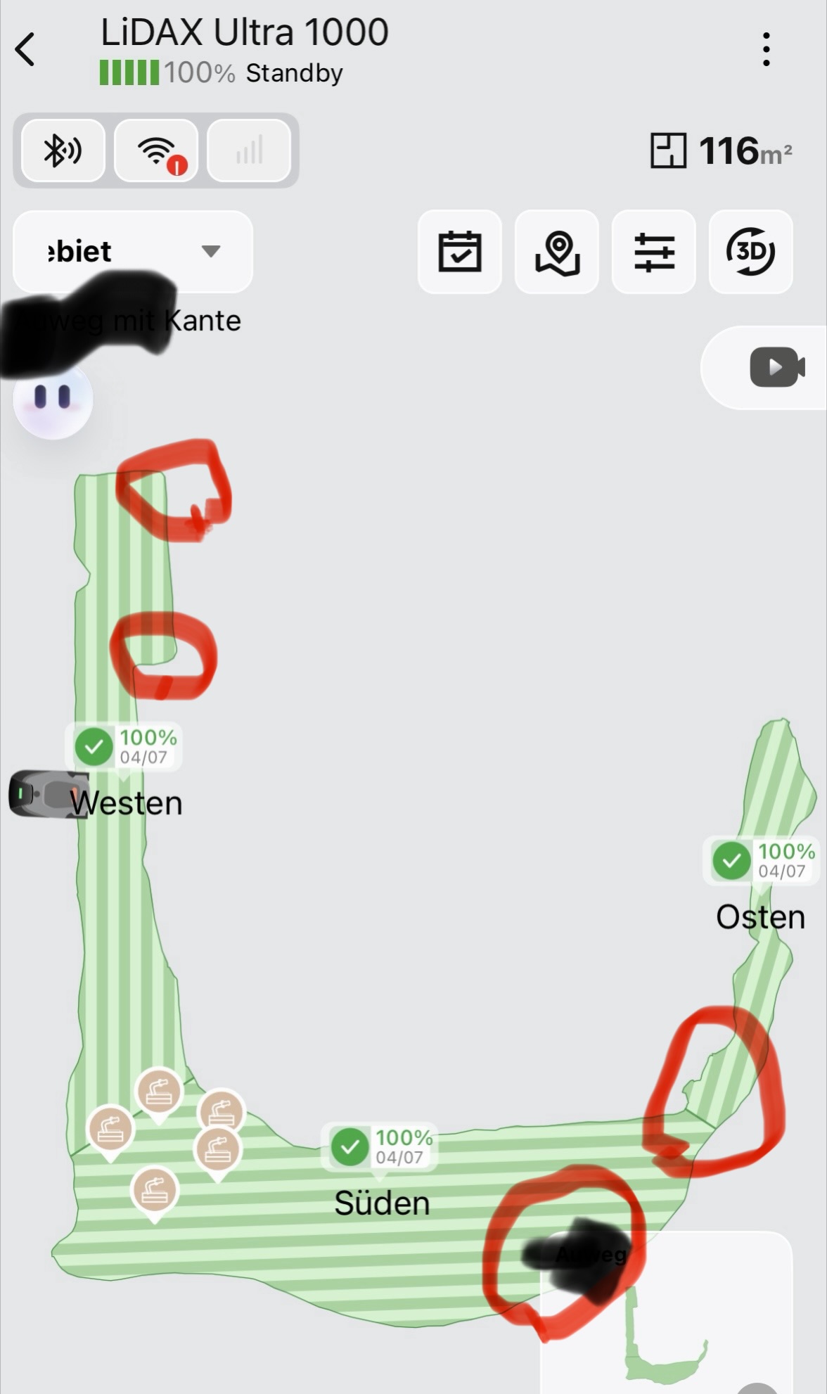

Guten Abend,@Dirk74, nochmals danke für deine Unterstützung.
Anbei meine Kartierung. Rot markiert sind meine Problemstellen. Schachbrett halte ich für keine gute Option da ich damit vermutlich nich mehr Drehungen verursachen würde.

hier noch die Karte

Guten Abend @MovaSupport,
zu 1. individuelle Fahrwege sagt mir nichts. Meine Karte ist hier in der Diskussion, ich habe keine Fahrweg zwischen Zonen etc. Sanfte Kurvenfahrt habe ich bereits aktiviert, siehe Screenshot zuvor.
Zu 2. Die Mahrichtung ist bereits auf lange gerade Bahnen optimiert, meiner Meinung nach.
Ist der Punkt mit dem Wenden bereits platziert? Sehen sie softwareseitig noch Potential?
Wenn man sich ein wenig mit dem Forum befasst bin ich wohl nicht allein mit meiner Beanstandung.
Ich freu mich auf ihren Input und bin noch willig weitere Experiment mitzugehen.
Schönen Abend

Ps.... Vielleicht sind an den stellen, welche du markiert hast, kleine Unebenheiten, wo das " Vorderrad etwas hängen bleibt und er so hinten mehr dreht.... Wäre noch ne Idee..... Sprich die Stellen ebnen.

@Dirk74 nochmals danke, somit hast du auch keine Ideen mehr. Mein Rasen ist mit 2 Kinder bestimmt kein englischer allerdings kann ich auch keine Krater oder ernstzunehmende Unebenheiten erkennen.
Nachdem ich geplant hatte den Mäher alle 2-3 Tage laufen zu lassen, sind mir diese Schäden zu groß auf Dauer. Gestern bin ich wieder manuell drüber. Am Wochenende geb ich dem Mova ein letzte Chance. Schade das sich @Movasupport nicht mehr gemeldet hat zu einem Updaterelease. In meinen Augen liegt damit ein Sachmangel vor.
