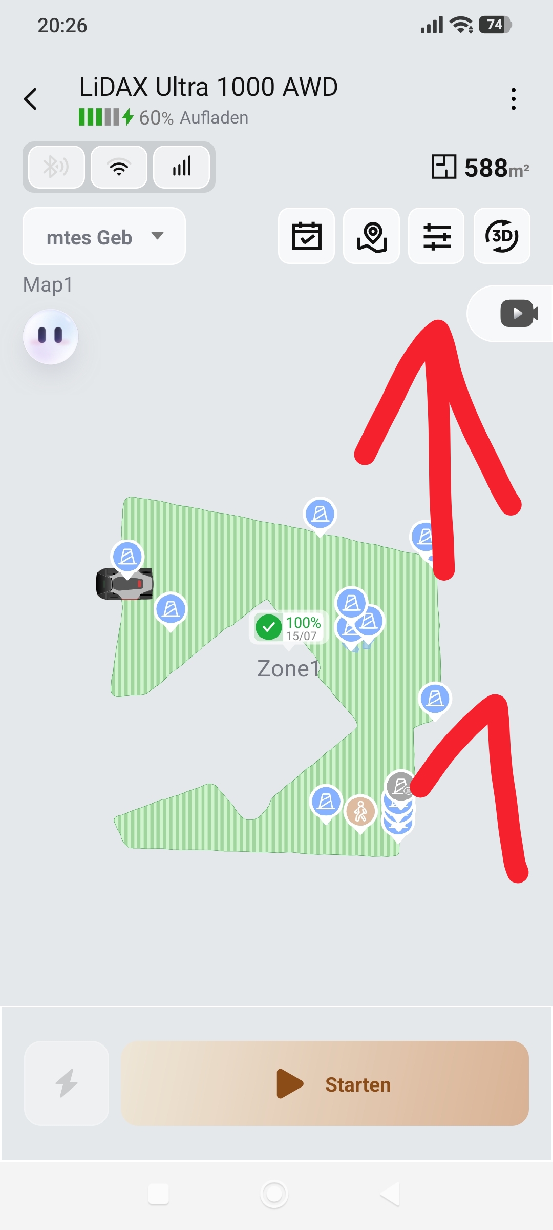

.... warte kurz muss bilder malen

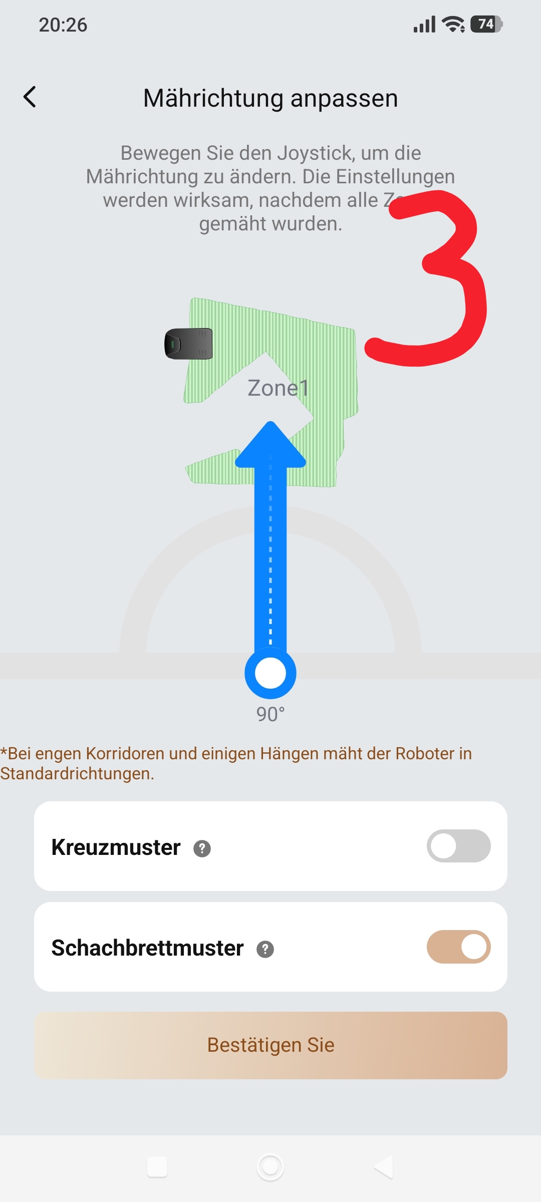

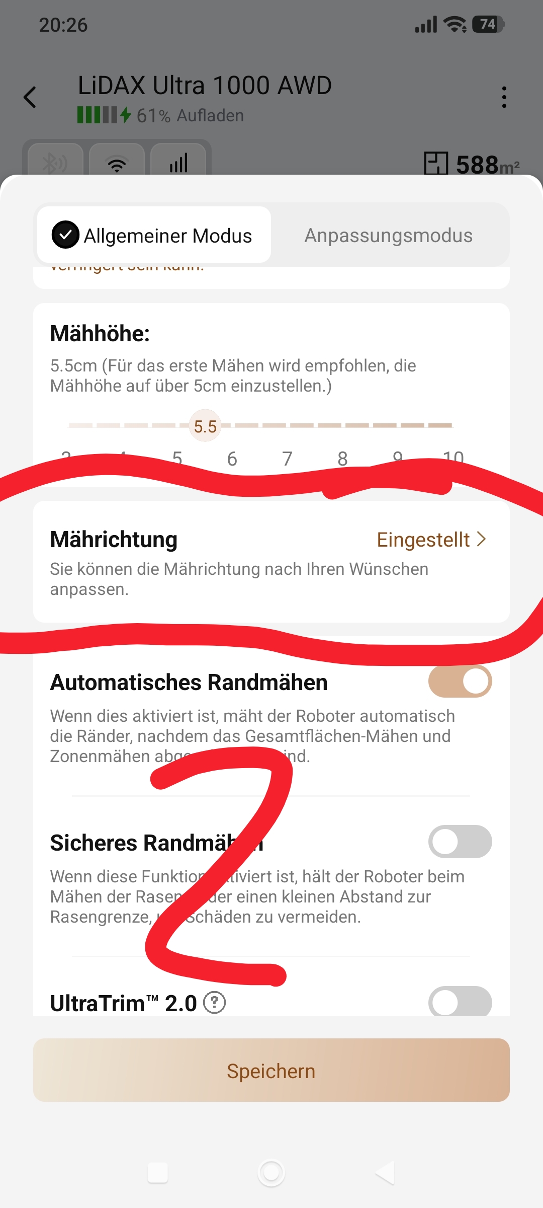

Hab zwar ein anderes Model, aber hoffe die App ist da bissl gleich...... Im Bild 3. Hast du Möglichkeit die Mährichtung zu ändern bzw Muster anzulegen.....und natürlich wie immer speichern.
Damit kannst du deine Einstellungen wählen welche du magst.
Zb Schachbrett wäre dann immer der Wechsel der Richtung nach jedem Mahzyklus....
Ist sicher nicht 100% 1:1 ,wie in deiner App.... Aber ähnlich. Dort in der Richtung einfach suchen und bissl probieren und testen .
Und deine gewünschten Einstellungen bezüglich der Mährichtung,wenn du zb verschiedene Zonen angelegt hast und diese mit verschiedenen Richtungen mähen lassen möchtest.....dann Bild 1.
Angepassten Modus wählen und für jede Zone das gewünschte vorhaben einstellen und speichern......und dann macht der Mäher auch dieses.

Ich schreibe es hier unten nochmals.....
Immer schauen, manchmal genügt das " umschalten/ einstellen" durch drücken eines Buttons nicht aus.....zu 98% musst du dies auch Speichern....meist oben rechts oder mitte ganz unten.......ist manchmal nicht chic gemacht 😉
