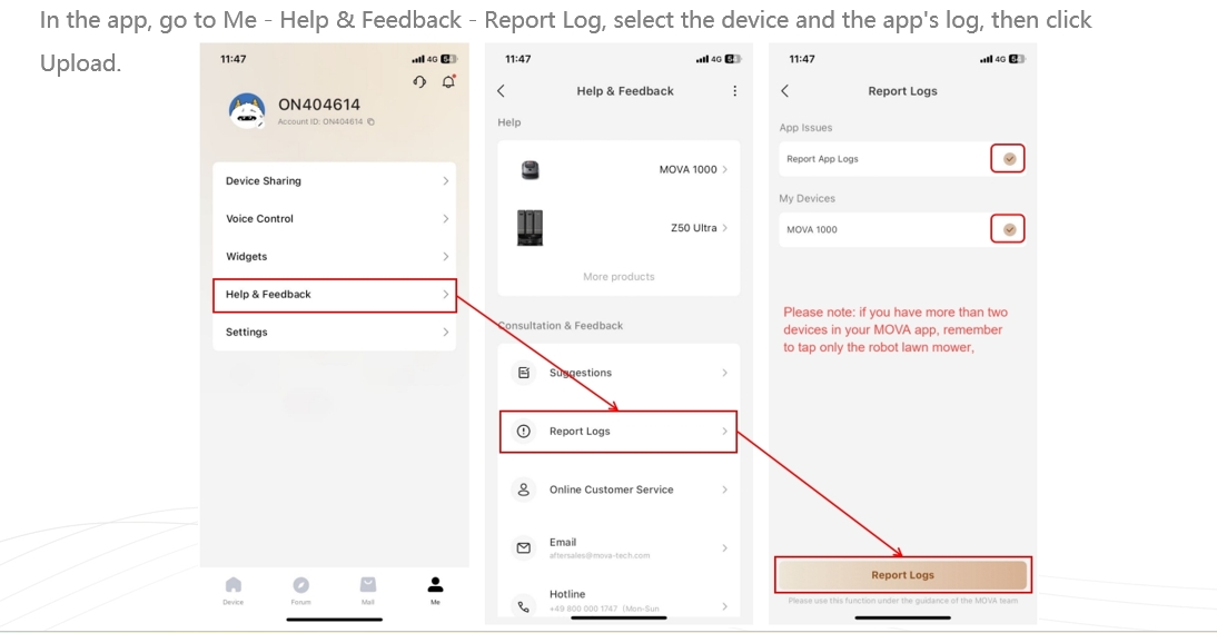

Im Folgenden erklären wir Ihnen, wie Sie die Betriebsprotokolle hochladen können.

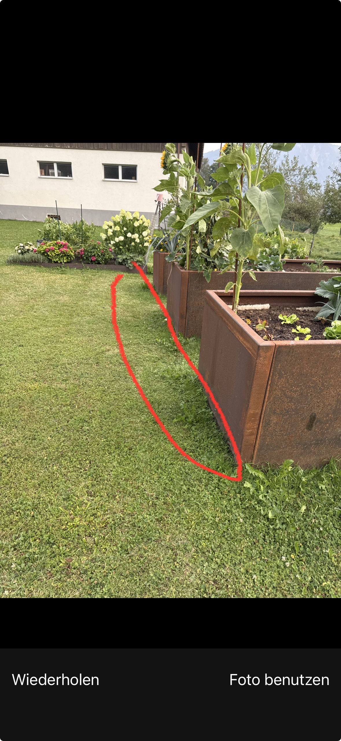

hallo, vielen Dank für die Antwort. Es geht nicht nur um den Bereich zwischen den Hochbeet, sondern auch um die Hochbeet herum und da hat er genug Platz!? hier mäht erauch etwa 20 cm nicht.Bezüglich dem Spielzeug habe ich denke ich die Lösung schon gefunden. Vielen Dank dafür.

bezüglich den Protokollen, die habe ich freigegeben

hallo, wie schaut es mit dem update aus, wir müssen jedes mal den rasen nachmähen da er so viele ränder nicht mäht, auch wenn keine bei randzonen ist lässt er Flächen einfach stehen in der mitte vom garten und bei manchen Ränder mäht er ohne Probleme an dem Rand entlang. da stimmt doch was nicht!? macht es sin. wenn ich alles nochmal neu programmiere? ich weiß nicht ob wir hier langfristig zufrieden sind wenn wir trotzdem noch so viel arbeit mit dem Rasenmäher/manuell machen müssen! bitte um rückmeldung viele dank lg ramona

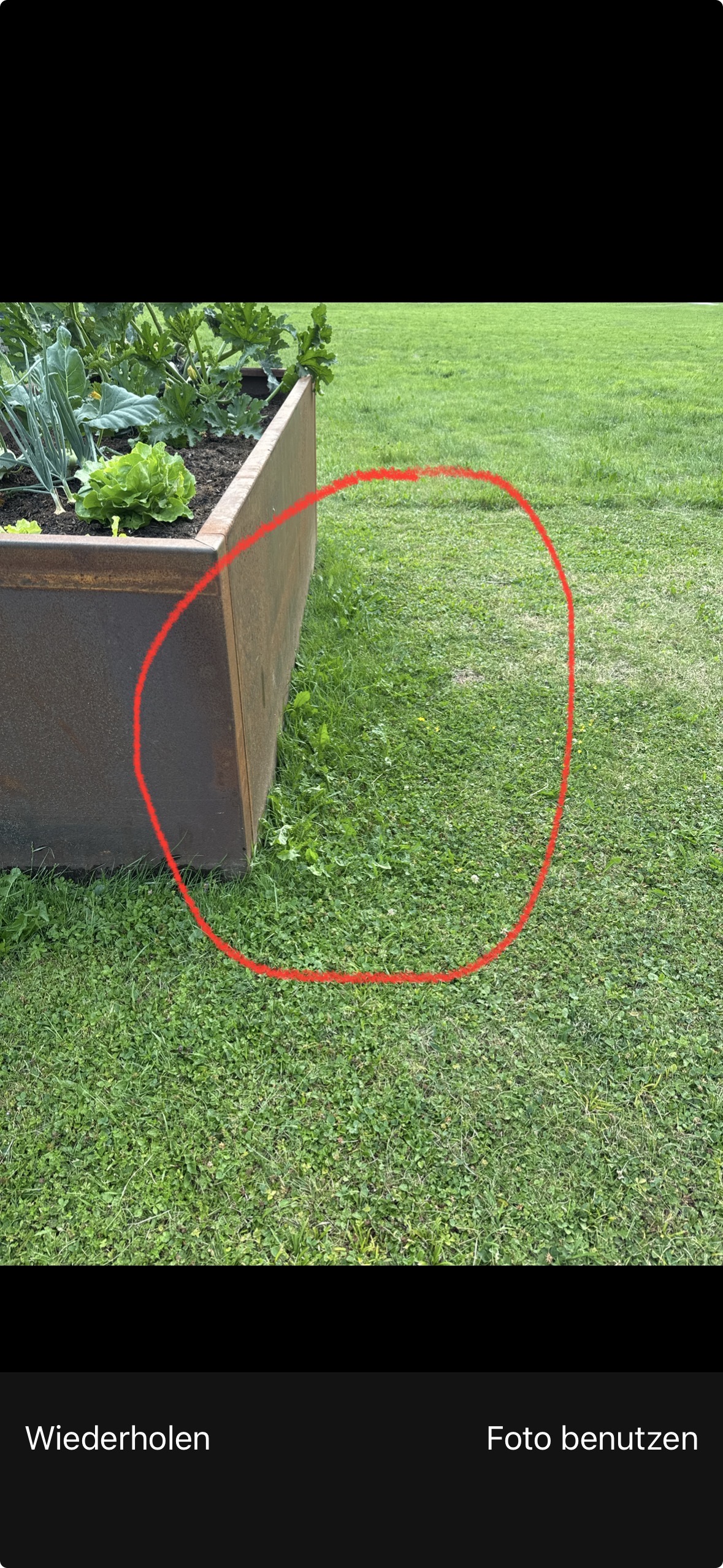

Aber er lässt auch da Grass stehen wo genug Abstand ist, siehe foto
Haben Sie den Bereich um das Blumenregal als Sperrbereich eingestellt? An den Rändern von Sperrbereichen mäht der Roboter grundsätzlich zurückhaltender.
Versuchen Sie, die Funktion „Ultra Trim“ zu aktivieren, alternativ können Sie diesen Randbereich auch manuell mähen. Es tut mir leid für die verursachten Unannehmlichkeiten.
RW855072Themenstarter
ja habe ich als sperrgebiet eingestellt und auch ultratrim eingestellt.sehr ärgerlich da er bei anderen beeten bzw rändern auch sehr knapp mäht nur eben um diese beete nicht!
