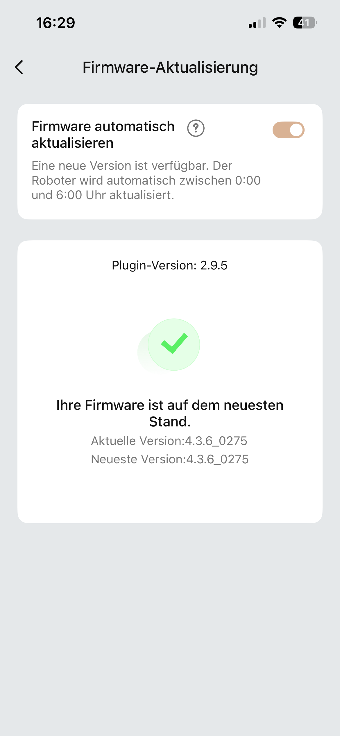

Wie kann ich die Mährichtung auf 90° ändern?
Hallo, welche Firmware-Version verwenden Sie aktuell?
2026-5-25 11:46 DE Übersetzen
